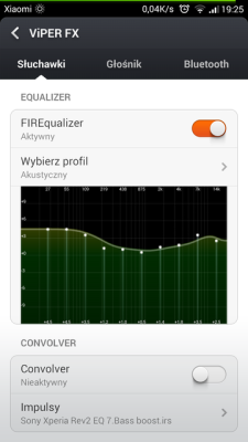

Equalizer
device-2013-07-20-192516Tu wybierzemy profil korektora dźwięku. W naszej konfiguracji chcieliśmy wstępnie uzyskać szerokie spektrum muzyczne z dokładnym i wyraźnym dźwiękiem. Natomiast bas dołożymy w dalszej konfiguracji.
  • FIREqualizer: Aktywny
  • Wybierz profil: Akustyczny
Convolver
device-2013-07-20-192529
Tu chwilę się zatrzymamy. Convolver pozwala na ładowanie specjalnych plików .irs będącymi korektorami zgranymi z różnych urządzeń muzycznych np. Xperie, iPhone’y, HTC Beats itp.
Pliki pobieramy z tematu XDA: Download Impulse Response Samples (for Convolver). Pobrane pliki rozpakowujemy na kartę SD/pamięć wewnętrzną telefonu do katalog: ViPER4Android/Kernel który tworzymy sami. Pamiętajmy o nazwaniu katalogów dokładnie jaka są podane, inaczej aplikacja nie zobaczy plików.
  • Convolver: Aktywny lub Nieaktywny – w zależności od preferencji.
  • Impulsy: wybieramy z listy. W przykładzie jest Sony Xperia Rev2 Clearbass lub Bassboost. Ten impuls zwiększa natężenie basu. Polecamy też kolekcje HTC Beats i Creative ZEN. Można także uwydatnić średnie i wysokie tony wg. preferencji.

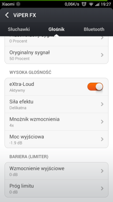

Głośnik
W zakładce Głośnik proponujemy poniższe ustawienia. Da to trochę głośniejszy dźwięk z głośnika zewnętrznego czyli głośniejsze dzwonki i rozmowy na głośnomówiącym.
device-2013-07-20-192722
  • Główny przełącznik: Włączony
  • eXTra-Loud: Aktywny
  • Siła efektu: Delikatna
  • Mnożnik wzmocnienia: 4x (lub większy)
  • Moc wyjściowa: -1.9 dB
I tak powyższa konfiguracja aplikacji ViPER4Android FX pozwala na uzyskanie niesamowitego dźwięku, szczególnie z mocnym basem. Na niektórych utworach 320kb lub Flac czuć w słuchawkach drganie membran od basu :).
