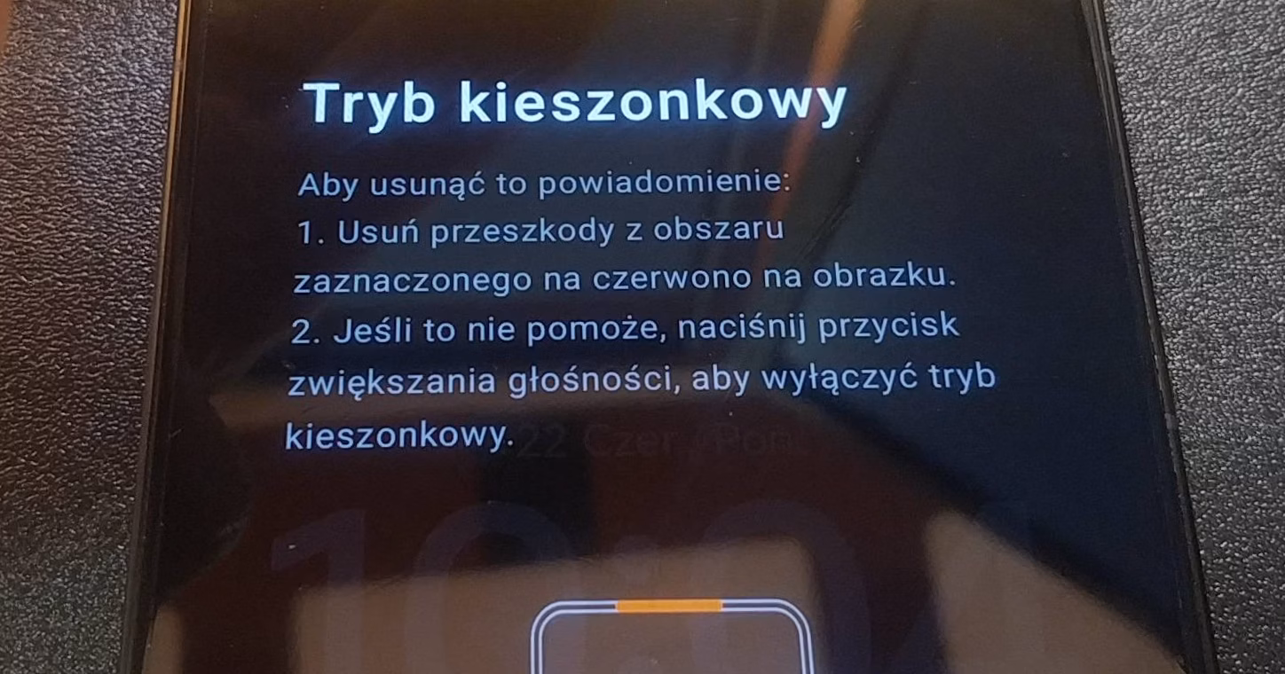

Zdarzyło Ci się kiedyś, że po wyjęciu telefonu z kieszeni ekran zablokował się, wyświetlając uciążliwy komunikat „Nie zakrywaj obszaru słuchawki”? W tym poradniku wyjaśnimy, jak raz na zawsze pozbyć się tego irytującego powiadomienia na smartfonach Xiaomi, Redmi i POCO z systemem HyperOS oraz starszym MIUI. Dowiesz się, dlaczego ten błąd się pojawia i jak szybko wyłączyć tryb kieszonkowy, który za niego odpowiada.
Główną przyczyną pojawiania się tego ostrzeżenia jest działanie tzw. trybu kieszonkowego, który ma zapobiegać przypadkowemu uruchamianiu aplikacji lub dzwonieniu, gdy urządzenie znajduje się w torbie czy kieszeni. Niestety, w wielu modelach Xiaomi oprogramowanie błędnie interpretuje sygnały z czujnika zbliżeniowego nawet w normalnych warunkach użytkowej codzienności, co prowadzi do zablokowania ekranu w najmniej oczekiwanych momentach.
Twój robot wymaga naprawy?
Aby natychmiast odblokować telefon, wystarczy nacisnąć przycisk zwiększania głośności (Volume Up). Jeśli jednak chcesz rozwiązać problem na stałe, najskuteczniejszym wyjściem jest całkowite wyłączenie trybu kieszonkowego w ustawieniach systemu – poniżej pokazuję, jak to zrobić krok po kroku.
Jak wyłączyć komunikat „Nie zakrywaj obszaru słuchawki” w HyperOS i MIUI?
Proces ten jest niezwykle prosty i zajmie Ci zaledwie kilkanaście sekund. W zależności od wersji oprogramowania na Twoim urządzeniu, ścieżka w ustawieniach może się minimalnie różnić, ale schemat pozostaje ten sam:
  1. Wejdź w Ustawienia: uruchom główną aplikację systemową na swoim smartfonie.
  2. Przejdź do zakładki Ekran blokady: w starszych wersjach MIUI opcja ta może nazywać się „Zawsze na ekranie i Ekran blokady”.
  3. Przewiń na sam dół: odszukaj sekcję z dodatkowymi ustawieniami ekranu.
  4. Dezaktywuj Tryb kieszonkowy: odznacz suwak przy opcji „Tryb kieszonkowy” (lub „Tryb kieszeni”), przesuwając go w lewo.
Wskazówka: jeśli nie możesz zlokalizować tej opcji bezpośrednio w menu, skorzystaj z wbudowanej wyszukiwarki na samej górze Ustawień i wpisz słowo „kieszonkowy” lub „kieszeni”. System od razu przekieruje Cię do właściwego przełącznika.
