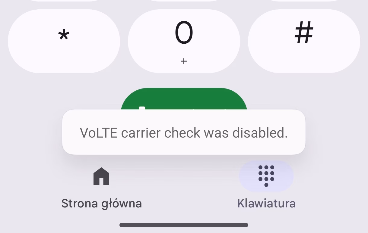

  2. Wpisanie kodu serwisowego: na klawiaturze należy wprowadzić następujący ciąg znaków: *#*#86583#*#*
  3. Weryfikacja komunikatu: po wpisaniu ostatniej gwiazdki na dole ekranu powinien pojawić się krótki komunikat tekstowy (toast): VoLTE Carrier check was disabled .
    Oznacza to, że systemowa blokada sprawdzania operatora została wyłączona, co natychmiast odblokuje odpowiedni przełącznik w menu.
Uwaga: Jeżeli na ekranie pojawi się komunikat „VoLTE Carrier check was enabled”, oznacza to, że funkcja została ponownie zablokowana. W takiej sytuacji należy wpisać cały kod jeszcze raz, aby ostatecznie uzyskać status „disabled”.
