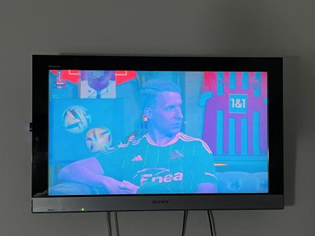

Grzegorz Adamczyk Opublikowano 31 Marca 2025 Opublikowano 31 Marca 2025 Witam forumowicze. Mam następujący problem. Co jakiś czas robi mi się taki dziwny ekran podczas oglądania. Po wyłączeniu i włączeniu ponownym urządzenia obraz od razu jest normalny. Jeśli nic nie robię, to czasem po chwili wróci do pierwotnego koloru. Czasem też trwa to dłużej, a czasem nie zmieni się wcale. Model telewizora to Sony Bravia KDL-32EX302. Bardzo proszę Was o pomoc drodzy forumowicze ! Jakieś pomysły ? 🙈🫡
Netoper Opublikowano 31 Marca 2025 Opublikowano 31 Marca 2025 Próbowałeś inny przewód HDMI? Inne gniazdo w TV?Wysłane z mojego 23049PCD8G przy użyciu Tapatalka
Netoper Opublikowano 31 Marca 2025 Opublikowano 31 Marca 2025 Może tylko jakiś zimny lut przy gnieździe w boxie, bo jak grafika poszła to naprawa nieopłacalna.A jak ta usterka się pojawia to ruszanie przewodem przy boxie czy przy tv coś zmienia/poprawia?Wysłane z mojego 23049PCD8G przy użyciu Tapatalka
Grzegorz Adamczyk Opublikowano 31 Marca 2025 Autor Opublikowano 31 Marca 2025 To jest stick bezpośrednio włożony do złącza hdmi. No żadne z tych metod o których wspominasz nie pomagają 😕
Netoper Opublikowano 1 Kwietnia 2025 Opublikowano 1 Kwietnia 2025 No tak zafiksowałem się na boxie.Samodzielnie można jeszcze spróbować zapiąć inny zasilacz.Jeśli i tu nie będzie poprawy to zostaje jedynie serwis żeby sprawdzili czy nie ma zimnych łutów (chyba że sam dasz radę) Wysłane z mojego 23049PCD8G przy użyciu Tapatalka
Grzegorz Adamczyk Opublikowano 1 Kwietnia 2025 Autor Opublikowano 1 Kwietnia 2025 Dzięki serdeczne za pomoc ! Pozdrawiam 👊🏻👊🏻👊🏻
