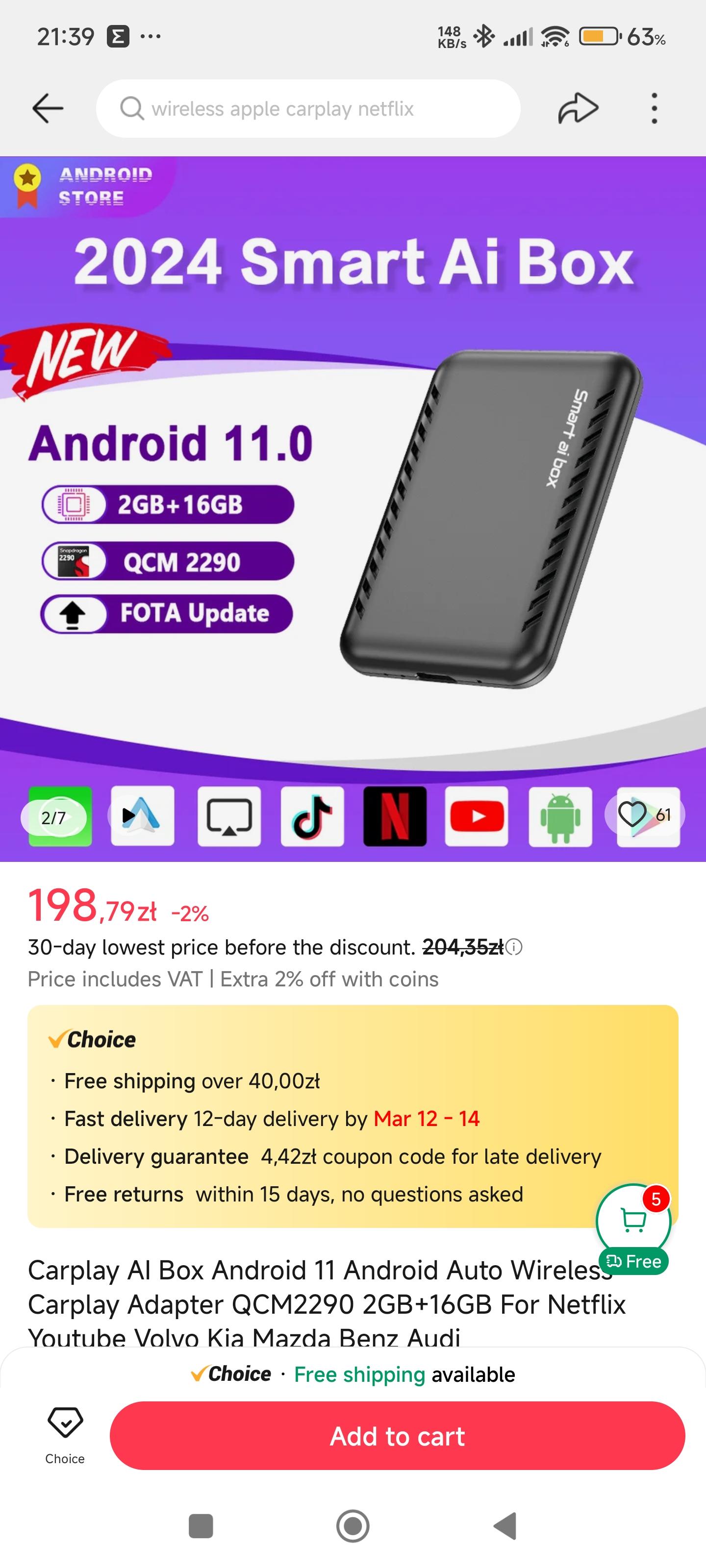

Miałem na myśli coś w tym stylu
https://a.aliexpress.com/_EuX2kpr
Są też na andku 13 ale jak dla mnie 300 - 600 zl to przesada. Warto poczekać na jakąś wyprzedaż i powalczyć o zniżki i obserwować czy nie podwyższają cen. Pepper jest też bardzo przydatny Screenshot_2024-02-27-21-39-22-439_com.alibaba.aliexpresshd.thumb.jpg.18e4e7949756e7a428a216e6ebfde9a8.jpg

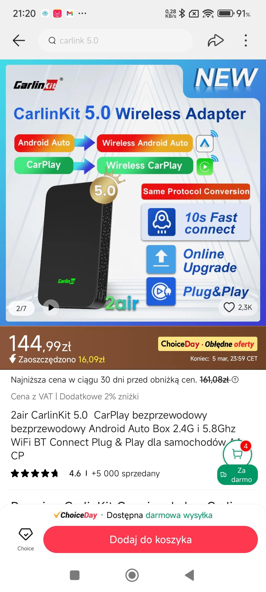

Mam to to na pewno działa w skodzie wręcz idealnie ma z drugiej strony wyjście usb i przy okazji ładuje komórkę. Pewniak pisałeś o niej wyżej to ta wersja 2air Carlink5 sprawdzone oprócz tamtej co wyżej ta działa idealnie
Screenshot_2024-03-01-21-20-22-644_com.alibaba.aliexpresshd.thumb.jpg.437c0fc18b32d6a63c25ec84861b69c7.jpg
