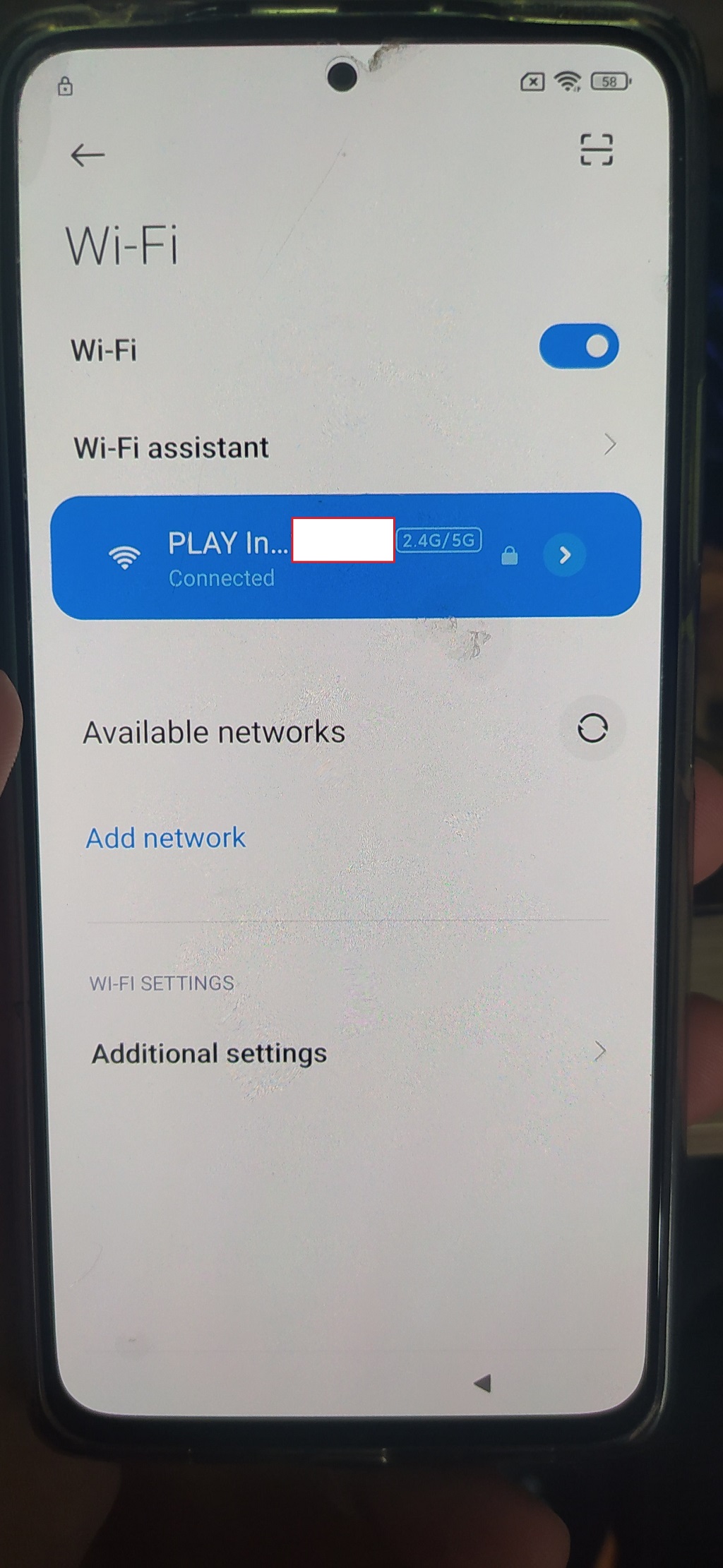

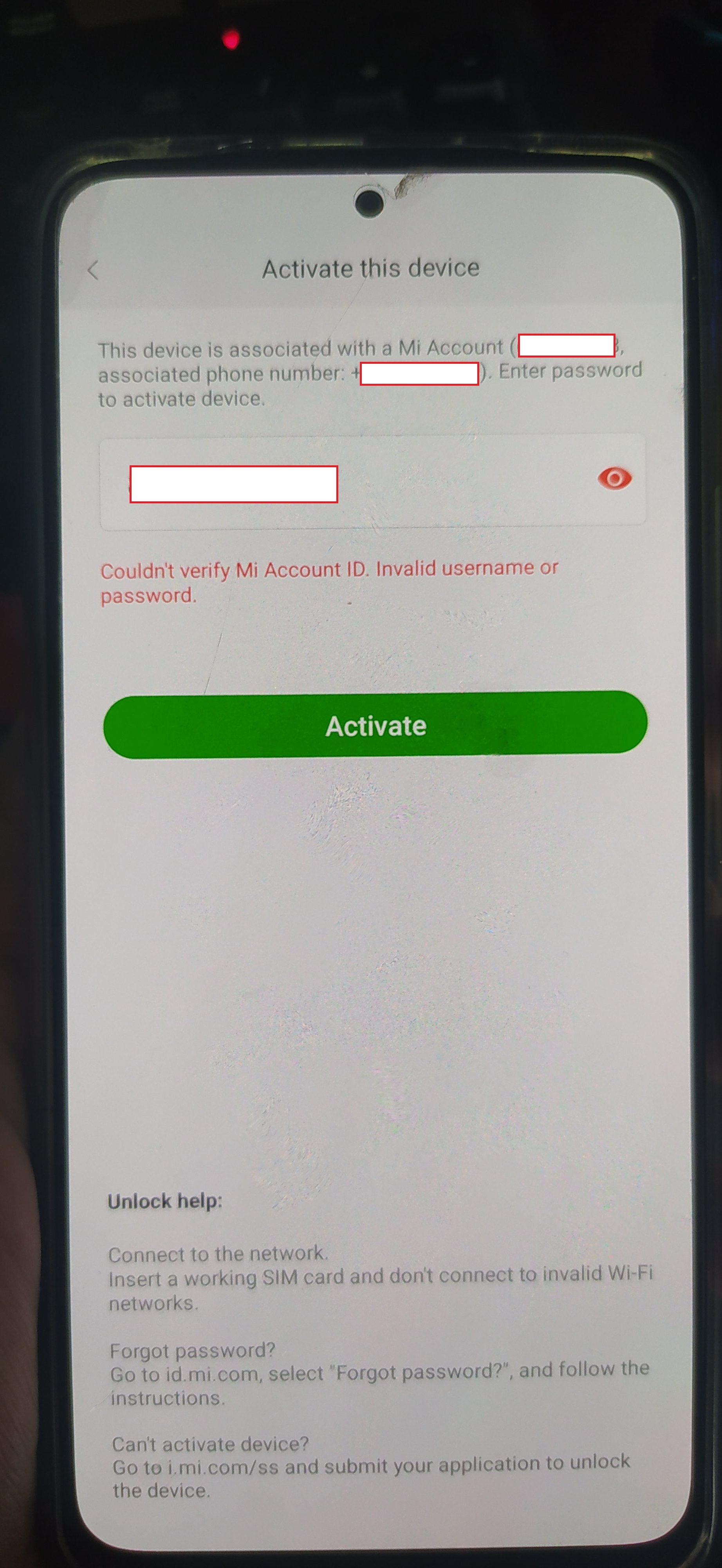

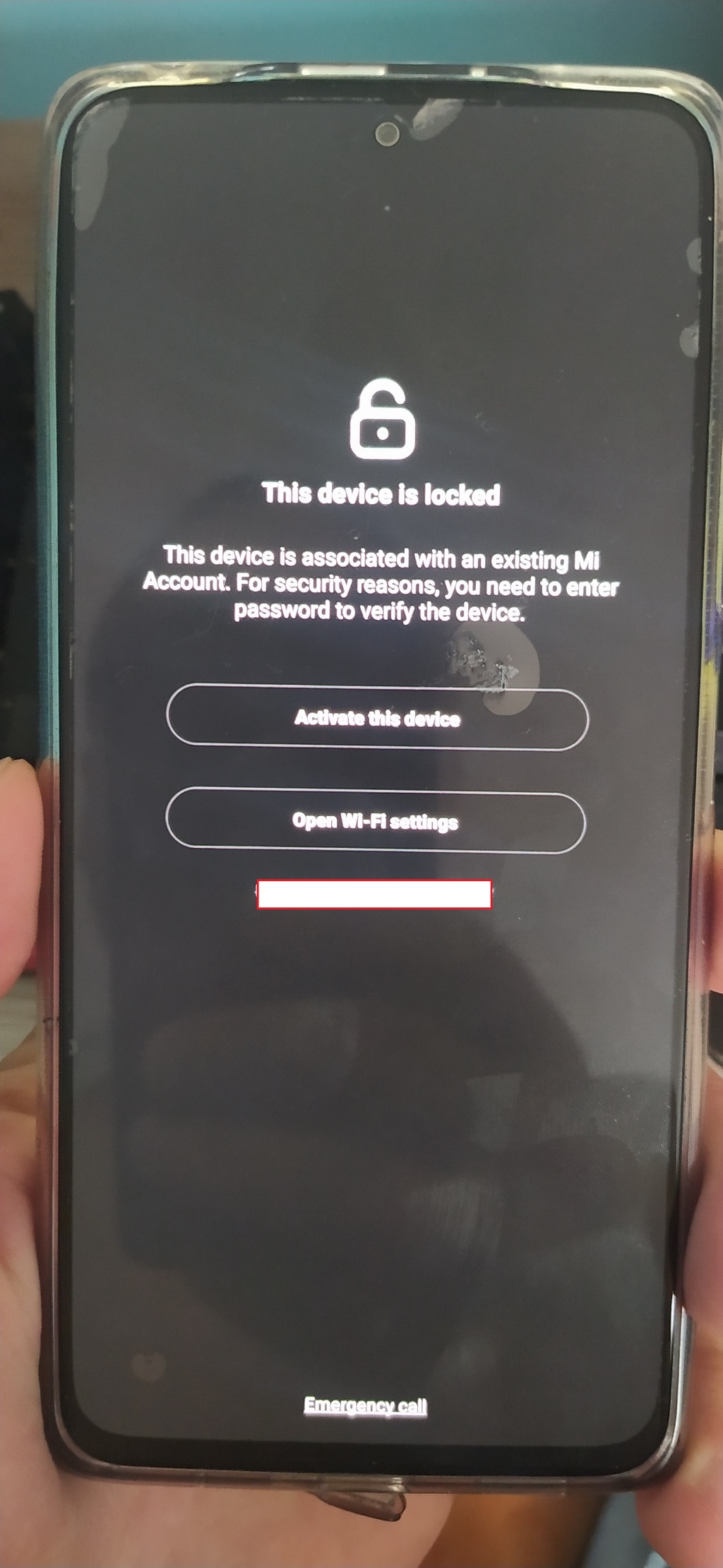

Cześć. Problem jest taki, że dzisiaj podczas oglądania filmu telefon nagle zawiesił się, a później tylko czarny ekran. Resetowanie pokazywało tylko napis REDMI, a później nic się nie działo prócz wibracji telefonu (jakby restart). Tym sposobem zrobiłem twardy reset, ale uwaga. Podawane przez mnie na 1000% poprawne hasło do chmury wywala komunikat couldn't verify Mi Account ID. Invaild username or password. No i teraz jest gips tego typu, że chcąc włączyć telefonu i podać pin do karty nie mam możliwości wykonać takowej czynności, jeżeli tak to proszę o podpowiedź jak to zrobić, a no i pytanie zasadnicze czy jeżeli się nie dostanę do karty sim to czy faktycznie pozostaje tylko możliwość wykonanie usunięcia konta xiaomi ?

Jeśli logujesz się przez kompa na swoje konto Xiaomi to masz na tym koncie zapisane urządzenie, jeśli je wtedy odepniesz od konta to po resecie fona i włączeniu danych komórkowych czy wifi ( nie jestem pewien która opcja jest wymagana, być może obie są ok) i wtedy system patrzy że fon nie jest związany z żadnym kontem więc nie będzie wymogu logowania się do konta, fon będzie czysty jakby z fabryki wyszedł.
Jak juz fon się odpali to wtedy logujesz się nim na konto xiaomi i masz z powrotem wszystko to co było przed odpięciem fona od konta.

Ale chłopie nie trać 200 zł, bo da się z tego na spokojnie wyjść , ze 3 razy tam miałem, niewyraźny zrzut czy fotka jak naciśniesz którąś opcje to ci się pojawi żebyś wpisał hasło, wpiszesz źle wyskoczy ci strona gdzie możesz to zresetować. Nieraz to trzeba zrobić 2 razy, ale potem przejdzie. To samo zrobią w serwisie więc nie daj się orznąć na kasę. Fakt trochę chaotycznie to opiąłeś, ale tu powinniśmy sobie pomagać. Jeżeli ja po kilku probach z tego wyszedłem ty też wyjdziesz. Masz tam nawet podaną stronę i.mi.com/ss - nie jestem pewny czy dobrze przepisałem, sprawdź.

Okej. Zmieniłem hasło tak jak mi podałeś czyli przez i.mi.com/ss i co teraz ?
Działa. Wystarzczy wpisać swoje hasło do CHMURY. ZAMKNĄĆ !
