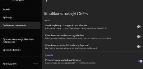

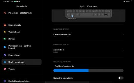

keiran Opublikowano 14 Stycznia 2022 Opublikowano 14 Stycznia 2022 Panowie, mnie udało się dojść do etapu gdzie: alt nie wlacza emotek (robimy to w ustawieniach klawiatury google) prawy alt daje polskie znaki. Problemy widzę dwa: alt+a powoduje zrzut ekranu prawy alt w wordzie lubi przenosic do menu Dla obsługi polskich znaków kluczowe jest to menu: tam wybrałem język polski. 1

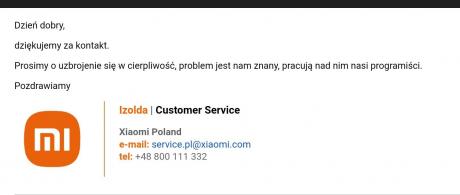

admik Opublikowano 30 Stycznia 2022 Opublikowano 30 Stycznia 2022 Czołem, ja w tym temacie już 2 grudnia otrzymałem następującą odpowiedź od Xiaomi, i... nic więcej. Korzystam z klawiatury Samsung Trio. 1

TomekER Opublikowano 28 Lutego 2022 Autor Opublikowano 28 Lutego 2022 Zaktualizowalem do 13 i nadal nie mam polskich znakow... W ustawieniach klawiatury zmieniony na jezyk polski, pobralem tez aplikacje, o ktorej kolega wyzej pisal i nic. Wrzucicie zrzut ekranu, jak to u Was wyglada w ustawieniach?
keiran Opublikowano 1 Marca 2022 Opublikowano 1 Marca 2022 15 godzin temu, TomekER napisał: Zaktualizowalem do 13 i nadal nie mam polskich znakow... W ustawieniach klawiatury zmieniony na jezyk polski, pobralem tez aplikacje, o ktorej kolega wyzej pisal i nic. Wrzucicie zrzut ekranu, jak to u Was wyglada w ustawieniach? Zerknij na mój post z 14 stycznia. Wg mnie to jest kluczowe ustawienie żeby mieć polskie znaki. Żadna zewnętrzna aplikacja nie jest potrzebna.
keiran Opublikowano 1 Marca 2022 Opublikowano 1 Marca 2022 7 godzin temu, TomekER napisał: @keiran mam tak ustawione... A jaki jest efekt użycia prawego alt z e, a, o itd?
keiran Opublikowano 2 Marca 2022 Opublikowano 2 Marca 2022 @TomekER zerknij jeszcze do ustawień klawiatury google (jak na zrzucie) - trzeba wg mnie wyłączyć opcję, że alt włącza emotikony
TomekER Opublikowano 3 Marca 2022 Autor Opublikowano 3 Marca 2022 @keiran wszystko mam ustawione tak, jak Ty. Co do alt+klawisz: alt+z - nic nie wyskakuje (nawet samo z) alt+o - jak wyzej alt+a - jak wyzej alt+n - jak wyzej alt+l - jak wyzej alt+c - pojawia sie ç alt+e - przy pierwszym nacisnieciu e nic sie nie pojawia, przy drugim symbol ´
