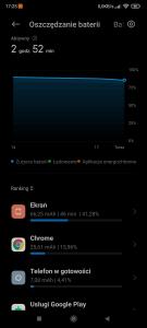

sikorka Opublikowano 12 Października 2021 Opublikowano 12 Października 2021 Witam, od pewnego czasu zauważam nagły spadek pojemności baterii. Wcześniej telefon był nie do zajechania w ciągu jednego dnia, a teraz gdy wracam z pracy zwykle stan baterii jest poniżej 30% (rano było 100%). Zastanawia mnie aplikacja podpisana jako „dpmd”, która zużywa aż połowę pojemności. Podejrzewam że może to być system, który w MIUI 12 jest tak po prostu nazwany. Byłbym wdzięczny jakby ktoś mógł potwierdzić czy to na pewno jest część systemu, a nie jakiś trojan. Z góry dziękuję za pomoc.
Netoper Opublikowano 12 Października 2021 Opublikowano 12 Października 2021 Device Policy Manager. Nie instalowałeś ostatnio jakiegoś programu? Restart fona robiłeś? Wysłane z mojego M2007J20CG przy użyciu Tapatalka
sikorka Opublikowano 13 Października 2021 Autor Opublikowano 13 Października 2021 W dniu 12.10.2021 o 12:43, Netoper napisał: Device Policy Manager. Nie instalowałeś ostatnio jakiegoś programu? Restart fona robiłeś? Wysłane z mojego M2007J20CG przy użyciu Tapatalka Na tym urządzeniu nie instalowałem żadnych aplikacji z nieznanych źródeł ani wymagających uprawnień admina. Factory reset to ostateczność, ale chyba nie będę mógł tego uniknąć - tak samo jak wymiany baterii w najbliższym czasie.
Netoper Opublikowano 13 Października 2021 Opublikowano 13 Października 2021 To nie chodzi o nieznane źródła, tylko o możliwy zakrzak w rozpoznawaniu uprawnień. I nie chodzi mi o reset do fabrycznych tylko o zwykły restart Wysłane z mojego M2007J20CG przy użyciu Tapatalka
sikorka Opublikowano 13 Października 2021 Autor Opublikowano 13 Października 2021 Dobra, chyba problem zażegnany. Usunąłem większość uprawnień rzadko używanych aplikacji, wyczyściłem RAM i zrestartowałem telefon. Możliwe że za chwilę problem z tą apką dpmp znowu się pojawi, ale na tą chwilę jest spokój. Teraz będę monitorował zużycie baterii i zobaczę czy żeczywiście w tym tkwił problem. Dzięki za pomoc
