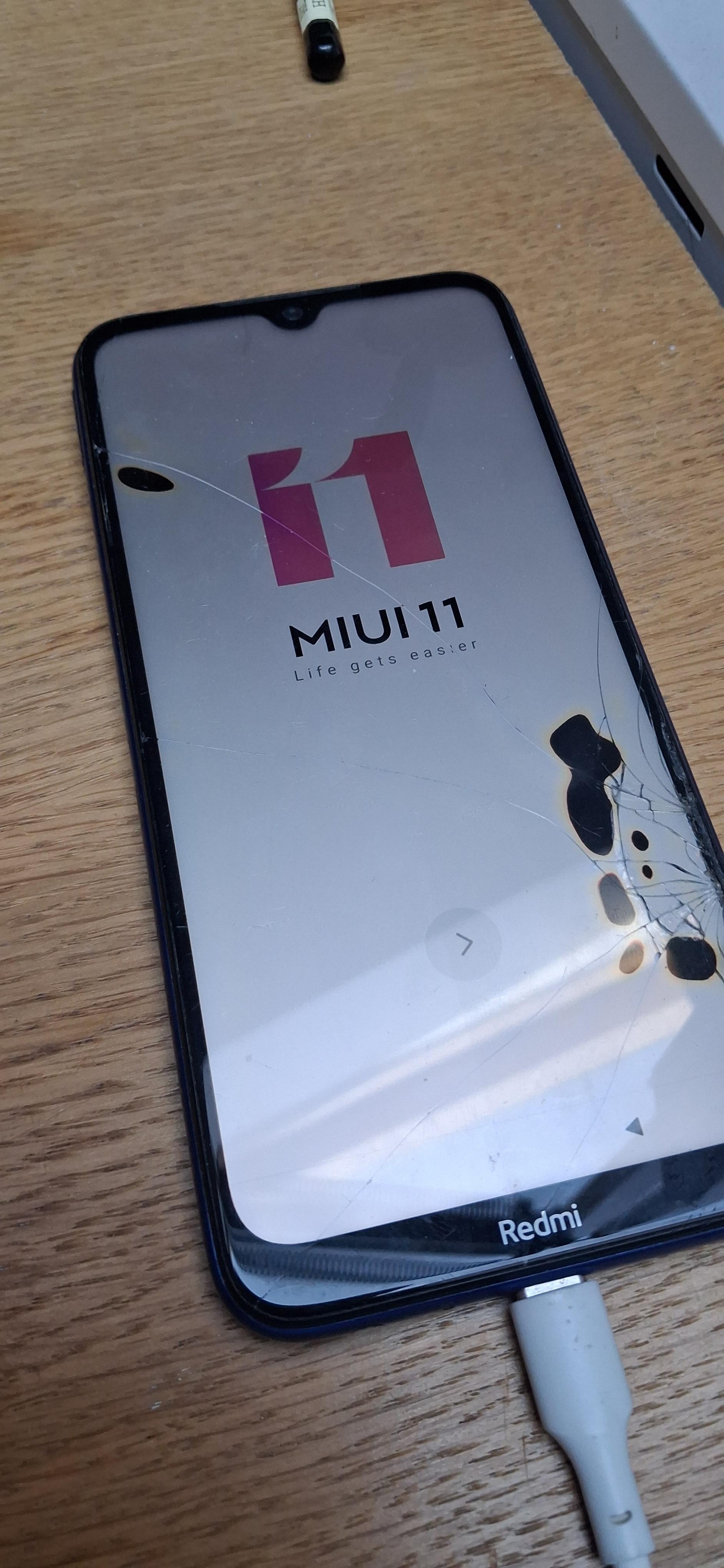

Jak w tytule jak wyłączyć redmi recovery 3.0, przed przypadek włożyłem telefon do obudowy odwrotnie i się przytrzymały klawisze power i volume down i kurcze, nie mogę wyjść z tego, wciskam reboot i to nmie działa przekierowywuje znów do czyszczenie danych czego nie chce zrobić. Prosze o pomoc!
No to może przycisk uszkodzony/zablokowany/zacięty, nie ma bata żeby nie było możliwości wyjścia po przytrzymaniu przycisku.
Jest też myk żeby zrobić restart fona po podpięciu go do kompa przez polecenie z konsoli ADB, ale nie pamiętam w jakim trybie fon wtedy musi być. Wpisz w google - restart telefonu adb.

a moje dane zostaną nadal na telefonie? i szczrze to nwm czy bede umiał to zrobić bo to za trudne jest jak patrze

Stary temat ale że ktoś na pewno jeszcze wejdzie z takim problemem na to forum to mam i rozwiązanie. Jeśli nie chcesz klikać "wipe data" to kliknij reboot i gdy telefon będzie się włączał klikaj losowo te boczne klawisze. Powinien  po którejś próbie pojawić się królik z Fastboota i wtedy przytrzymaj bardzo długo klawisz włączania telefonu. Później powinien włączyć się normalnie, może ciut dłużej niż zwykle ;)
Potwierdzone od mnie
Telefon się włączył ją zresetowałem pamięć ale bez normalnie by działało
