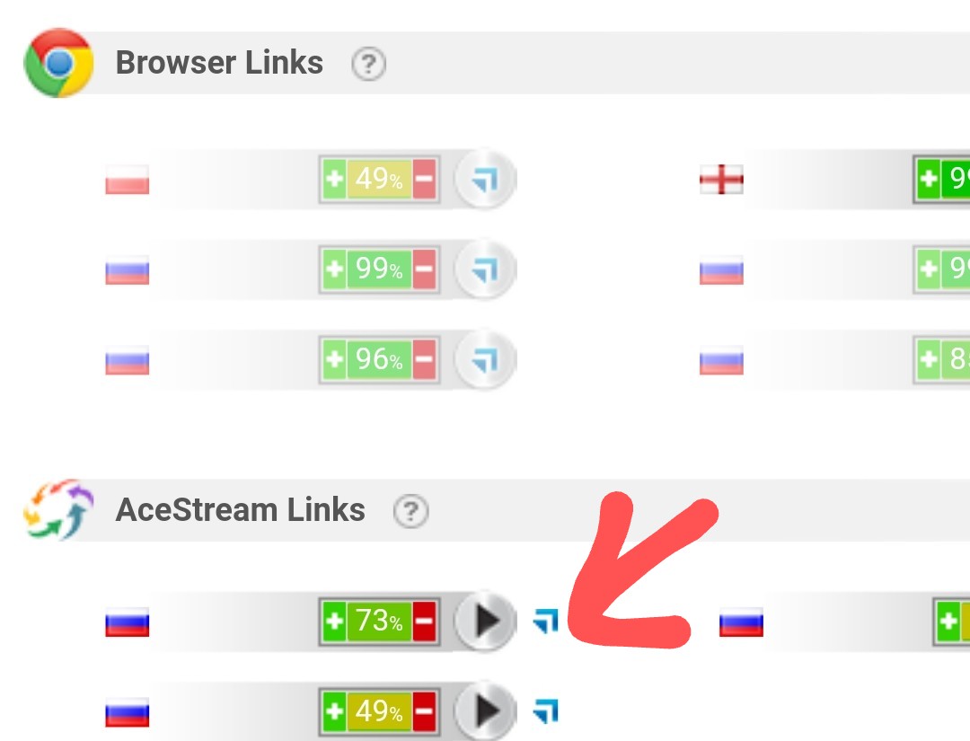

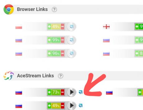

Odpowiedź brzmi NIE. Ale jest inna metoda, którą znalazłem.
1. Instalujemy na swoim smartfonie oraz na Mibox apke Ace stream media tv i Ace stream engine.
2. WAŻNE - Na Mibox uruchamiamy Ace stream engine i akceptujemy jakieś pierdoły. Lecz nie opcje abonamentu. Możemy wyjść już z tej apki.
3. Na smartfonie wchodzimy na interesującą nas TRANSMISJĘ ( np. http://livetv.sx/pl/ ) i uruchamiamy ją klikając w odpowiedni znaczek.

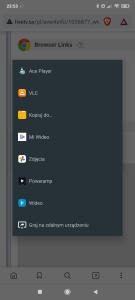

4. Otworzy nam się okno z wyborem programu/urządzenia na którym chcemy oglądać.
5.Wybieramy Graj na zdalnym urządzeniu.

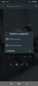

6. Wtedy ukarze nam się nasz Mibox lub inne urządzenie. Ważne aby obok naszego urządzenia był dopisek ( AceCast ).
7. Wybieramy i po chwili można oglądać transmisję przez nasz mibox.
