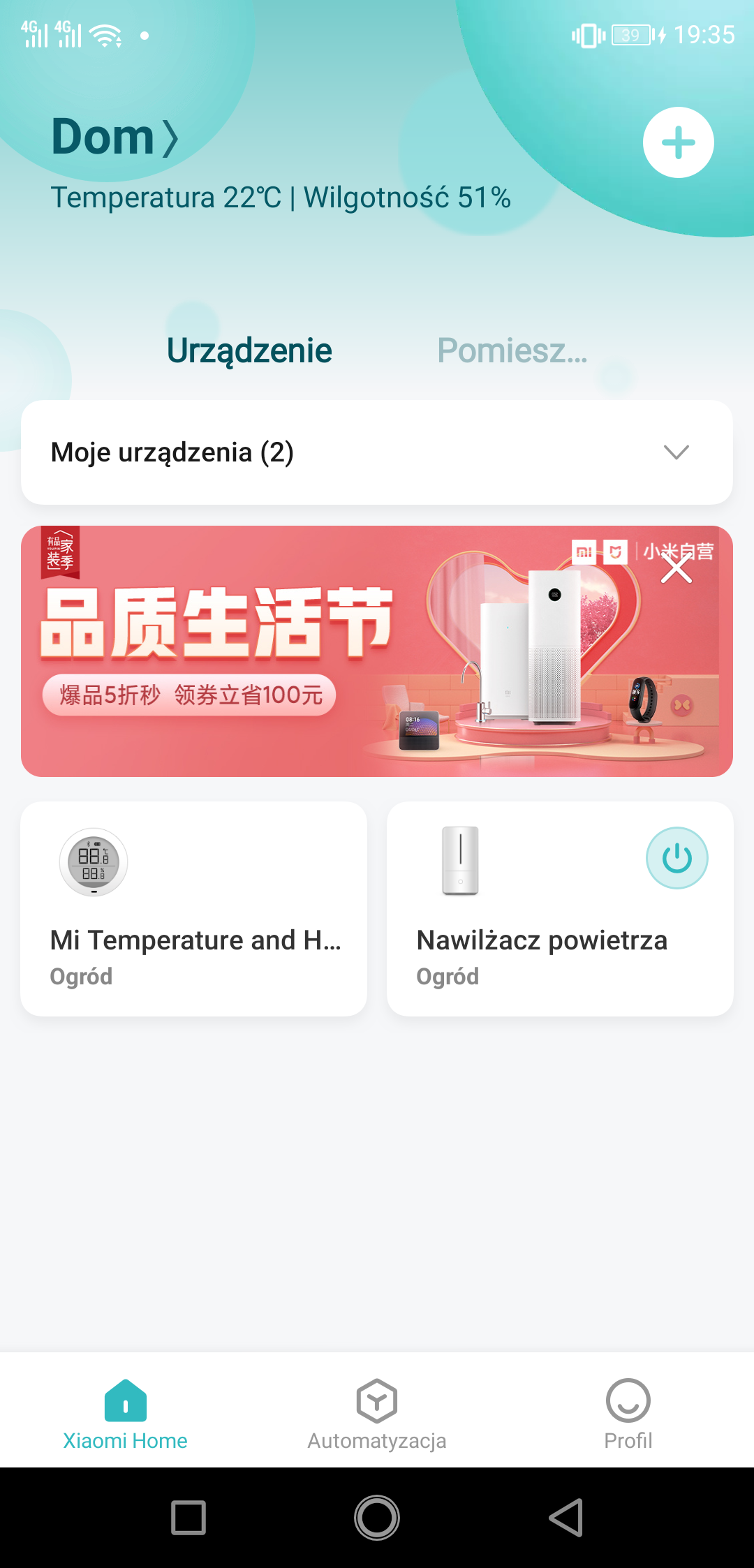

Volken Opublikowano 19 Września 2020 Opublikowano 19 Września 2020 Witam, mam problem z automatyzacją, niby wszystko ładnie ustawione ale jednak w ogóle nie funkcjonuje. chcę zautomatyzować czujnik wilgotności z nawilżaczem powietrza. czy brakuję mi jakiegoś urządzenia czy jak?

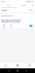

Volken Opublikowano 19 Września 2020 Autor Opublikowano 19 Września 2020 (edytowane) 24 minuty temu, rezmus napisał: brakuje bramki ble przez ktora sensor moze przesylac dane do chmury. mozesz pewnie zautomatyzowac na podstawie odczytu z samego nawilzacza. niestety, zautomatyzować na podstawie odczytu z samego nawilżacza mogę jedynie przy danych z temperatury, zależy mi na danych opartych o wilgotność powietrza. mógłbyś mi pomóc w wyborze bramki? jestem kompletnie zielony w tym temacie, to moje pierwsze podejscie. zdążyłem się zorientować, że mam nawilżacz z numerem seryjnym CN, czujnik natomiast ZM. to będzie pasować?https://allegro.pl/oferta/xiaomi-gateway-v3-zigbee-bluetooth-wifi-homekit-8866654793 czy może to?https://allegro.pl/oferta/aqara-gateway-hub-xiaomi-bramka-zigbee-homekit-9128416991 Edytowane 19 Września 2020 przez Volken
rezmus Opublikowano 19 Września 2020 Opublikowano 19 Września 2020 jaki masz nawilzacz deerma, czy smartmi? pokaz stickera z pudelka. generalnie powinno dac sie automatyzowac po wilgotnosci. jak chcesz bramke to ta pierwsza tylko nie kupuj w tej cenie. za 2-3 tygodnie bedzie oficjalnie sprzedawana w polsce wersja globalna za okolo ~130 pln, a chinska z ali mozesz kupic za 70-80 pln. jak masz android to zainstaluj sobie moda mi home.
Volken Opublikowano 19 Września 2020 Autor Opublikowano 19 Września 2020 dzięki za apke, standardowa jest jakaś skopana, długo się męczyłem aby podłączyć nawilżacz. nie mam pojęcia, co to jest "sticker z pudełka" ale gdy wyszukuje nawilzacz przez wifi to widnieje tam nazwa deerma, więc chyba ten. jakaś róznica bedzie w tym sprzedawanym w wersji globalnej od tego https://allegro.pl/oferta/xiaomi-gateway-v3-zigbee-bluetooth-wifi-homekit-8866654793 ?? zależy mi na czasie a 40zł to nie jest dużo. w tej apce doszła opcja ustawienia na podstawie wilgotności. urządzenie odczytuje wilgotnośc na poziomie 51% ale mimo to nie wyłącza się
rezmus Opublikowano 19 Września 2020 Opublikowano 19 Września 2020 jak ustawiales scene (humidity > 40?) to juz bylo powyzej 40, czy bylo ponizej? musi byc warunek niespelniony (czyli ponizej przed zrobieniem sceny), inaczej nie wystartuje. generalnie to tez zalezy od firmware samego nawilzacza, bo stan nie jest wysylany non stop tylko co jakis czas lub jakas zmiane wilgotnosci. co do bramki to wersja chinska. eu na pewno bedzie mialo zasilacz eu, trudno powiedziec jaka jeszcze roznica, bo nikt tej wersji poki co nie ma. taka sama chinska na ali kosztuje 100 mniej
Volken Opublikowano 19 Września 2020 Autor Opublikowano 19 Września 2020 było ponad 50% wilgotnosci. ustawiłem aby powyzej 40% się wyłączył aby sprawdzić czy zadziała, nieudało się. zamawiam te bramke i będę dalej kombinował. w planach mam także dokupić gniezda 230v wiec tak czy siak przyda mi się ta bramka. dzieki wielkie za pomoc

rezmus Opublikowano 19 Września 2020 Opublikowano 19 Września 2020 8 minut temu, Volken napisał: było ponad 50% wilgotnosci. ustawiłem aby powyzej 40% się wyłączył aby sprawdzić czy zadziała, nieudało się. zamawiam te bramke i będę dalej kombinował. w planach mam także dokupić gniezda 230v wiec tak czy siak przyda mi się ta bramka. dzieki wielkie za pomoc tak jak mowilem zeby scena sie wykonala to w momencie jest robienia warunek nie moze byc spelniony. nie mozesz np zrobic sceny >20 stopni zrob costam gdy w danym momencie jest juz 25 stopni. po prostu stan jest juz spelniony i scena wykona sie dopiero, gdy warunek stanie sie niespelniony i ponownie spelniony. 1
