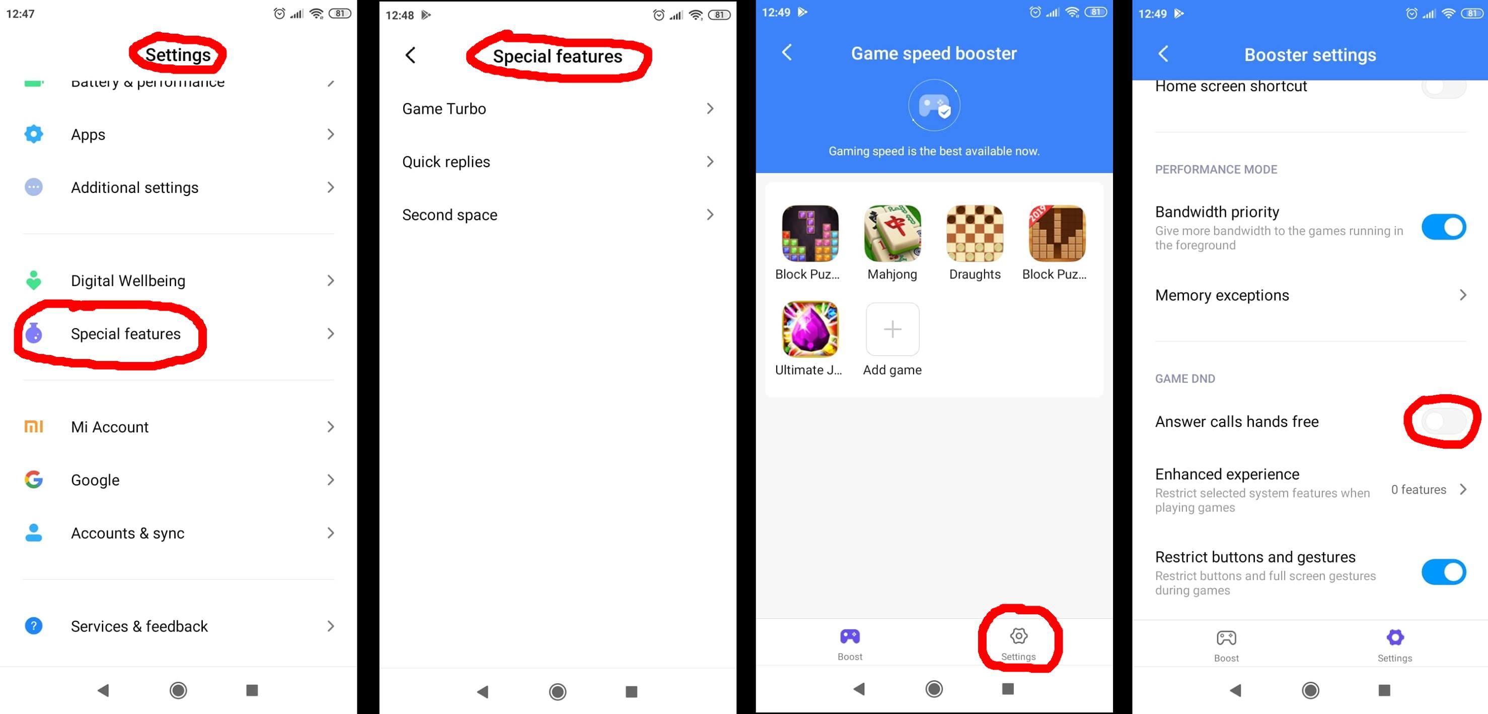

Witam :) Posiadam telefon XIAOMI Redmi 7A. Mam z nim nietypowy problem. Mianowicie, kiedy gram w jakąś grę i ktoś w tym momencie do mnie dzwoni, odbierając połączenie dzwoniącego słychać go jakbym odebrał połączenie w wersji "głośno-mówiącej". Niestety nie wiem jak to zmienić, aby odbierać normalnie połączenia. Jeżeli ktoś dzwoni w momencie kiedy nie gram w żadną grę i odbieram połączenie wszystko słychać normalnie. Szukałem jakiejś opcji w ustawieniach telefonu jednak nie znalazłem nic co mogłoby wpływać na taką sytuację. Czy ktoś miał taki problem lub zna rozwiązanie?
Znalazłem rozwiązanie:
