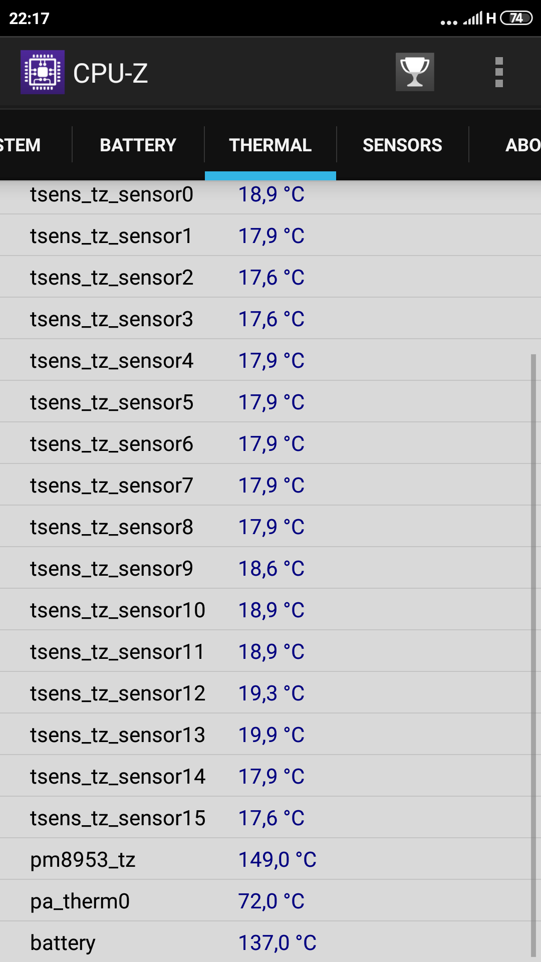

Dzisaj sprawdzilem aplikacja CPU-Z co sie dzieje z temperaturami po 3 minutowej rozmowie i jestem w szoku skad takie wysokie wartosci gdzie telefon całkiem chlodny czy wina rzeczywiście aktualizacji czy bateria do wymiany?

To może, ktoś coś doradzi co może być przyczyną takich cyrków z temperaturami, gdy telefon jak najbardziej zimny, problem z dobiciem baterii do 100%, chociaż udaje się to ale z oporami, przy 24% procentach telefon zachowuje się jakby było 0% i definitywnie się rozłancza, poza tym przy nie wielkich obciążenia również się resetuje... można by baterie wymienić ale czy to naprawi problem
Na moje to koniec baterii, ponieważ na kablu od ładowarki mogę katować telefon a na naładowanej baterii to raptem kilka minut i bateria momentalnie spada do 0%, po czym zalanczajac telefon ponownie brakuje jej już 30% od stanu przed wyłączeniem....chyba,ze ktoś ma inny pomysł za podpowiedzi z góry dziękuję

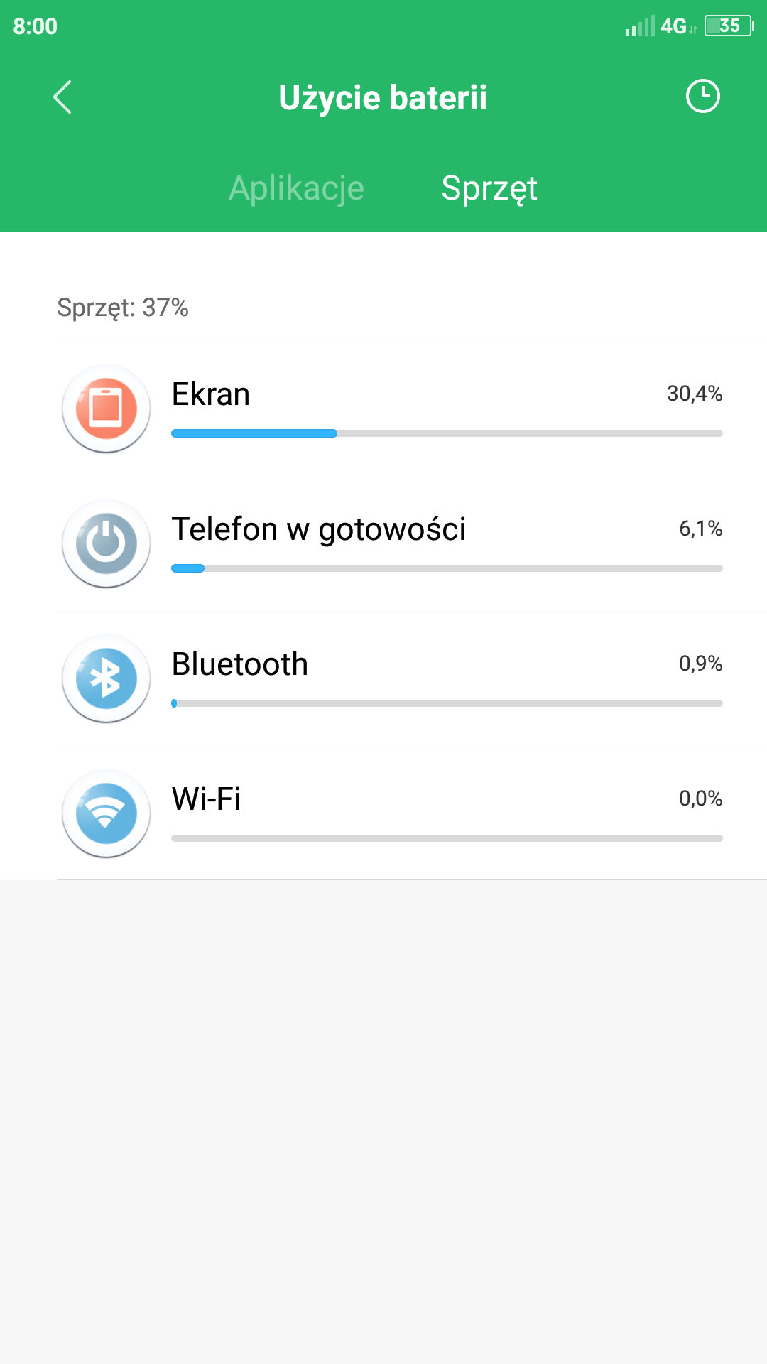

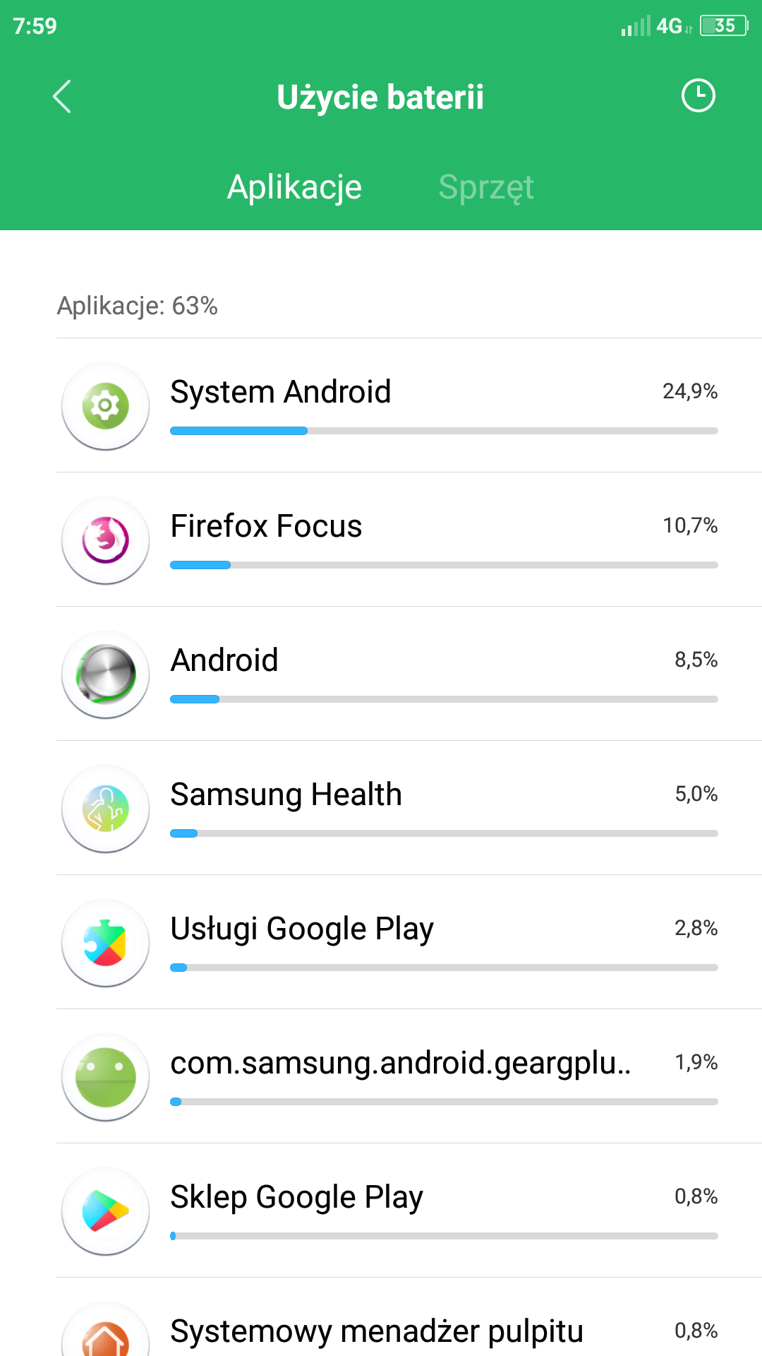

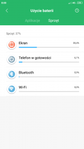

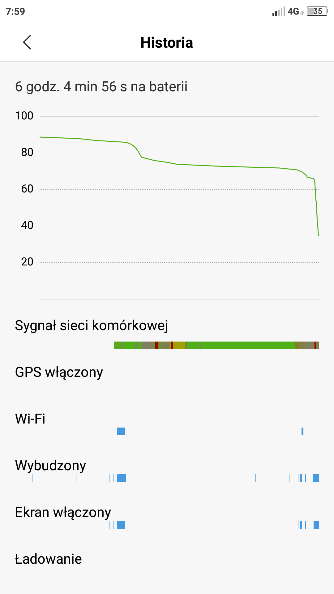

Screenshot_2019-02-27-08-00-01-140_com.miui.securitycenter.pngScreenshot_2019-02-27-07-59-35-323_com.miui.securitycenter.pngScreenshot_2019-02-27-07-59-52-563_com.miui.securitycenter.png
