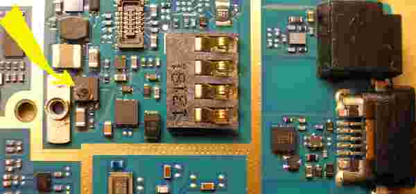

tomasz_kw Opublikowano 26 Sierpnia 2014 Opublikowano 26 Sierpnia 2014 Koledzy i koleżanki - poratujcie Parę dni temu ładowarka samochodowa padła i zabrała ze sobą mojego MI2S. Ja spisałem już telefon na straty, ale kolega elektronik wlał we mnie odrobinę nadziei - po rozmontowaniu telefonu widać, że jeden mały układ się usmażył. Problem jednak w tym, że aby go wymienić, muszę znać jego oznaczenie. Czy ktoś posiada dokładne zdjęcie płyty głównej? Dokładnie chodzi o "dolną połowę". Załączam moją fotkę chodzi o układ wskazany strzałką (lekko powyżej złącza baterii, obok gniazda śruby mocującej). U mnie początek jego symbolu to "13A..." - pytanie co jest dalej. Z góry dzięki za pomoc.

Renegade Opublikowano 26 Sierpnia 2014 Opublikowano 26 Sierpnia 2014 (edytowane) Układ to Regulator napięcia i na ruskim forum rozszyfrowali, że zamiennikami prawdopodobnie mogą być: TK74013L, SOT-23L-8 No chyba, że twojemu kumplowi uda się dostać taki sam Edytowane 26 Sierpnia 2014 przez Renegade
Mastrojani Opublikowano 31 Sierpnia 2014 Opublikowano 31 Sierpnia 2014 Zamiennik podejdzie z palcem w... Nosie . Nie dziwi mnie natomaist tutaj fakt braku jakiegokolwiek bezpiecznika na mobo....
