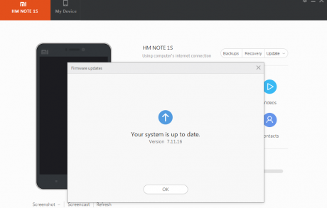

Tak wygląda w oknie windows zawartość tel po Flash'u:
A tak w oknie Mi PC Suite
