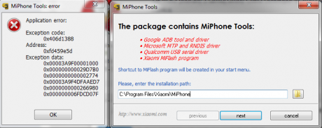

Adrianw321 Opublikowano 23 Marca 2017 Autor Opublikowano 23 Marca 2017 @majdan12 jak chce zainstalować miphone wyskakuje błąd
majdan12 Opublikowano 23 Marca 2017 Opublikowano 23 Marca 2017 @Adrianw321 Kliknij ok i może pójdzie dalej.
Adrianw321 Opublikowano 23 Marca 2017 Autor Opublikowano 23 Marca 2017 Przed chwilą, majdan12 napisał: @Adrianw321 Kliknij ok i może pójdzie dalej. niestety nie idzie :/
majdan12 Opublikowano 23 Marca 2017 Opublikowano 23 Marca 2017 @Adrianw321 Może masz drugi komputer w domu? albo jakiś sąsiad pomoże?
