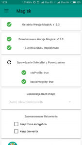

mer Opublikowano 17 Czerwca 2017 Opublikowano 17 Czerwca 2017 (edytowane) Pacjent: mi5s, najnowsze miuipolska z ostatnim patchem safetynet do magiska, root oczywiście schowany przez magisk hide. Jeżeli chodzi o Android Pay, działa bez problemu, lecz problemem jest aplikacja Mobilny Portfel banku raiffeisen (https://play.google.com/store/apps/details?id=pl.raiffeisen.nfc&hl=pl), Nie działała również na stable z zablokowanym romem. Aplikacja podczas uruchomienia twierdzi że telefon nie przeszedł weryfikacji bezpieczeństwa. Ktoś ma pomysł jak oszukać tą aplikację? Edytowane 17 Czerwca 2017 przez mer

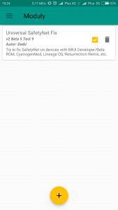

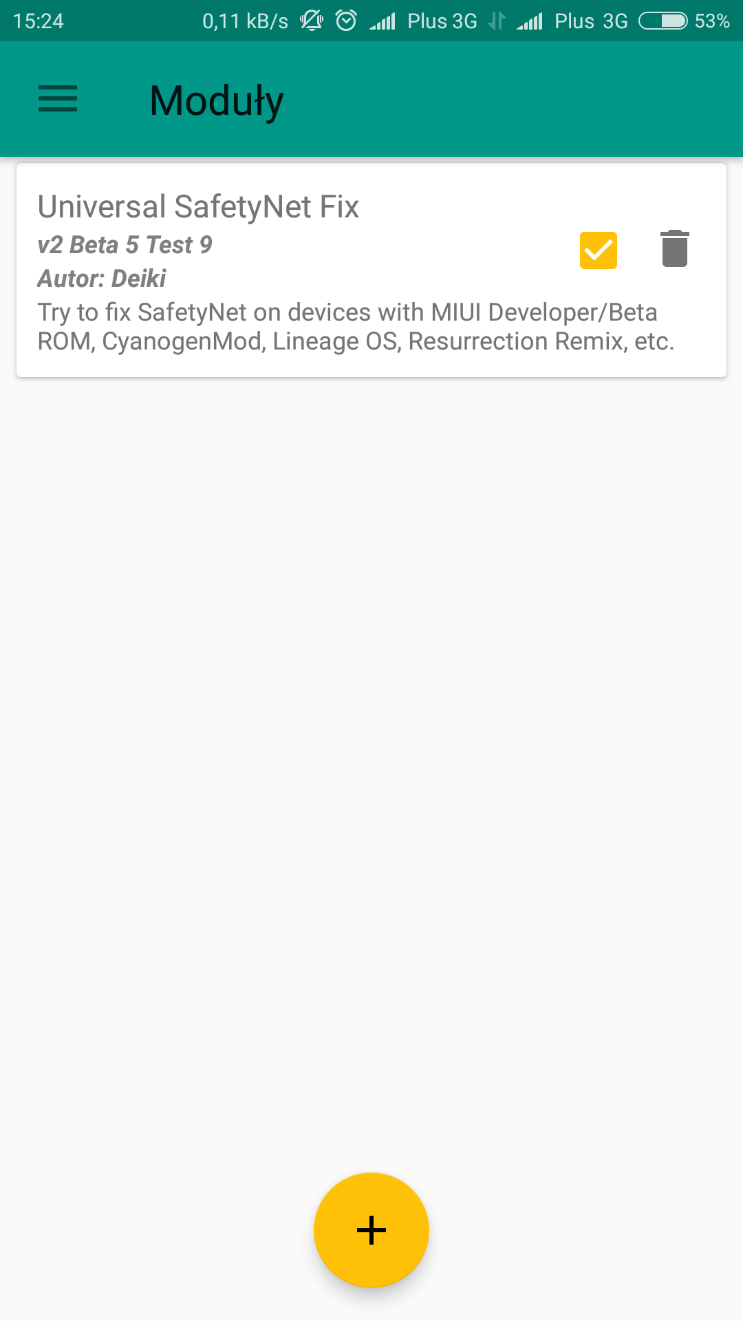

InsaneOne Opublikowano 17 Czerwca 2017 Opublikowano 17 Czerwca 2017 Osobiście używam modułu do magiska i o dziwo działa. https://forum.xda-developers.com/apps/magisk/xiaomi-safetynet-fix-t3600431

mer Opublikowano 18 Czerwca 2017 Opublikowano 18 Czerwca 2017 @slimdick Tak, jak na screenach powyżej

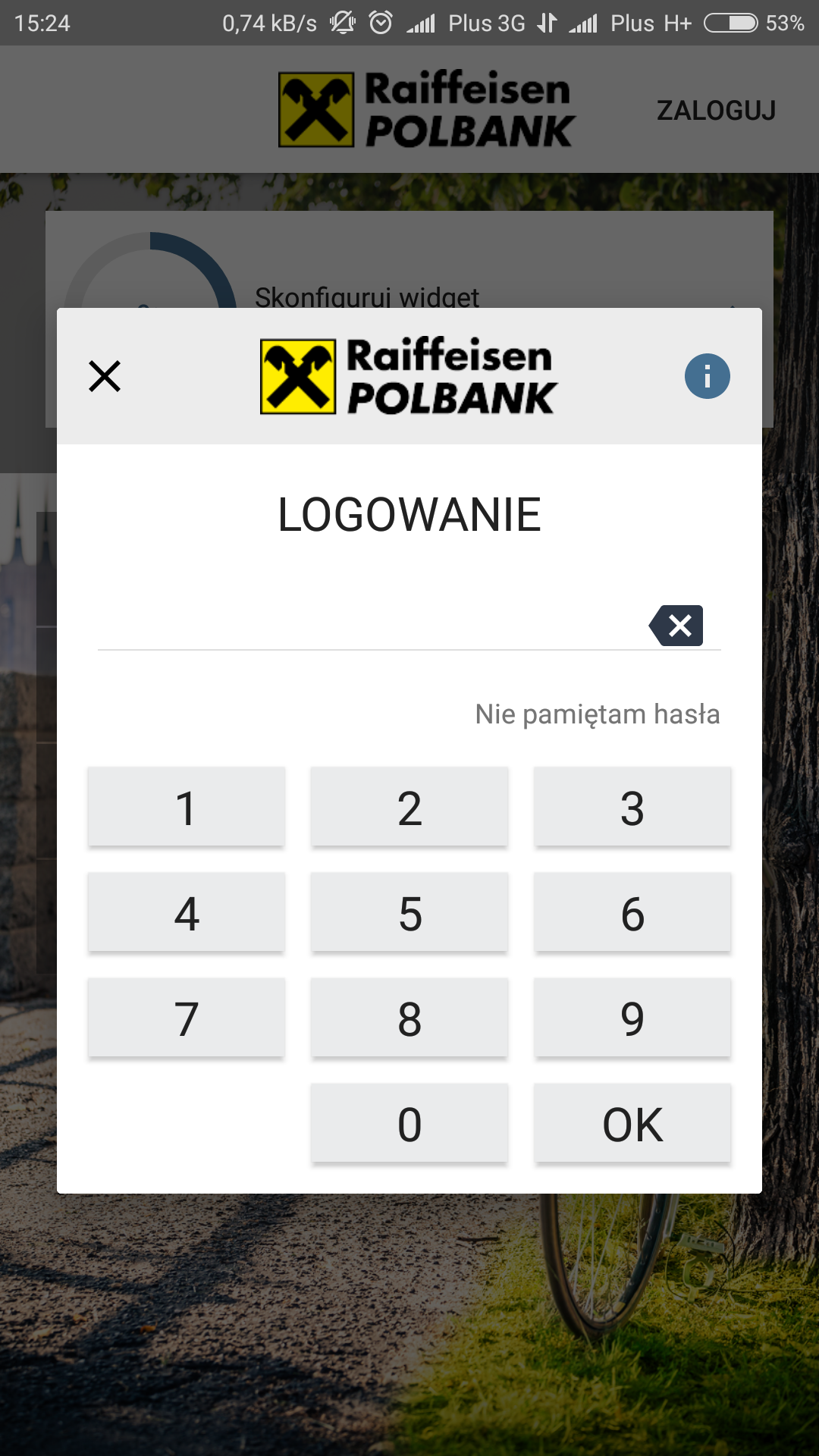

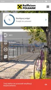

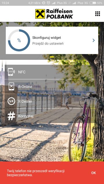

boras2000 Opublikowano 17 Sierpnia 2017 Opublikowano 17 Sierpnia 2017 (edytowane) Niestety mobilnego portfela nie ma możliwości uruchomienia na xiaomi (mi5s). Przy zainstalowanym magiska + fix + poprawna weryfikacja safetynet. Aplikacja uruchamia się poprawnie, natomiast po wpisaniu hasła do bankowości, aplikacja wyświetla monit "Telefon nie przeszedł weryfikacji bezpieczeństwa". @slimdick Jeśli apka uruchamia Ci się po wpisania hasła, proszę daj screena z poziomu zalogowanej aplikacji plus pomysły mile widziane;) PS. Apka Android Pay działa bez zarzutu Edytowane 17 Sierpnia 2017 przez boras2000
