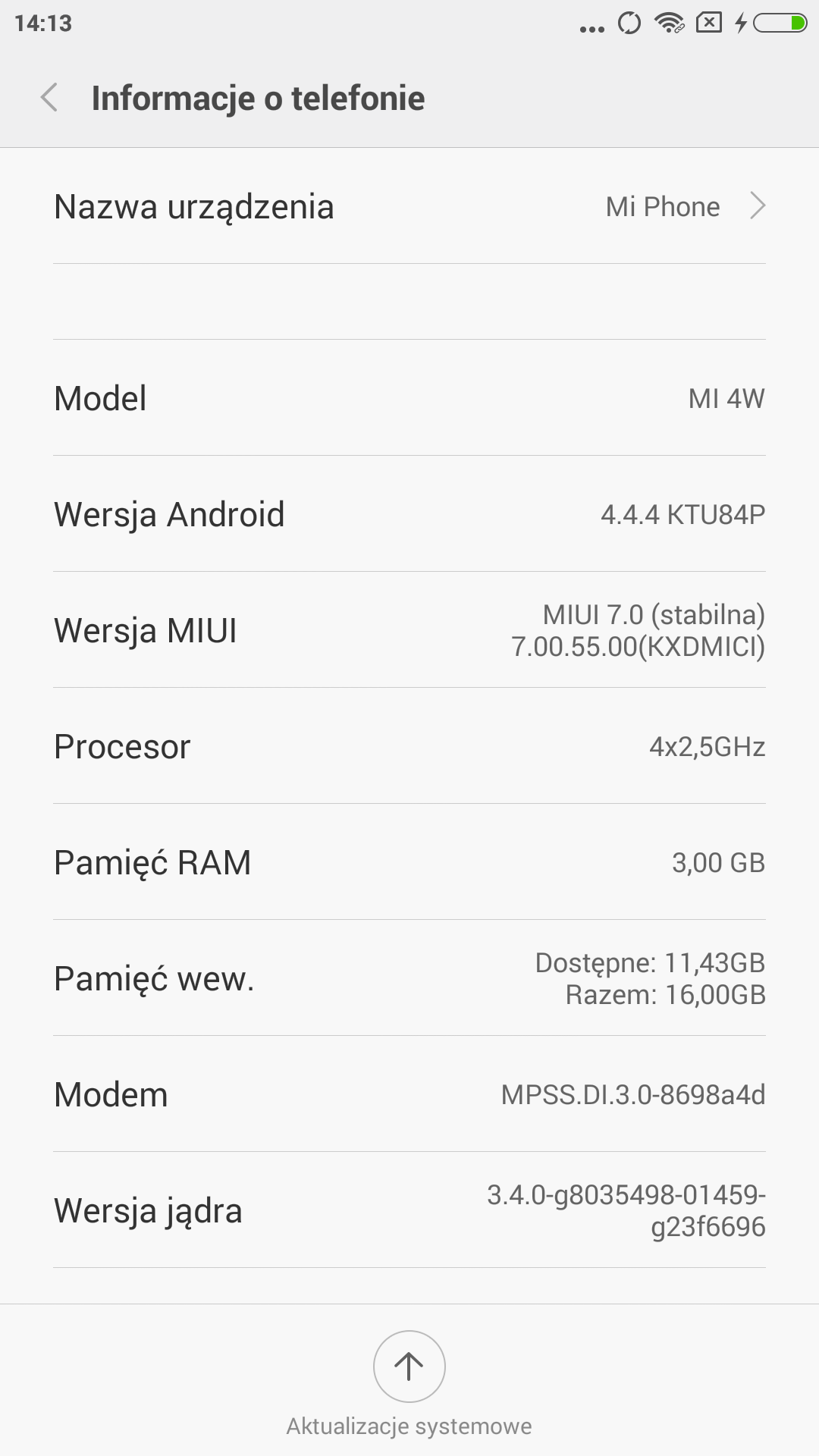

anna1601 Opublikowano 11 Maja 2016 Opublikowano 11 Maja 2016 Cześć Właśnie rozpoczynam moją przygodę z Xiaomi Mi4. Co do jego oryginalności mam pewne wątpliwości, bo niby wszystko wygląda ok, ale po wpisaniu na stronie kodu IMEI pojawia się wiadomość, że nie istnieje taki. Pozostałe rzeczy zgadzają się z informacjami na temat oryginalności znalezionych na forum testy Antutu i CPU-z, Recovery itp.) Pomijając ten fakt, po pierwszym skanowaniu telefonu, program antywirusowy wykrył Android.Troj.Fakesyspy.gf w wbudowanej aplikacji "Search". Czy ktoś może mi doradzić co z tym zrobić?
Nezumi Opublikowano 11 Maja 2016 Opublikowano 11 Maja 2016 Zainstalować MIUIPolska/xiaomi.eu, masz po prostu tzw. syfMIUI, czyli oprogramowanie od sprzedawcy/pośrednika.
anna1601 Opublikowano 11 Maja 2016 Autor Opublikowano 11 Maja 2016 Rozumiem, że jeśli instalacja się nie powiodła, tzn. że mam nieoryginalny telefon?
Nezumi Opublikowano 11 Maja 2016 Opublikowano 11 Maja 2016 Przed chwilą, anna1601 napisał: Rozumiem, że jeśli instalacja się nie powiodła, tzn. że mam nieoryginalny telefon? To znaczy, że soft jest mocno przerobiony lub telefon jest nieoryginalny, problemem może być też pobrany zły rom (np pobierasz rom na androidzie 6.0 dla androida 4.4 bez połączenia partycji). Najlepiej wstaw tutaj ScreenShot z informacji o telefonie.
