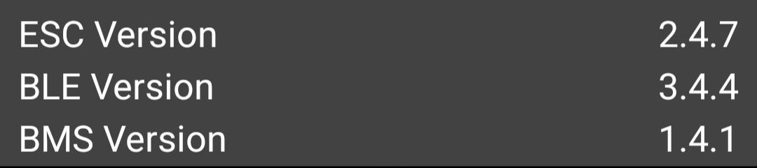

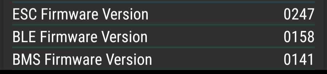

  1. Witam, zmieniłem wyświetlacz na hulajnodze ponieważ miał wersję 1.5.5 na wersję 1.2.9 aby można było odblokować. Był to wyświetlacz od pro 2 więc wgrałem pod siebie ustawionego softa z pro 2 z scooterhacking. Wszystko działało ok tylko nie można było wyłączyć hulajnogi, włączała się od razu po wyłączeniu samai. Próbowałem wgrywać inne softy z internetu lecz wtedy hulajnoga pikała i się pokazywał błąd. Wróciłem do tego z scooterhacking i dalej to samo lecz jak grzebałem w aplikacji scooterhacking to natknąłem się na downgrade softu. Zrobiłem to, i faktycznie zadziałało. Uporałem się z problemem 20km/h i teraz jezdzi 25km/h i się normalnie wyłącza lecz jest to oficjalny soft do pro 2 a mi zależy na większej prędkości. Dodam że soft do mi 3 totalnie nie działa, ani oryginalny ani z scooter hacking -pewnie to przez wyświetlacz wyjety z tamtej hulajnogi więc zrozumiałe. Czy jest jakaś możliwość żeby zmodyfikować tą hulajnogę i aby normalnie się wyłączała razem?
  2. W xiao flasher można ble zmienić do 129 i 132 ale nie wiem czy nic sie nie stanie
