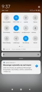

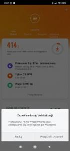

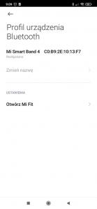

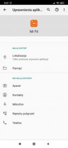

  2. W tym tygodniu zmieniałam telefon na Xiaomi redmi note 8 pro. Za każdym razem jak chcę zsynchronizować mi banda 4 z mi fit, aplikacja wymaga obok bluetooth aktywnego gps. Jest to strasznie irytujące. Jak czytałam na różnych wątkach to aby rozwiązać ten problem muszę połączyć mi banda 4 z samym telefonem tylko, że to nie jest wykonalne. Nie mam żadnych takich opcji dostępnych. Mogę tylko otworzyć mi fit. Próbowałam też ignorować komunikat o nawigacji i łączyć się za pomocą tylko bluetootha - nic się wtedy nie dzieje, jest "łączenie" w nieskończoność. Bawiłam się już w wylogowywanie z mi fit, rozłączanie opaski, instalowanie od nowa, nic to nie dało. Opaska łączy się z telefonem dopiero po odpaleniu mi fit, na poprzednim xiaomi redmi note 4x po włączeniu bluetooth bez aplikacji na opasce od razu było widać, że jest sparowana z telefonem. System: MIUI 12. Proszę o pomoc.

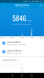

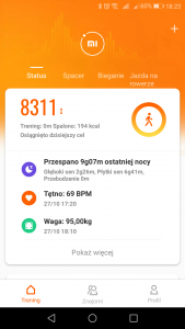

  3. Mam problem z synchronizacją wewnątrz aplikacji Mi Fit. Jak widać na załącznikach poszczególne karty aplikacji widzą różną ilość kroków! Ale nie zawsze, tylko czasami. Kilka razy już mi się zdarzyło, że zrobiłem limit dzienny kroków, a aplikacja przerwała mi passę. Myślałem, że problemem jest łączność mojego Mi Band 3 z aplikacją, ale jak widać nie. Pomóżcie.
