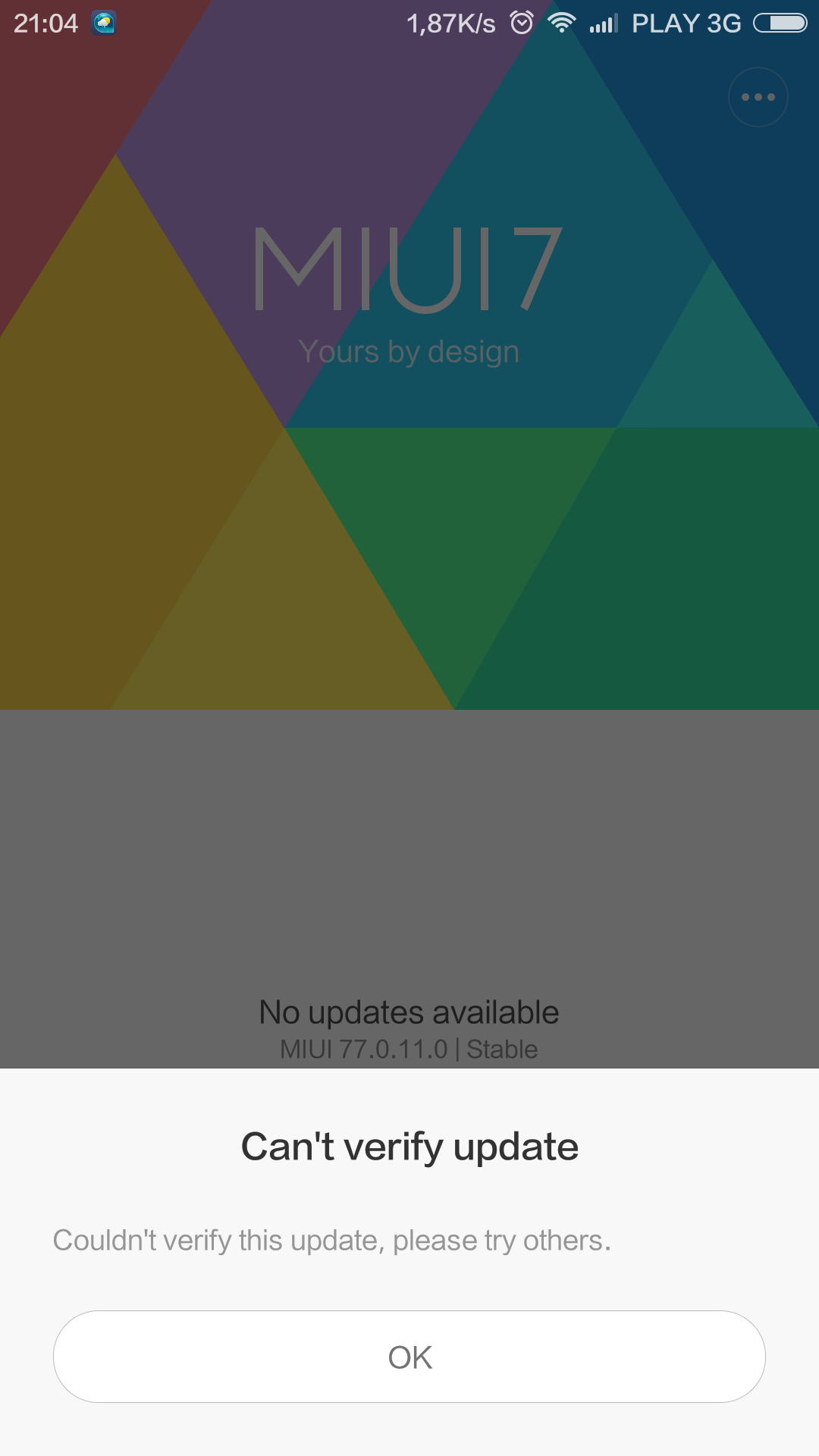

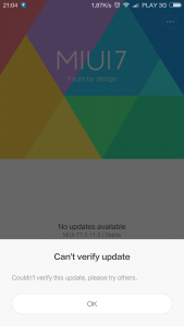

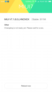

  5. @QM_ a co w przypadku gdy update nie idzie? Na zdjęciu masz screena i to co tam widzisz trwa wieki. Czyszczenie pamięci z updater i restart nie pomaga. Nie mogę również zrobić ustawień fabrycznych.

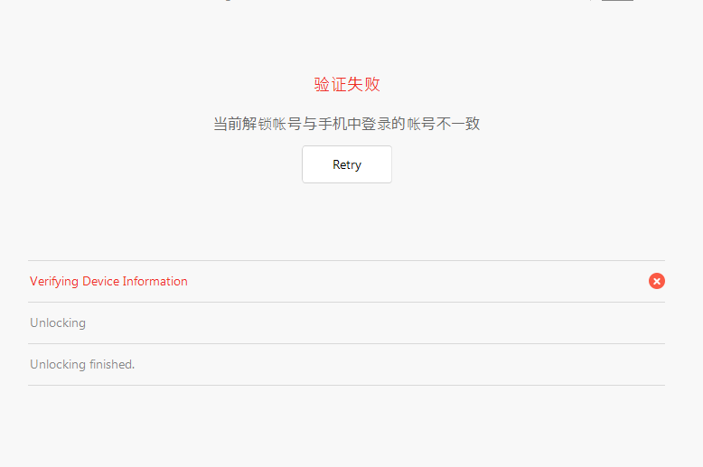

  6. Witam. Kilka dni temu dostałem zgodę na odblokowanie bootloadera. Myślałem że uzyskanie pozwolenia jest najtrudniejsze z tego wszystkiego, jednak się myliłem. Pobrałem unlock tools i przy 50% zatrzymuje się na "verifying device information" Grzebałem po forach, próbowałem różne metody i nic. Nawet tutaj piszą o tym problemie, jednak nie widzę żadnego sensownego rozwiązania. Wyczytałem że aby go odblokować najpierw muszę pobrać oryginalny chiński rom i go zainstalować poprzez updater>trzy kropki>choose update package. Nie da rady (cant verify update). Próbowałem wersje stable (również te starsze) oraz developer. Czyściłem dane z updater, restartowałem tel i dalej nie idzie. Nie wiem, może coś robię nie tak, o czymś nie wiem...nie jestem geniuszem w tej dziedzinie. Jakieś pomysły? Ktoś pomoże? Ja już nie wiem co robić i powoli tracę nadzieje :/
