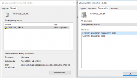

  5. Na starym kompie z Win7 rozpoznało go, jest jako COM5 i w menadżerze podpisane jest z końcówką QDLoadter 9008 Robię z tego tutoriala: http://en.miui.com/thread-186430-1-1.html Na początek zostawię go podpiętego do komputera na noc, jak się rozładuje spróbuję naładować i sprawdzę, czy ruszy. Widziałem kilka wpisów, że to wystarczyło. Jak nie, to wgram plik przez Miflasha z ww tematu i zobaczymy. A napisałem to, żeby ktoś mnie powstrzymał jakby się okazało że to zły pomysł
