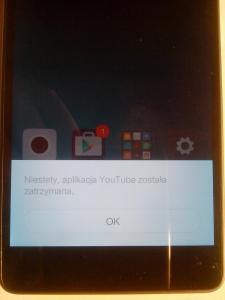

  8. WIELKIE DZIĘKI zrobiłem full wipe power + vol up wszystko działa poprawnie.

  10. Xiaomi Mi4C Prime 3GB/32GB Dual SIM czy trzeba jeszcze coś wyjasnić taki posiadam Wszystko opisałem w pierwszym poście i przedstawiłem fotkę nie moge wejść do menu telefonu z powodu tej informacji której nie moge sie pozbyć czy jest jakiś sposób nie wiem co jeszcze można napisać.

  12. Witam wszystkich ! Zakupiłem MI4 dwa tygodnie temu cieszyłem sie niezmiernie bo to mój drugi smart pierwszy już totalnie padł. Moja radość nie trwała jednak długo telefon działa bez zarzutu mam dwie karty w tym jedna to internet. Problem polega na tym że nie mogę go uruchomić pojawiła się informacja że Niestety aplikacja YouTube została zatrzymana i trzeba kliknąć OK i tutaj zaczynaja sie schody ja potwierdzam a informacja cały czas jest i blokuje mi dostep do menu telefonu nic nie daje wyłączanie włączanie probowałem rozładować baterię do max i ponownie nałaować i uruchomic i nic. Dołączam fotkę jak to wygląda. Może ktoś ma jakis pomysł jak to odblokować?
