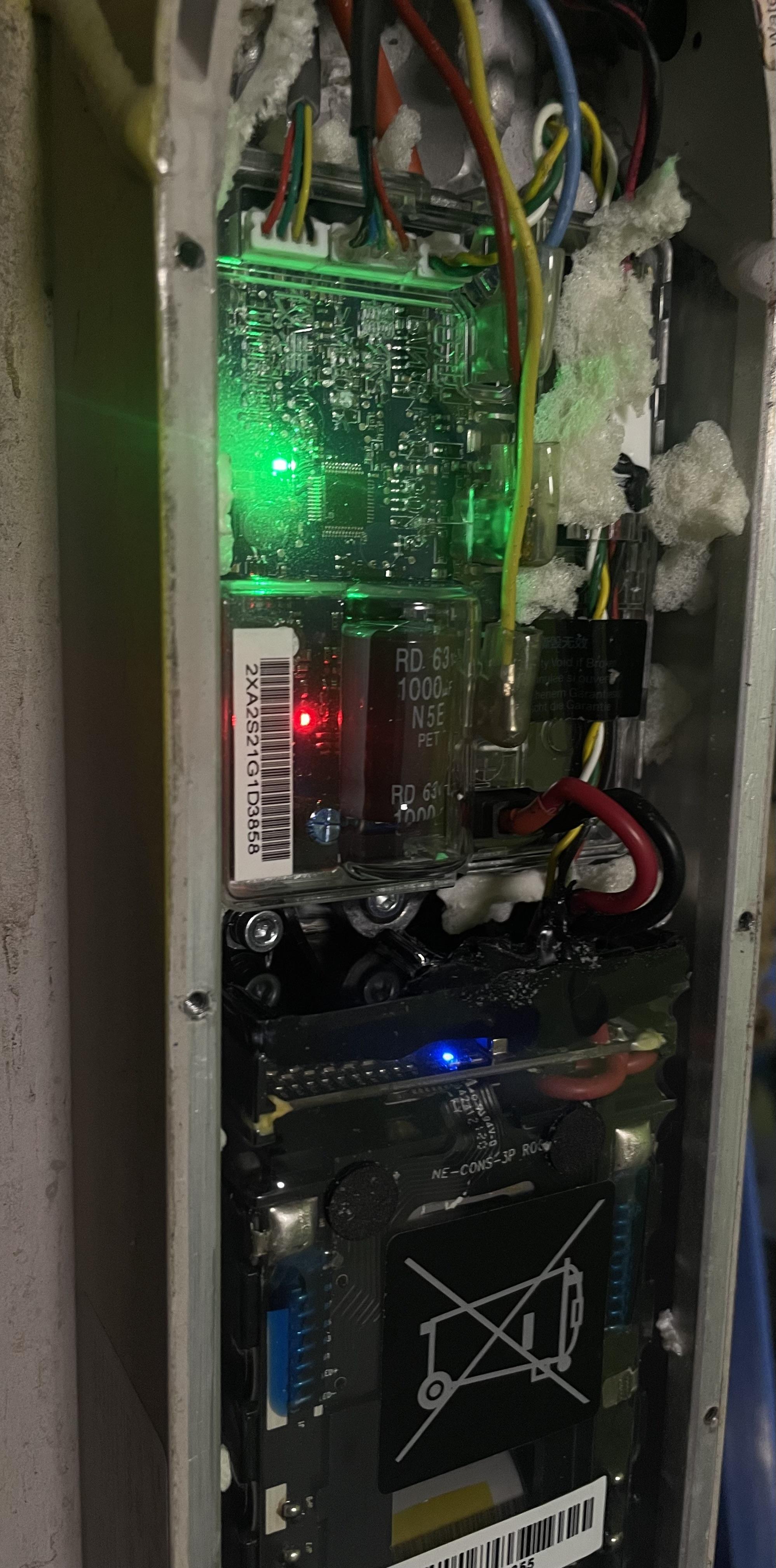

  1. Witam, mam problem z hulajnogą Xiaomi Mi 3. Na początku się uruchamia, jeździ przez 2-3 minuty, następnie silnik mi odcina, a jak zatrzyma się do 0, ekran gaśnie. Następnie trzeba podłączać do prądu, bo inaczej nie ruszy. Czy to wina BMS, czy baterii? Napięć na celach nie podaję, bez rozbierania, bo aplikacja też mówi różne rzeczy na początku że ma 30%, z kolei na ekraniku pokazuje wszystkie kreski, a na celach jedno ma 3,0 V, a następna już 5,5 V, co, jak wiemy, jest realnie mało możliwe, bo już by mi buchło. XD EDIT: uruchomiłem hulajnogę i ukazują się następujące diody ta niebieska w bms mruga co sekundę jak jest wyłączona i szybko jak jest włączona ktoś może wiedzieć co to oznacza? (ktoś mi też chce wytłumaczyć co oznaczają te poszczególne diody?) (Zdjęcie poglądowe jak ona wygląda)
