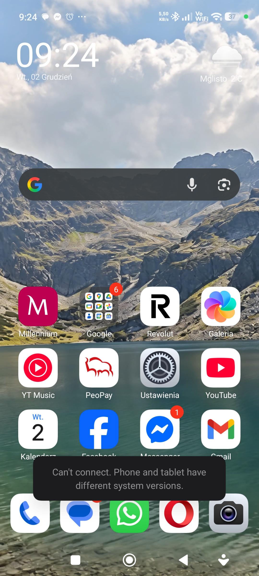

  1. Witam wszystkich, Kiedyś pisałem, że miałem dylemat nad zakupem 15stki Ultra w Chinach i.....kupiłem Europejczyka i widzę jaki popełniłem błąd. Obecnie podczas pobytu w Chinach kupiłem wyżej wymieniony tablet. Na obu urządzeniach jestem zalogowany kontem Xiaomi (numerem telefonu). Xiaomi Share działa. Wszystkie usługi Google i aplikacje ze sklepu Play na tablecie działają, także bankowe bo nie jest odblokowany i nie ma takiej potrzeby bo tablet. Menu jest po angielsku, wiadomo to jest nie do przeskoczenia na chińskim romie I o tym wiedziałem. Absolutnie mi angielskie menu nie przeszkadza zarówno w tablecie i mogło by być po angielsku w telefonie. Nie rozumiem dlaczego jednak oba ROMy nie współgrają i nie działa Xiaomi Interconnectivity czy po polsku Łączność Xiaomi. Czytałem, że to jednak jest najprawdopodobniej wina nie tych ROMów. Generalnie bardzo mi to doskwiera, będąc w Chinach nie mogłem parować wiekszośći fajnych i dużo tańszyych urządzeń różnych chińskich marek (nie tylko Xiaomi) przez europejski ROM w telefonie. Bo zbliżeniu obu urządzeń ciągle wywala załączony błąd. MOżna wgrać I zainstalować inną wersję Xiaomi Interconnectivity na obu urządzeniach żeby się "dogadywały"? Widziałem pakiety APK próbowałem tego ale się nie instalują. W przyszłym roku kolejną podróż do Chin więc wypadałoby z tym telefonem coś zrobić, ale nie chcę się go pozbywać, zmiana ROMa też nie bardzo bo będzie odblokowany boatloader. Dzięki za pomoc
  2. Cześć wszystkim. Mam europejską wersję 15sti Ultra i obecnie podczas pobytu w Chinach kupiłem wyżej wymieniony tablet. Na obu urządzeniach jestem zalogowany kontem Xiaomi (numerem telefonu). Xiaomi Share działa. Wszystkie usługi Google i aplikacje ze sklepu Play działają, także bankowe. Menu jest po angielsku, wiadomo to jest nie do przeskoczenia I o tym wiedziałem. Nie rozumiem dlaczego jednak oba ROMy nie współgrają i nie działa Xiaomi Interconnectivity czy po polsku Łączność Xiaomi. Czytałem, że to jednak jest najprawdopodobniej wina nie tych ROMów. Generalnie bardzo mi to doskwiera, będąc w Chinach nie mogłem parować wiekszośći fajnych i dużo tańszyych urządzeń różnych chińskich marek przez europejski ROM w telefonie. MOżna wgrać I zainstalować inną wersję Xiaomi Interconnectivity na obu urządzeniach żeby się "dogadywały"? Widziałem pakiety APK próbowałem tego ale się nie instalują. Dzięki za pomoc
  3. Zobaczę, Jeśli będzie wszystko chodzić to nie będę odblokowywać bootloadera i zmieniać ROMu. Brak polskiego mi jakoś specjalnie przeszkadzać nie będzie, bez Android Auto przeżyje. Chodź nadal mam wątpliwości, bo jak się kupi w Polsce, to hulajnogę można sprzedać co dodają i wyjdzie ciut drożej, a masz spokój Jedno jest pewne, bo bywam w Chinach. Jak wejdziesz do salonu w Shenzhen czy gdziekolwiek i powiesz że chcesz no telefon, plus photography kit i np słuchawki, to dostaniesz taki rabat i wytargujesz się że masakra. Tam jest inna mentalność handlu. Zresztą są video na Youtube co się odwala na Huaqiangbei w Shenzhen, dużo mają podróbek, kradzionych ale są oficjalne legalne salony i przedstawicielstwa są na tych targach elektroniki.
