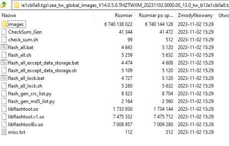

  3. Ta instrukcja dot romu xiaomi.eu dotyczy przecież romu w wersji Fastboot, w którym podobnie istnieją pliki wsadowe i skrypty do instalacji bez MiFlash, jak w moim pliku z romem z Tajwanu. Stąd przywołanie tej instruckcji i pytanie o to czy użyć metody z uruchamianiem plików wsadowych/skryptów (jak w xiaomi.eu) czy jednak skorzystać z MiFlasha (jak w instrukcji do której link podesłałeś). Domyślam sięże może nie mieć to znaczenia, ale wolę się upewnić - w końcu to Mediatek i chcę zminimalizować ryzyko uceglenia tego telefonu No i najbardziej to jednak chciałbym się dowiedzieć czy jeśli mam odblokowany bootloader, to czy nie powinno być problemu przy wgraniu tego dokładnie tajwańskiego romu na ten akurat telefon z EU dystrybucji (najlepiej od osób które już tą operację na tym telefonie robiły)

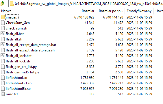

  4. Ten plik z romem o którym pisałem (nie globalny, to rom na Tajwan) pochodzi ze strony miuirom.org (https://miuirom.org/phones/redmi-note-12s) i wybrałem wersję Fastboot Pobrany plik jest spakowany .tgz, ale w środku jest .tar (i to rozpakowany .tar ma strukturę taką jak opisałem w poprzednim poście) Ponawiam pytanie, czy "flash_all.bat" jest tym co powinienem użyć (odnosząc się do podlinkowanej wcześniej instrukcji z tej strony), czy lepiej użyć MiFlash?
  5. Prawdopodobnie w tajwańskim Romie jest tak jak w indonezyjskim - dialer Xiaomi. A czy masz może instrukcję jak wgrać ROM przez fastboot w tym telefonie? EDIT: Znalazłem taką instrukcję na tym portalu: https://miuipolska.pl/jak-zainstalowac-xiaomi-eu-miui-polska/#jak-zainstalowac-rom-pierwszy-raz-przez-fastboot U mnie w rozpakowanym romie nie mam "first_install_with_data_format", ale jest "flash_all.bat" - podłączyć telefon w trybie Fasboot i uruchomić ten plik?

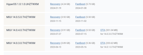

  6. Na ten telefon nie ma romu na Indonezję, czy wersja na Taiwan też ma nagrywanie? https://miuirom.org/phones/redmi-note-12s Czy istnieje jakaś instrukcja wgrywania romów na ten telefon? To jednak Mediatek i wolę się upewnić że nie zrobięczegoś źle Bootloader już odblokowany.
