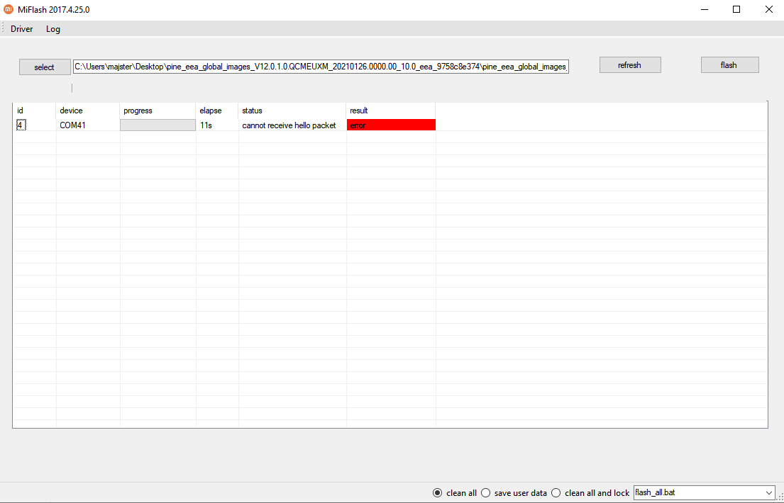

  1. Witaj. Trochę mnie tu nie było ( brak czasu) ale mam aktualizacje a pro po tego co napisałeś wyżej, niestety lecz ani zmiana kabla ( na trzech różnych próbowałem) ani zmiana portów USB. ( zmieniałem na 2.0 na 3.0) Nic nie dała, także próbowałem wszystkie pliki wrzucać na dysk C do jednego folderu lecz nic to też nie dało , za każdą próbą wypluwa ERROR że nie może odebrać jakiegoś pakietu powitalnego ,,cannot receive hello packet" Może miałbyś jakiś pomysł aby ominąć ten ERROR
  2. dobra ja jestem debilem i nie wchodziłem w tryb EDL (może dla tego że ten hindus źle pokazywał bo on pokazywał żeby odłączyć baterię podpiąć do kompa a później zewrzeć test pointy i podpiąć baterie a trzeba zewrzeć test pointy z podłączoną baterią i przy zwartych test pointach trzeba podłączyć kabelek USB i wchodzi wtedy w EDL bez problemu) prubowałem flashować z 3 różnymi romami lecz przy każdym wyrzuca mi taki błąd i teraz nie wiem o ciul mu chodzi
  3. niestety starsza wersja miflash w ogóle nie wykrywa urządzenia tak teraz za każdym razem co wykonuję z twoich podpowiedzi jest w trybie EDL wybierałem wielokrotnie tryb bez odblokowywania BL lecz to nic nie dawało miflasch jak i sam ROM jest w folderze pobrane więc jest na dysku C i w jednym folderze próbowałem również wgrywać inne wersje MIUI lecz żadna z nich nie chciała współpracować ani na nowszym ani na starszym miflesh`u przypuszczam że winowajcą jest sam sterownik ponieważ na wszystkich forach i wideo na YT urządzenie zgładza się jako Qualcomm a nie jako linux i nie w ,,stacje dysków" tylko w ,,porty COM i LPT", tylko teraz nasuwa się pytanie z kont wziąć odpowiedni sterownik ?

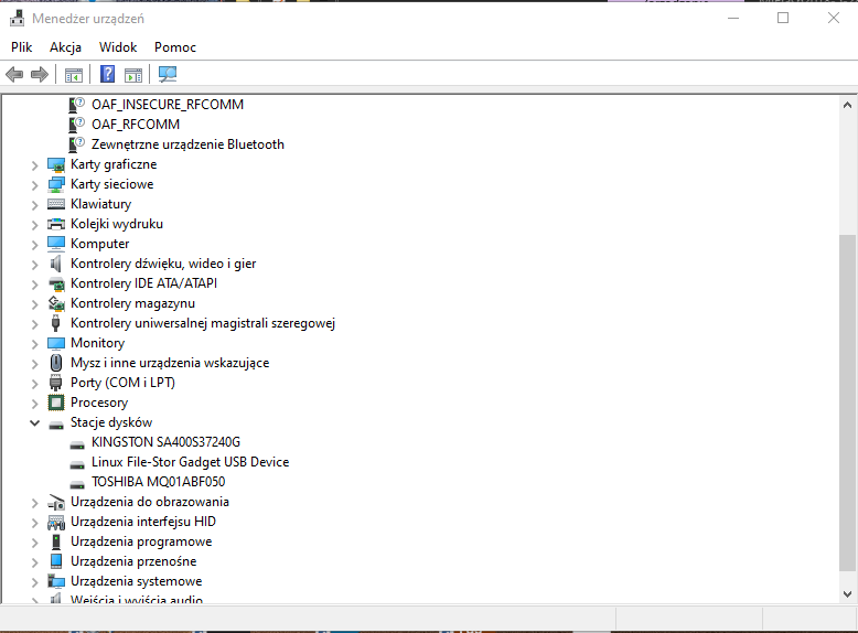

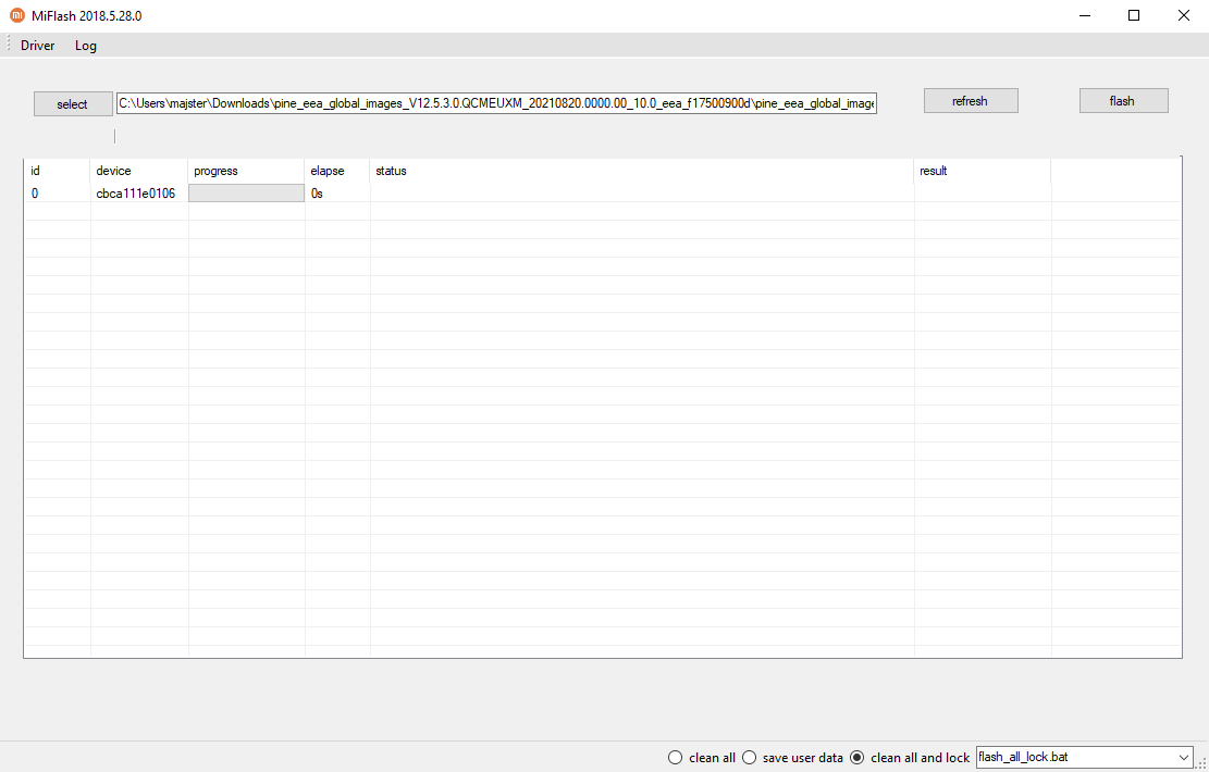

  4. EDIT: udało mi się zainstalować sterownik ADB po którym telefon w trybie EDL jest widoczny jako stacja dysków Linux file - Stor Gadget USB Device w menedżerze urządzeń także jest widoczny w MiFlash lecz po próbie zainstalowania MIUI niestety lecz nowszego ponieważ takiego samego jak aktualnie mam nie znalazłem u wujka GOOGLE (oryginalny soft - V12.5.1.0.QCMEUXM) (soft który chce zainstalować - 12.5.3.0.QCMEUXM) przy próbie zainstalowania nowego softu w MiFlash pasek postępu idzie do końca lecz nic się nie dzieje, sprawdziłem u wujka GOOGLE że wgrywanie może trwać 10min więc czekałem aż 3 godziny lecz po tym czasie nic się nie stało odłączyłem telefon od USB i podłączyłem pod USB 3.0 lecz było to samo , zmieniałem kabelki na 3 różne także oryginalny lecz nic to nie pomogło.

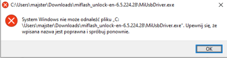

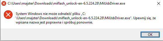

  5. no to tak ogółem na samym początku czyli na instalacji sterowników sterownik z mi unlock wyrzuca błąd a sterownik z neta wprowadza mi kompa w tryb testowy i nic więcej nierobi

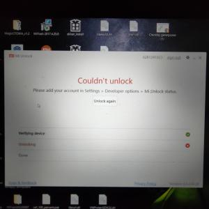

  10. Tak jak pisałeś telefon wprowadziłem w recovery menu następnie przeszłej do Wipe Data zaakceptowałem usunięcie danych poczym czyszczenie trwało nie całe 3 sekundy i było Data wiped successfully po czym wyłączyłem telefon wprowadziłem jeszcze raz w fastboot po czym podłączyłem do programu mi Unlock zalogowałem się do swojego konta i ten sam błąd co wcześniej 🫤 🫤

  12. Witam, mam problem z telefonem Xiaomi redmi 7A. Po zresetowaniu do ustawień fabrycznych dostał bootlupa, zgodnie z poradnikami chciałem odblokować bootloader lecz program Mi Unlock wyrzuca błąd i nie wiem co dalej. Z góry dziękuję za pomoc 🙂
