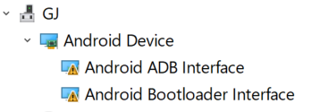

  1. Zainstalowałem stery ze strony którą podałeś (https://xiaomidriver.com/poco-f5)... Przy sterach jest link do strony gdzie jest instrukcja jak to wszystko zrobić ręcznie... Tak zrobiłem... Niestety urządzenie w Menedżerze nadal ma błąd: Mimo prawidłowej instalacji obu driverów nic to nie daje... Za kabel i wejście USB gwarantuję...

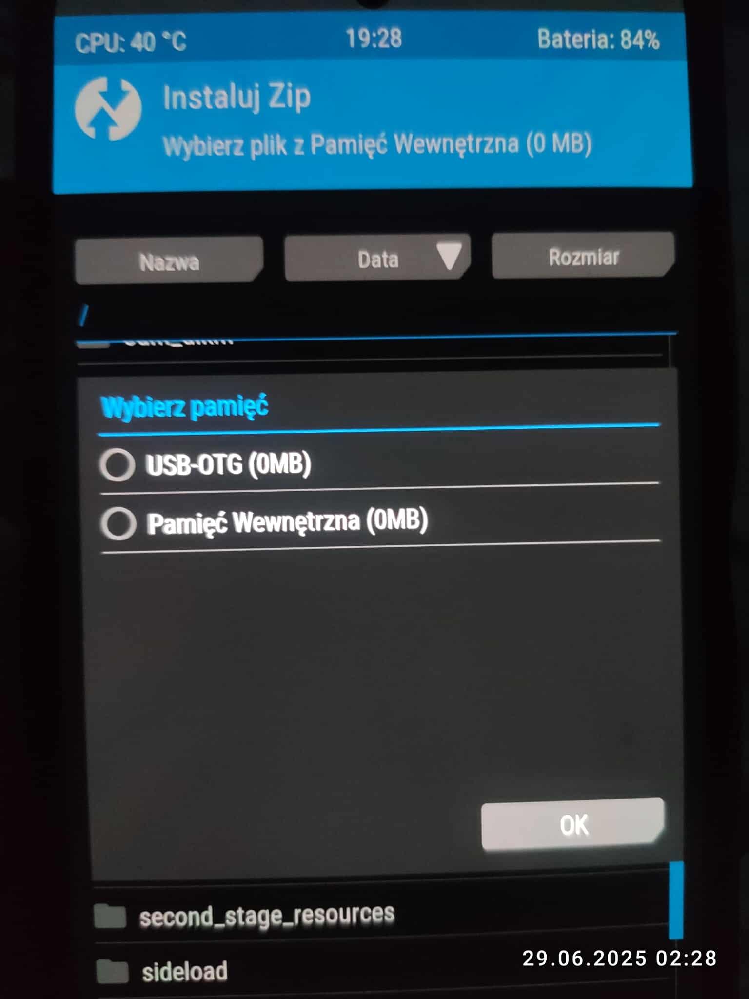

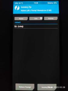

  9. Witam ponownie... Wracam do tematu niemożności zaktualizowania systemu z powodu błędu TWRP... Otóż nie widzi on mojej pamięci telefonu... Widzi wyłącznie tylko swoją własną (chyba tymczasową)... Aktualizator systemu ściąga aktualizację (ponad 5 GB) i restartuje telefon... Po restarcie uruchamia się TWRP i na tym koniec... Gdy próbuję wybrać inną pamięć (aby wziął plik zip z pamięci telefonu), to w ogóle jej nie widzi... Przy wyborze pamięci niestety nie daje się jej zaznaczyć, w ogóle nie reaguje... Wtedy wracam i uruchamiam system normalnie bez aktualizacji... Tak już mam od kilku miesięcy... Ostatnie ratowanie TWRP niestety nie przywróciło "widzenia" pamięci telefonu... Podpowiedzcie proszę jak zaktualizować system, info o nowej wersji wyświetla się non-stop... Pomożecie? PS W załączeniu screeny, że nie można wybrać pamięci...

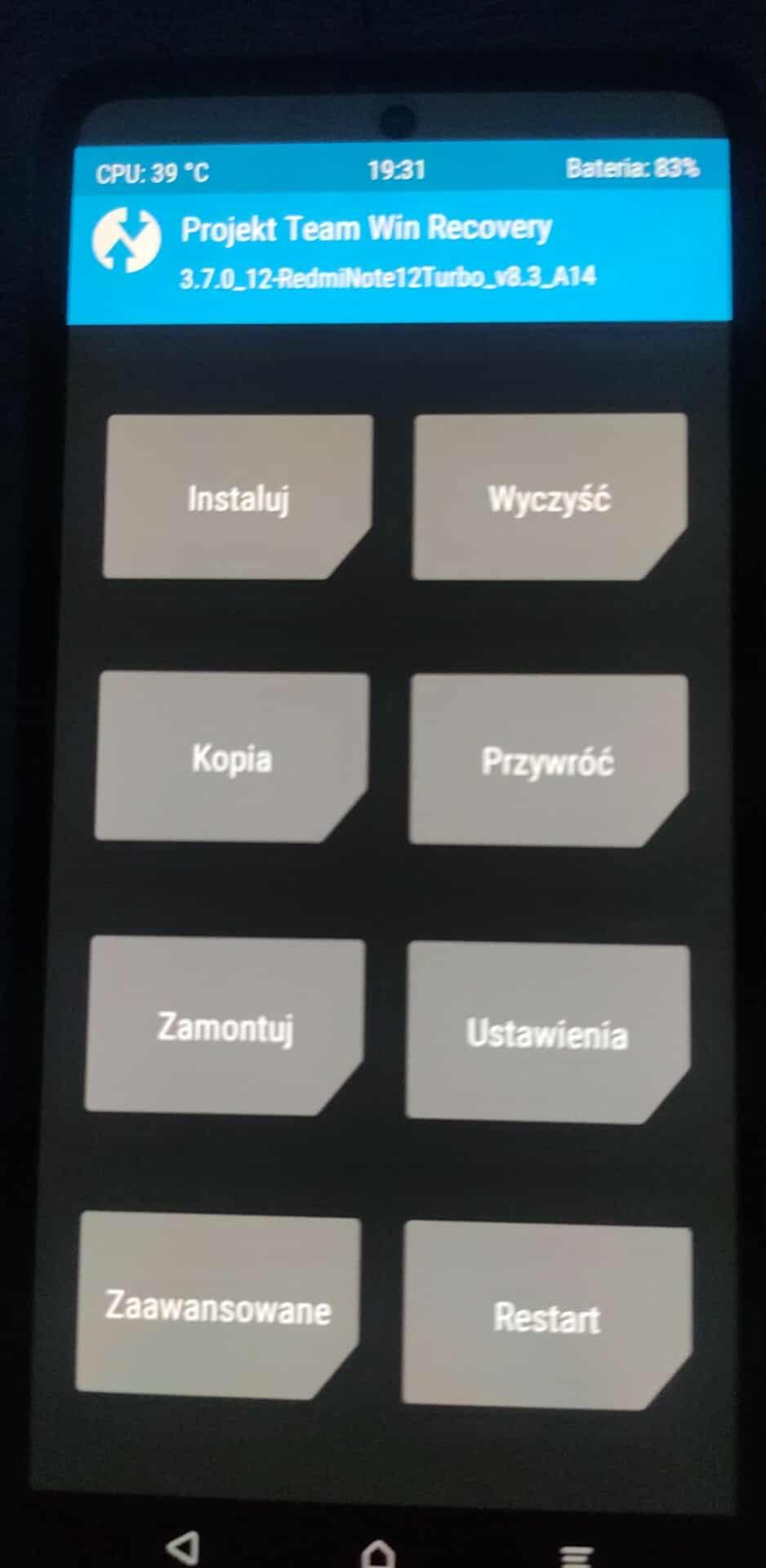

  14. Geniuszu... Wstał TWRP!!! Co dalej aby zaktualizować TWRP i system bez utraty danych?
  15. Reboot robi ale wstaje jak na filmie (miga)... Robi tylko reboot, wszystkie inne komendy/zadania trwają zbyt długo i nie dochodzą do skutku...

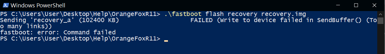

  17. Telefon przyjmuje komendy, ale tylko takie które trwają mniej niż sekundę... Po tym czasie telefon się restartuje i zabawa zaczyna się od nowa... Żadne komendy Recovery lub Flash nie wchodzą, bo trwają za długo (tak mi się wydaje)... Polecenie Reboot działa... 🙂 Jakakolwiek dłużej trwająca komenda zwraca błąd "FAILED (Write to device failed in SendBuffer() (To many links))
  18. Jak spowodować aby TWRP, które pojawia się tylko na powiedzmy sekundę, ponownie uruchamiał się jako TWRP, a nie Fastboot? Krótki czas "widzialności" nie pozwala na sflashowanie... Co zrobić? Odradzam próbowanie... 😂 Zawsze dawałem uruchom ponownie System... Nie wiem co mnie podkusiło, że dałem Fasstboot... Od tamtej pory tylko miga... Rozładowanie baterii do 0 nie pomaga... Gdzieś jest błąd w programie, tylko nie wiem jak go wyzerować... Jest jakaś komenda ustawień początkowych dla TWRP? Na mój nos problem jest w TWRP, a nie w HyperOS... Jak go przywrócić?
  19. Wiem gdzie jest problem tylko nie wiem jak go rozwiązać... Jeśli dobrze pamiętam chciałem zrestartować TWRP i w "dziale" Uruchom w TWRP zamiast System dałem Fastboot... I chyba teraz TWRP uruchamia się jako Fastboot... Niestety tylko na pół sekundy... Udało mi się dojść do wgrywania recovery.img jednak pół sekundy to za krótko i po chili się wywala komunikat o błędzie: Wiem, jednak uruchamia się jak na filmie...

  21. W Fastboocie telefon nie jest widziany... W MiUnlocku zaktualizował sterowniki raz, póżniej już nie widzi telefonu, a każde ponowne wejście w MiUnlock już go nie wykrywa...
  22. Czy wgrałeś sterowniki z miflash? - TAK... Czy zmieniłeś przewód? - Nie, działał wcześniej i sądzę, że działa nadal... Jak pisałem wyżej, podczas ładowania TWRP (jak na filmie) łączy przewód kiedy pokazuje się splashscreen TWRP i rozłącza gdy ekran gaśnie... Sądzę, że to nie wina przewodu tylko TWRP i tego, że system nie wstaje... Czy zmieniłeś porty USB? - TAK, na 4 portach mam ten sam objaw... Czy próbowałeś na innym komputerze z W10? - Nie, jednak uważam, że to wina telefonu, a nie Windowsa... Gdy na pół sekundy wstaje TWRP, wtedy w Menedżerze Urządzeń, na chwilę, pojawia się telefon jako Android Bootloader Interface... Gdy tylko ekran telefonu gaśnie, urządzenie Android znika również z Menedżera Urządzeń... Sądzę, że Windows działa prawidłowo...
