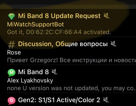

  6. Teraz pobieranie wyłącznie przez telegram. Zaznaczyłem na zrzucie.

  14. Napisz na PW swój nick telegram. Dokładnie, w instrukcji zmieniłem dzisiaj, że trzeba wszystko dodać i wejść w sekcje aktualizacji. Generalnie też na początku nie mogłem nic pisać. Gdy zauważyłem, że trzeba wysłać MAC napisałem do kugano i nie wiem czy minął czas czy też to on mnie dodał. Dodałem kolegi powyżej jako ostatni zlot i było od razu Got it, xxxx activated. Musisz odpalić sekcje aktualizacja i kliknąć. Bez tego nie wyślesz danych z zapytaniem i nie pojawi się MAC na liście proszących.

  17. Poszło - tam jest bot, nie grupa (to na żółto). Tam też nie możecie? Got it, D0:62:2C:EF:D4:3D activated.

  19. Edycja dla jasności: 1. Przejdź do Ustawienia -> O opasce i spisz Adres MAC (xx:xx:xx:xx:xx:xx) 2. Rozłącz opaskę i usuń oryginalną aplikację MiFitness. 3. Pobierz zmodyfikowaną MiFitness v1.31u - https://miwatch.conversmod.ru/files/MiFitness_3.20.2i_m0tral_v131u.apk 4. Zainstaluj v1.31u, wybierz region CN-Chiny, zaloguj się na swoje konto, dodaj opaskę, idź do Aktualizacja 5. Otwórz aplikację telegram - https://t.me/mi_watch_int/84130 - Idź do Mi Band 8 Update Request - wyślij swój MAC i czekaj na odpowiedź (Got it, XX:XX… activated.) 6. Przejdź do aktualizacji CN - GLOBAL 2.2.12/15. Jest długa, więc cierpliwości. W przypadku problemów z pobraniem, podobna pomaga VPN. 1. Install MiFitness мод v1.31u, login in, choose China region, connect mb8. 2. Charge mb8 up to 50% or put on charger during process. 3. Open up update menu, You should see that your mb8 successfully registered. 4. Open up a telegram, search for Xiaomi chat @mi_watch_int. 5. This is multitopic chat, You need to enter into "Mi Band 8 Update Request" topic and enter your band mac address in any delimiters or without. 6. Bot should tell you that upload is activated and then go back into MiFitness mod and start an update. If bot tells you you mb8 is not registered go to step 3 and repeat. Update takes about 30mins push into watch, and about 5mins for installation. 7. After update make reset, change app region to global you want and connect the watch. Available firmware should be as on screenshot below
