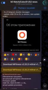

  6. Teraz pobieranie wyłącznie przez telegram. Zaznaczyłem na zrzucie.
  7. Po dołączeniu jest napisane: Hello xxxxx! All instructions and news are published in @mi_watch_news. Write to chat #faq to get help TO BE ABLE TO WRITE, YOU NEED TO CLICK ON THE BUTTON UNDER THIS MESSAGE! Musisz zatwierdzić.

  12. Jak wiadomo, niektórym osobą konwersja poprzez zwykłą aplikacje przestała działać zgodnie z poradnikiem użytkownika @krzytofmazur, także postanowiłem uaktualnić procedurę jako nowy wątek na forum. Komplikacja wynika z winy kopiujących poradnik bez podawania autora, którym jest m0tral z Reddit, za co serdecznie dziękujemy. Zanim przystąpisz do procesowania, przeczytaj dokładnie poradnik od góry do dołu ze zrozumieniem. ENG bottom. Przed przystąpieniem do aktualizacji, upewnij się czy Twoje urządzenie jest naładowane minimum w 50%, ponieważ proces zajmuje +/- 30 minut (pobranie, przesył, aktywacja pakietu). Jeśli posiadasz już skonfigurowany smartband, przejdź do sekcji Ustawienia -> O opasce (ikona ustawienia, przewiń na sam dół i wejdź) i spisz adres MAC urządzenia składający się z ciągu XX:XX:XX:XX:XX:XX. Otwórz aplikację MiFitness, wybierz rozłącz urządzenie, wyloguj się, usuń aplikacje. Dołącz do grupy poprzez link: https://t.me/mi_watch_news . Pobierz nową aplikację z grupy telegram https://t.me/mi_watch_news/153 i zainstaluj (druga appka), bądź https://t.me/mi_watch_bot . Przejdź do aplikacji, wybierz region CN-Chiny, zaloguj się, dodaj urządzenie, przejdź do sekcji Urządzenia ->Aktualizacje oprogramowania -> wybierz aktualizuj (w tym momencie wysyłasz adres MAC do serwera w celu autoryzacji i musisz wykonać dalsze kroki z pkt.5) Otwórz/pobierz aplikację Telegram, dołącz do kanału mi_watch_int/84130 (konto multiwątek z kilkoma poddziałami), przejdź do tematu Mi Band 8 Update Request (bot) i wyślij swój adres MAC. Po wysłaniu, masz 6 godzin na aktualizacje. Aby móc pisać, należy dołączyć do grupy, wybrać #faq i kliknąć przycisk poniżej "Press here to enter". Komunikat pojawia się zaraz po dołączeniu. Jeśli otrzymałeś komunikat got it na TG, przejdź do aplikacji MiFitness i rozpocznij proces aktualizacji urządzenia. Usuń modyfikowaną aplikację MiFitness, przejdź do sklepu Google i pobierz oryginalną. Wybierz region POLSKA, zaloguj się na swoje konto i sparuj urządzenie. Ciesz się wersją GLOBAL. Komunikaty z bota TG: Your Mi band 8: D0:62:2C:DA:C5:EF is not registered, make sure you use MiFitness mod v1.31u and clicked an update menu - wróć do pkt. 4 i wciśnij aktualizuj Got it, XX:XX:XX:XX:XX:XX activated. - urządzenie aktywowane, możesz pobrać aktualizację Problem z pobieraniem: Użyj VPN Limity: Jeden użytkowni = dwa urządzenia (jeśli ktoś ma problem z dostaniem się, poproś inną osobę o aktywacje MAC). iOS Nie ma możliwości zrobienia tego na iOS. Sam robiłem to poprzez tablet. Na Z5Compact nie instaluje się appka zmodyfikowana (android 7.1.1). Bezpieczeństwo Podobno zmieniono tylko serwery, nikt nie pisze o żadnych wyciekach i sam autor myślę, że nie ma złych zamiarów. Jedyne co możemy zrobić na wszelki wypadek, to założyć nowy adres E-MAIL np. używając TEMPMAIL (wpisz w google, jest to skrzynka tymczasowa), założyć nowe konto w aplikacji i zapomnieć po całym procesie. Usterki Mogą wystąpić problemy ze zbieraniem danych snu. Zgłaszał to użytkownik w wątku z wersji v1, niestety nie sprawdziłem tego, bo posiadam również wersje GLOBAL ze sklepu. Proszę to potwierdzić. Różnice (ciekawostka) Wersja sklepowa GLOBAL ma lepszy wyświetlacz. Może akurat moja partia CN taka jest, ale ekran wypada bardziej wyrazisty i nasycony. CN po aktualizacji do GLOBAL w porównaniu do sklepowego GLOBAL zwraca... dokładniejsze pomiary tętna i saturacji. Pytania Czy urządzenie będzie aktualizowało się po obejściu CN to GLOBAL? Tak, normalnie poprzez oryginalną aplikację MIFitness. Czy proces aktualizacji może uszkodzić urządzenie? Jeśli postępujemy zgodnie z instrukcją i zaleceniami - NIE. Najważniejsza kwestia to naładowany band, aby go nie uceglić. czy aktualizując 8NFC poprzez powyższy proces, będzie działać w GLOBAL? Niestety NIE. NFC nie działa. Źródło: https://t.me/mi_watch_int/84130 https://www.reddit.com/r/miband/comments/174gz5j/mi_band_8_cn_2_gl_conversion/ Update 20.10.2023 v1.31u -> v1.32u Stary wątek V1: ENG: 1. Install MiFitness мод v1.32u, login in, choose China region, connect mb8. 2. Charge mb8 up to 50% or put on charger during process. 3. Open up update menu, You should see that your mb8 successfully registered. 4. Open up a telegram, search for Xiaomi chat @mi_watch_int. 5. This is multitopic chat, You need to enter into "Mi Band 8 Update Request" topic and enter your band mac address in any delimiters or without. 6. Bot should tell you that upload is activated and then go back into MiFitness mod and start an update. If bot tells you you mb8 is not registered go to step 3 and repeat. Update takes about 30mins push into watch, and about 5mins for installation. 7. After update make reset, change app region to global you want and connect the watch. Available firmware should be as on screenshot below
