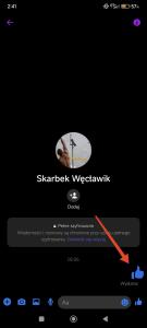

  1. Problem z Messenger na Poco F6 Pro. Chodzi o szybką reakcję ikonkę👍 wyświetla się zamiast niej dziwny prostokąt (reszta ikon działa normalnie). Co dziwne tylko na LTE i 5g czy 3g, na Wifi odświeża się okey po kilku sekundach. Na LTE niezmiennie jest prostokąt. Na pewno jest to wina Poco F6 Pro lub Romu, sprawdziłem na F3, X4 Pro, Redmi 10C, X6 działa. To samo dzieje się na Poco F5 Pro podobno wersja global. Miałem globala F6 Pro miałem błąd, sprawdziłem Xiaomi.Eu też bez zmian. Podobno na CN ROM czystym działa. Może ktoś wyjaśnić co to może być? Ikonka robi się na prostokąt za każdym razem jak wyjdę z aplikacji lub wyczyszczę x dane. Czyszczenie instalacja starszych Messenger itd zatrzymywanie nie działa. Sprawdziłem wszystko chyba co możliwe. Zostaje ROM lub hardware problem wifi-lte gdzieś tu.

  6. Już wszystko wiem, albo i nie. Więc wrzuciłem Miui EU na Poco F3 i faktycznie chwilowo dymki działają gdy się włączy w opcjach, ale jak tylko zamkniemy aplikację lub zrestartujemy messengera automatycznie zamyka dymki czatu i od tej pory jak ponownie się włączy dymki - są kwadratowe. Czy naprawdę nie ma na ten syf sposobu? Tylko w Miui takie cuda są z tymi dymkami.
