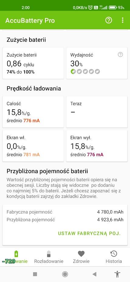

  2. Jak wam się udało uruchomić VoLte? Ja musiałem wyłączyć aby widzieć nr dzwoniącego. MMS i płatności zbliżeniowe działają. Ja wymieniłem baterie na Aliexpres NOHON (https://pl.aliexpress.com/item/1005004217526046.html?spm=a2g0o.order_list.order_list_main.236.21ef1c24ewxwuc&gatewayAdapt=glo2pol) Po kilku ładowniach AccuBattery pokazało pojemność nawet trochę większa od oryginalnej 4923 mAh.
