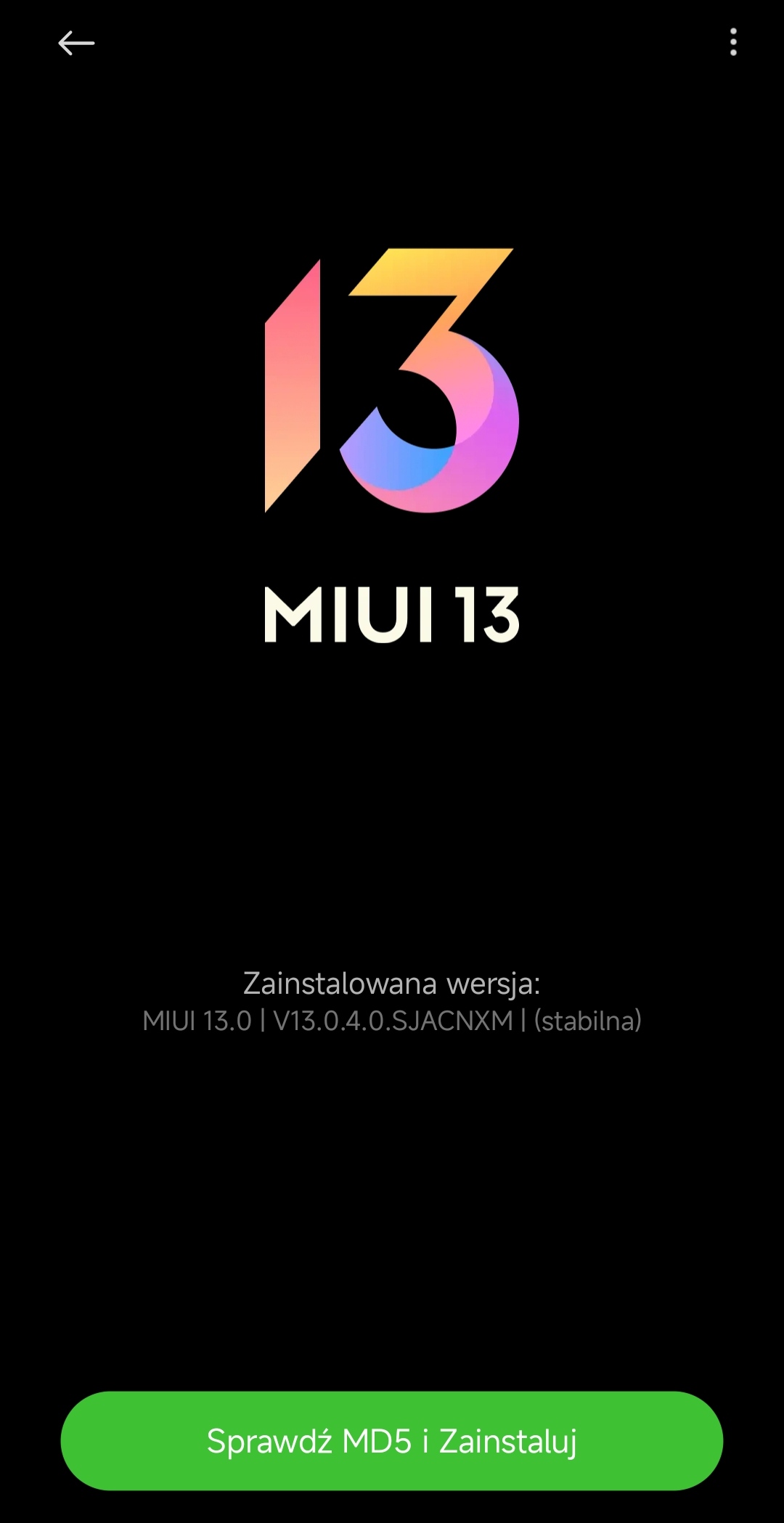

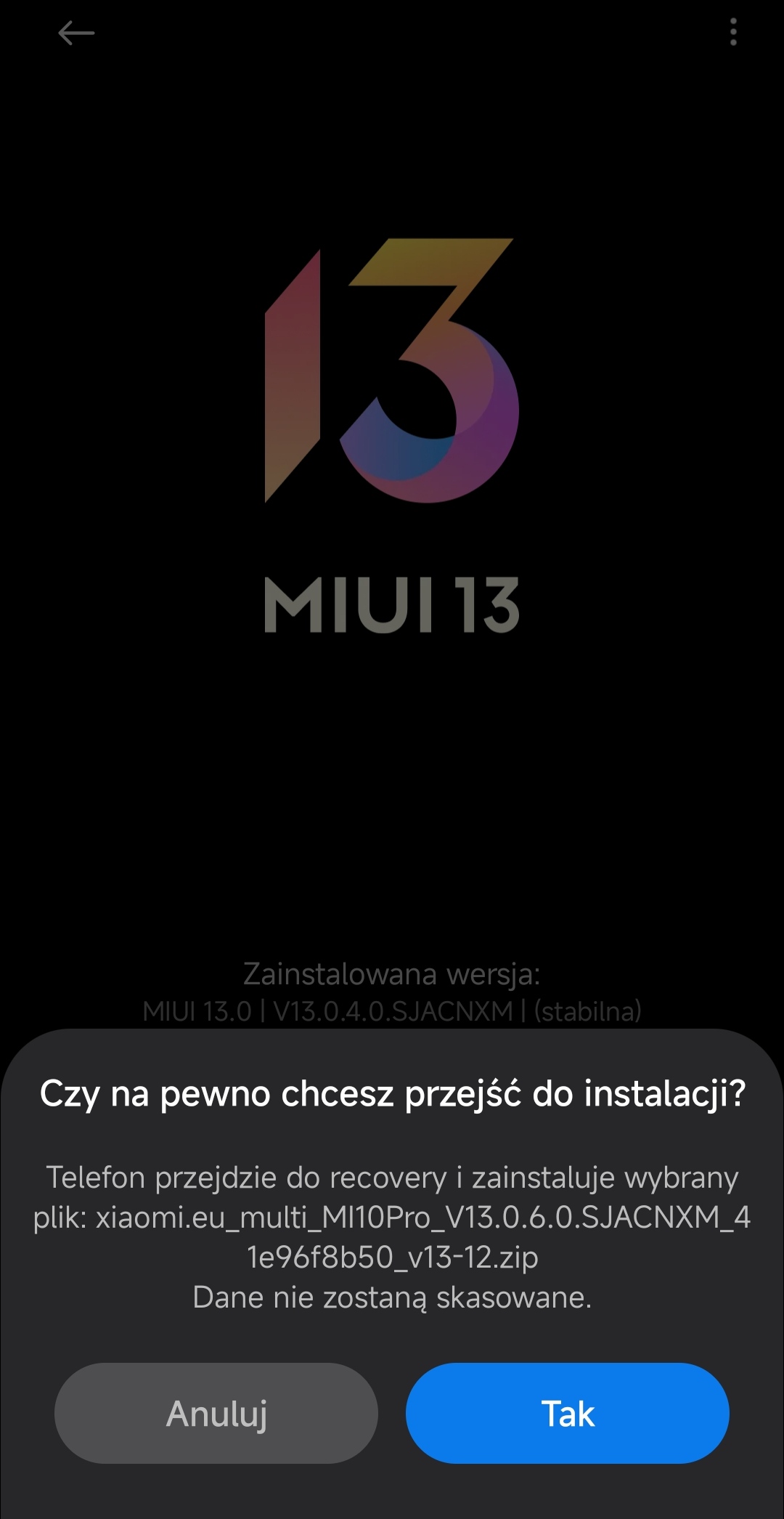

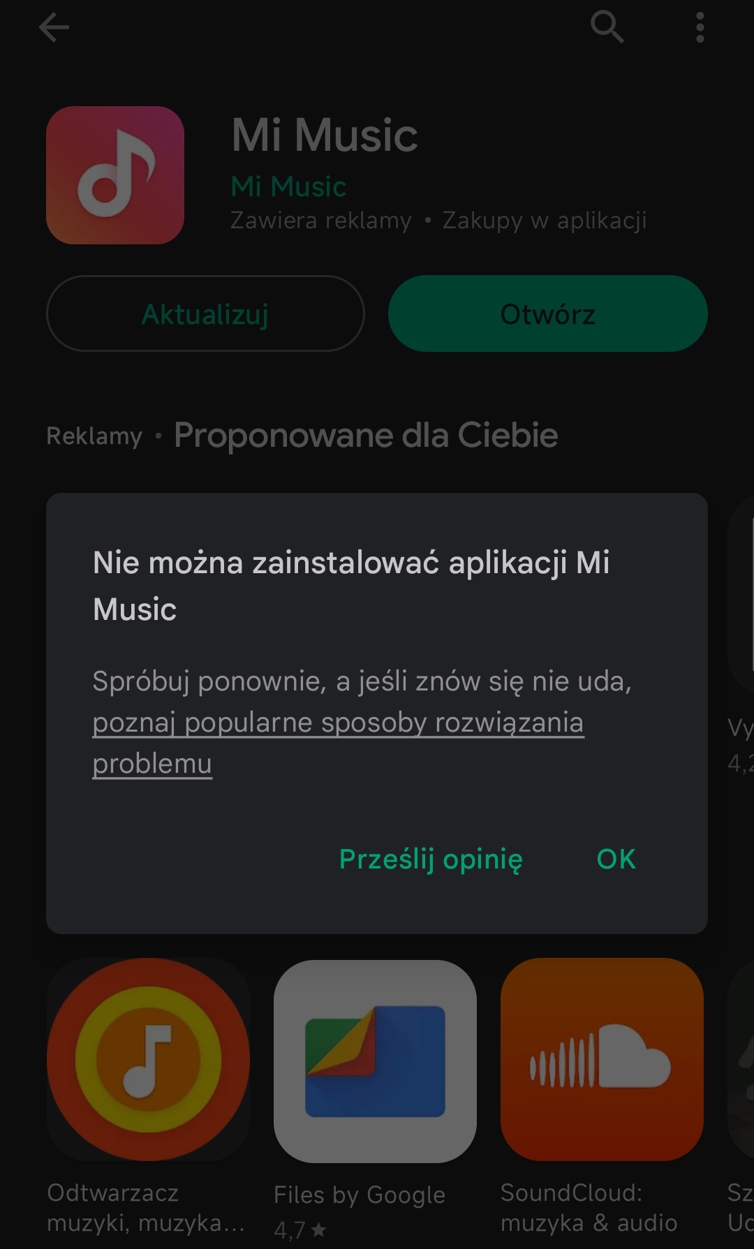

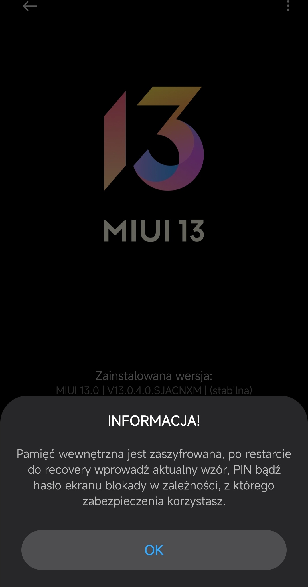

    Mi 10 Pro

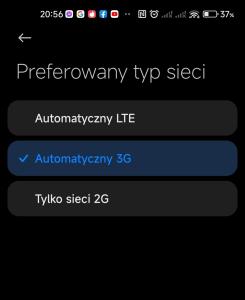

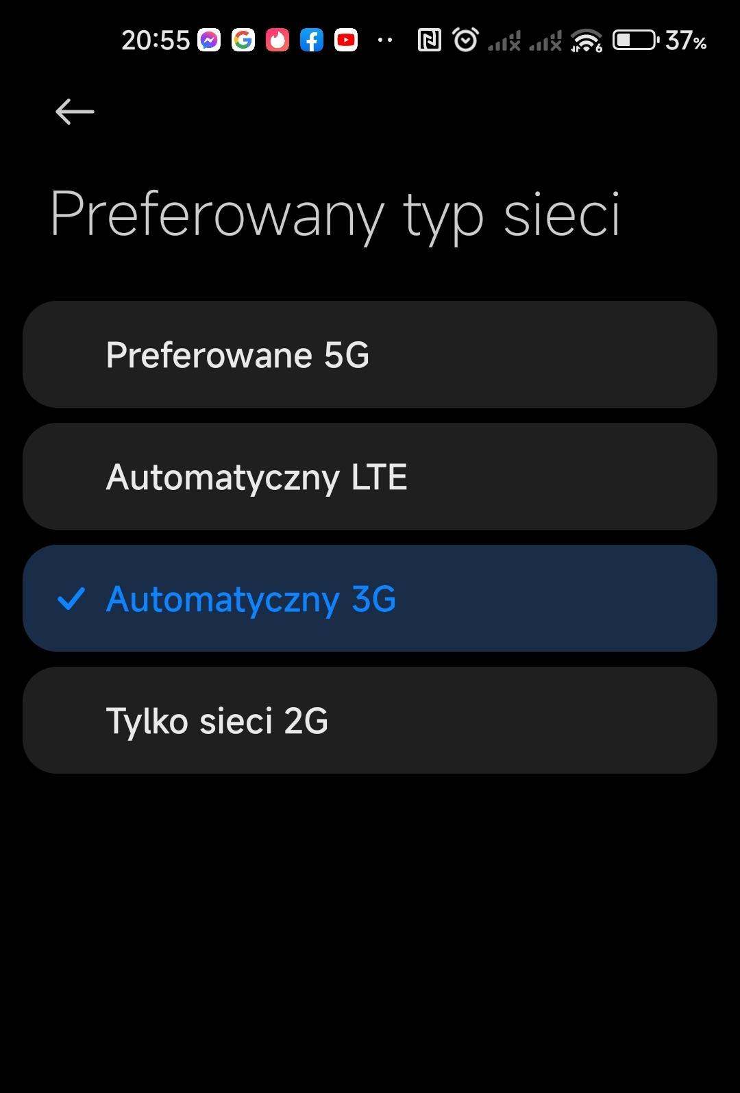

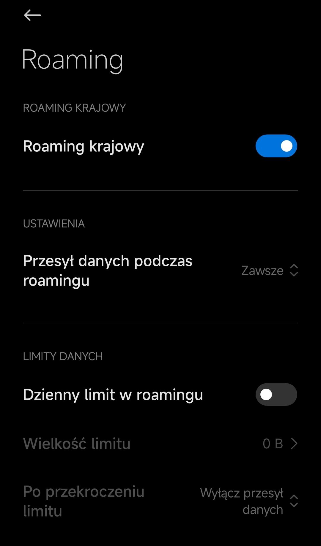

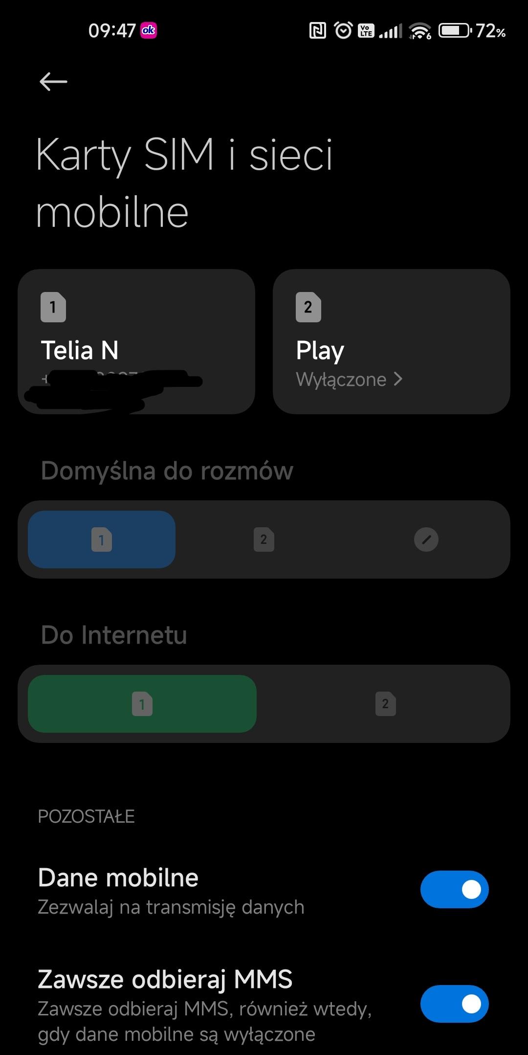

  1. To się dzieje w Norwegii. Mam możliwość ustawienia tylko roamingu krajowego. Próbowałem zmienić typy sieci na 3g i nic się nie zmieniło.

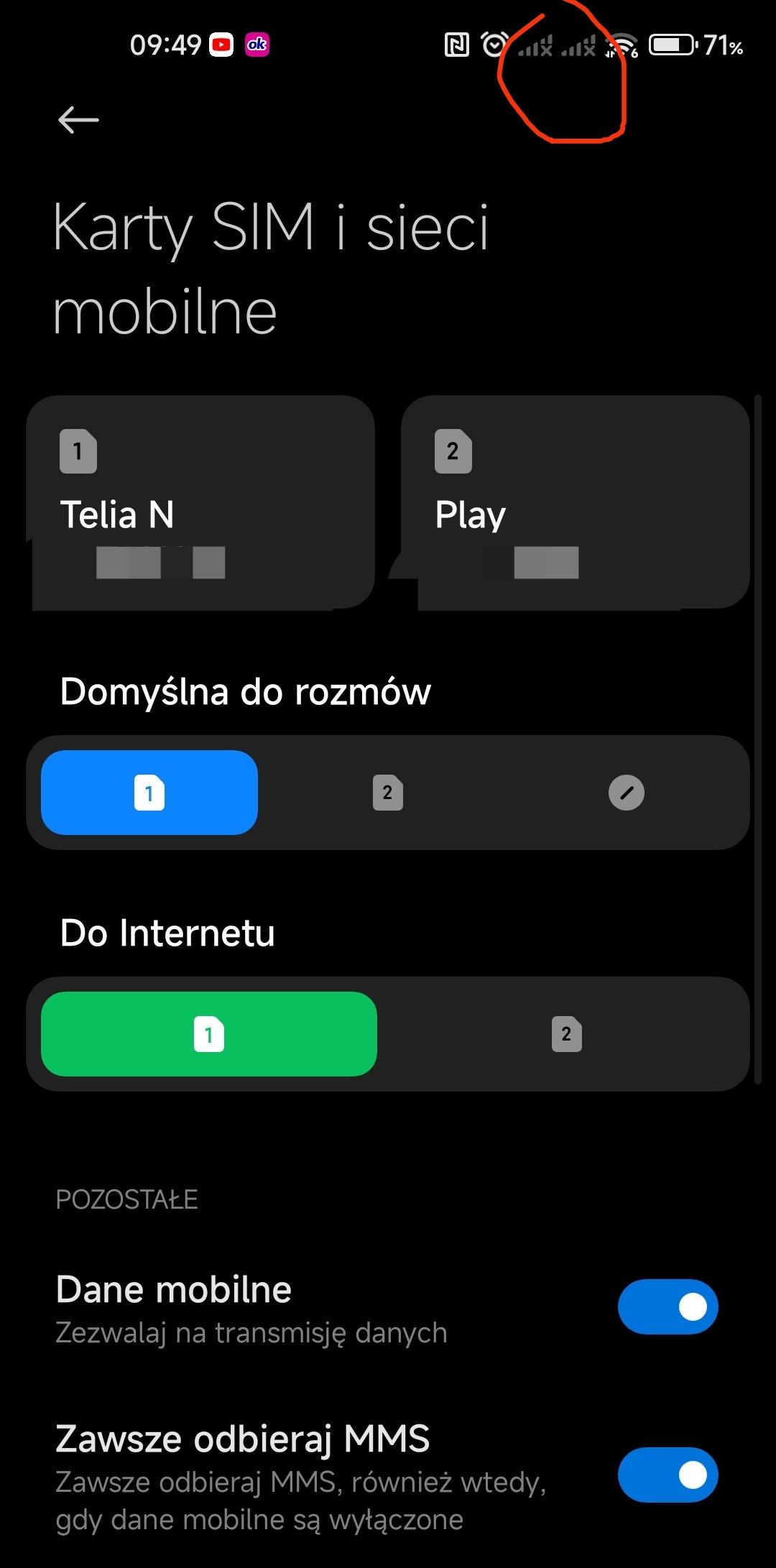

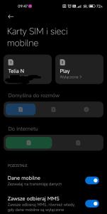

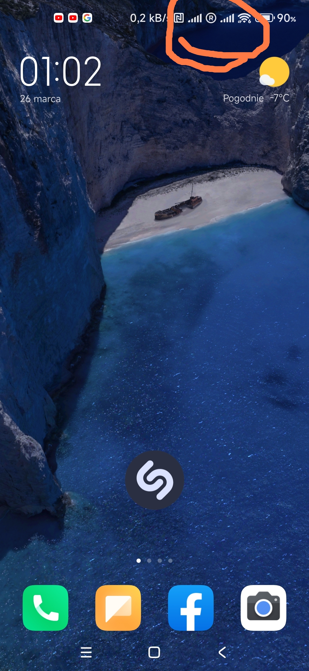

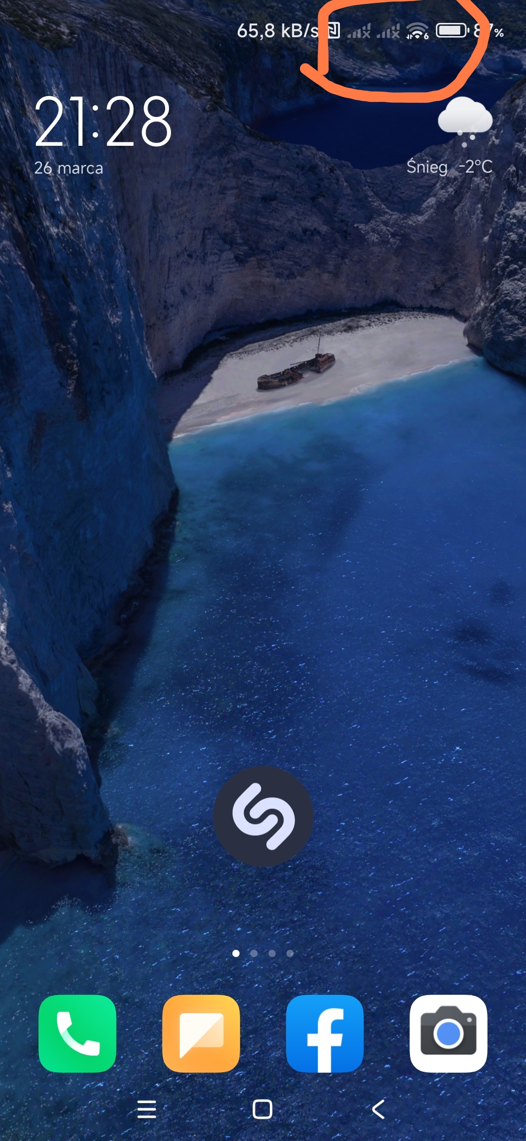

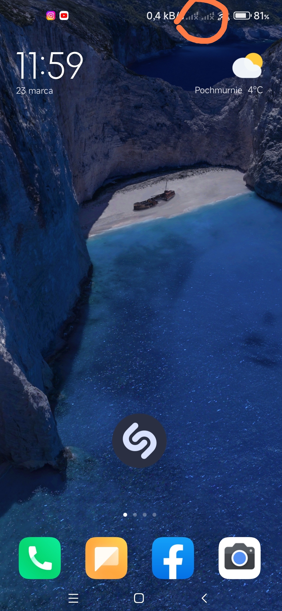

  2. Witam Borykam się z problemem który mnie denerwuje już od bardzo długiego czasu. Obecnie mam Telefon Mi 10 Pro z zainstalowaną najnowszą wersję MIUI Polska 14.0.2.0. Posiadam również w jednym slocie mojego telefonu kartę SIM Play (Polska), a w drugim slocie posiadam kartę SIM Telia (Norwegia). Pragnę nadmienić że obydwie karty są nowe i mają włączone pakiety usługowe. Problem polega na tym że kiedy mam włączone dwie karty SIM całkowicie nie mam zasięgu z dwóch kart. Może działać wyłącznie tylko jedna karta SIM 1 Przykładowo kiedy wkładałem do slotów dwie karty polskie wszystko działało perfekcyjnie. Moim zdaniem dwie karty Polska i Norweska się ze sobą gryzą Mój problem opisywałem po części w temacie "Problem z aktualizacją, problem z łączeniem sieci, problem z aplikacją muzyka Mi" Bardzo bym prosił o pomoc w rozwiązaniu tego problemu
  3. Wydaję mi się że p Polska i Norweska karta SIM się ze sobą gryzą. Skonsultuję się jeszcze z norweskim operatorem telefonicznym Telia
  4. Niestety nie i nie wiem co zrobić. Posiadam kartę Play i Telia (Norweska). Zaniosłem telefon do serwisu ale powiedzieli mi że to nie wina telefonu lecz prawdopodobnie karty SIM. Wymieniłem kartę Play na nową I chyba będę musiał wymienić kartę Telia też na nową.
  5. Niestety cały czas mam problem z łączeniem sieci komórkowej. Proszę o pomoc w rozwiązaniu tego problemu.

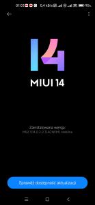

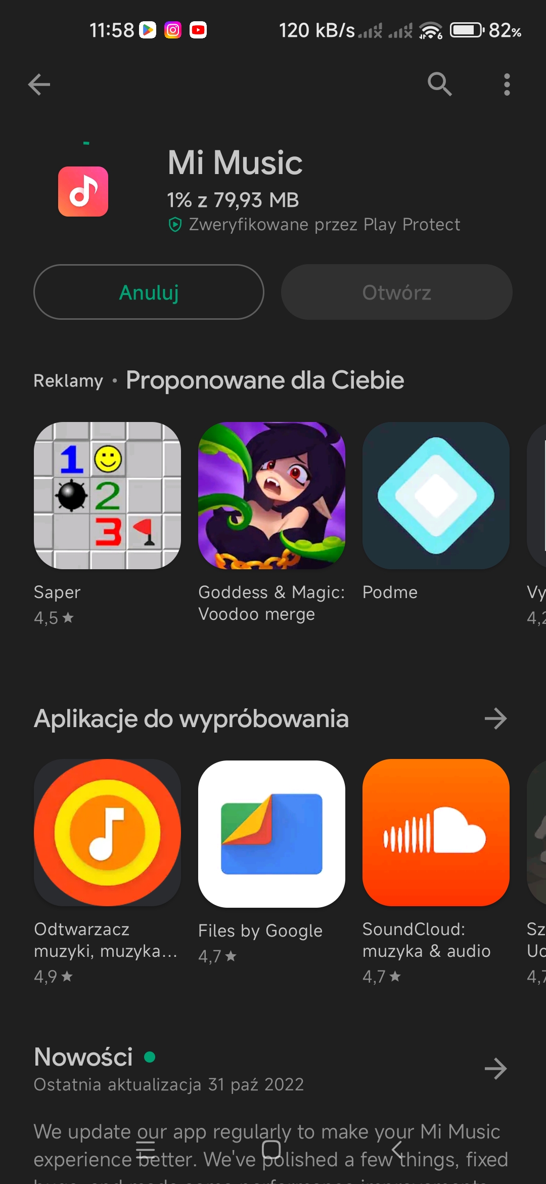

  6. Zainstalowałem TWRP. Udało mi się zaktualizować MIUI do najnowszej wersji (MIUI 14). Udało mi się również zaktualizować aplikacje muzyka MI. Wyjąłem karty że slotu SIM i dokonałem restartu sieci. Mogę powiedzieć że wszystkie moje problemy zniknęły. Dziękuję bardzo za pomoc w rozwiązaniu tych problemów. Jak by się coś zmieniło lub zepsuło to dam znać w tym temacie.
