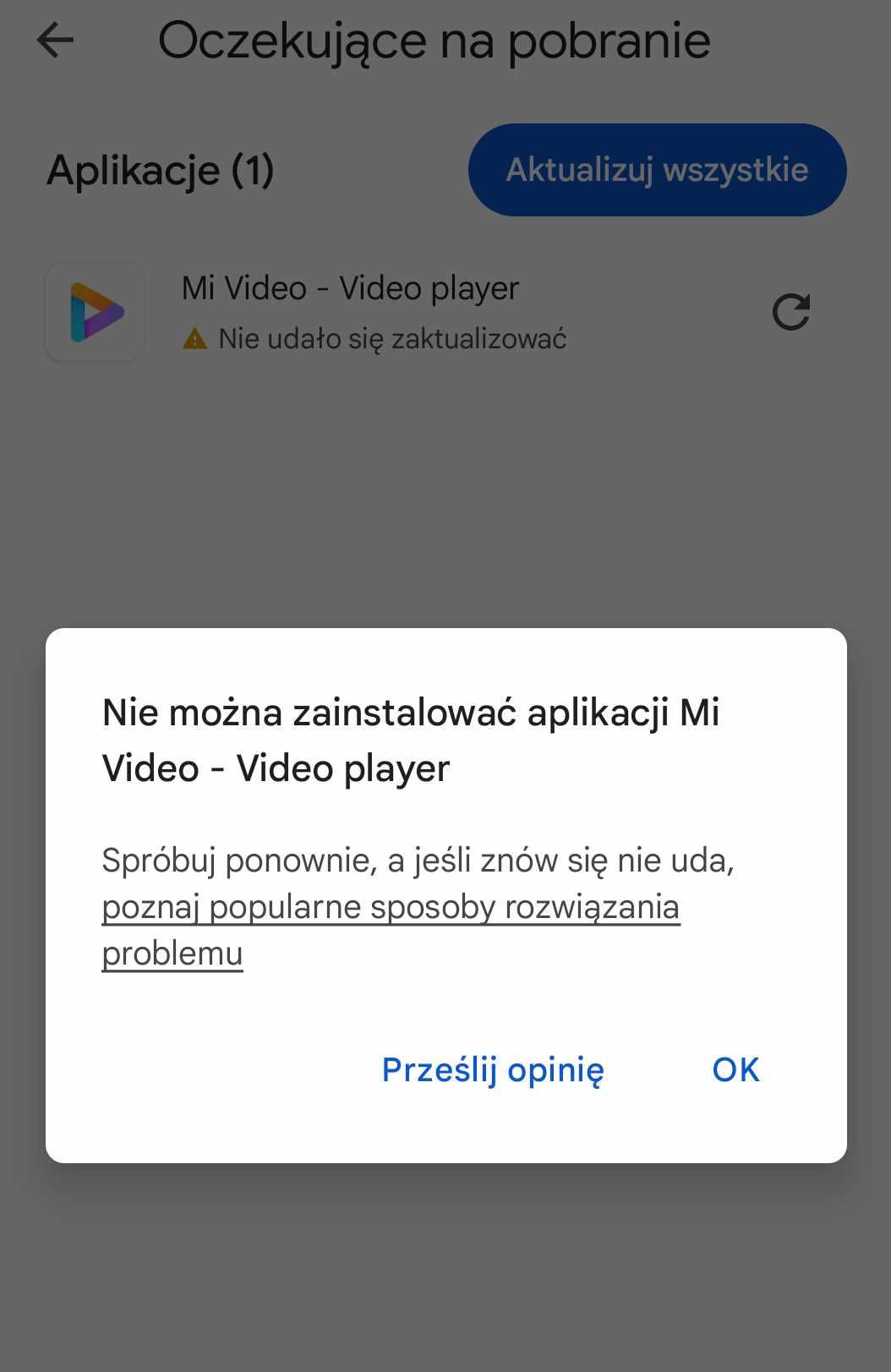

  4. Mam taki problem że po zainstalowaniu poprzez Fastboot oprogramowania Xiaomi HyperOS - OS1.0.6.0.TKCCNXM- 08.10.2024 dla Redmi 11E Pro. Nie które aktualizacje oprogramowania nie dają się zainstalować. W tej wersji oprogramowania wisi "Mi Video Player". Ale w starszych nie dało się zainstalować dużo więcej różnych apek. Co się dzieje i jak z tego wybrnąć ?. Proszę o poradę.
