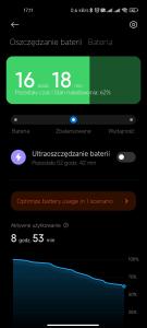

Teraz oczywiście nie mogę już błędu podesłać bo.... się uspokoiło 😂 no magia. Robiłem jeden dodatkowy reboot po aktualizacji ale nadal występował problem. Za każdym razem kiedy wywalał się Panel resetowały się jakby statsy baterii, tak jak przy czystym systemie czyli było info o ładowaniu kilka razy aby pokazać stan baterii. Więc otwierając Bateria od razu miałem błąd Panelu. Potem wymuszałem jeszcze zatrzymanie apki zostawiając na ostateczność czyszczenie danych apki. Ale póki co kurczę cisza jest...🤷
