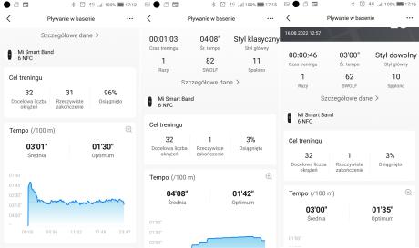

    Eksperyment na basenie potwierdził działanie opaski po restarcie. Co prawda zgubiony został 1 basen - chyba na końcu, bo dwa ostatnie baseny płynę na maksa, a wykres prędkości pokazuje na końcu najmniejszą. Ale poza tym wszystko działało. Pływam na zmianę baseny żabką i kraulem co zostaje zapisane jako styl zmienny. Na koniec przepłynąłem jeszcze po jednym basenie żabką (wolniutko) i kraulem i nawet styl został rozpoznany. Polecam zatem restart opaski przed basenem, a może i przed innym treningiem, gdzie wykorzystywany jest akcelerometr. Może to też pomoże na problemy z krokami. A może po prostu warto dzień rozpoczynać od restartu opaski.

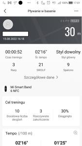

    Miband 6 na basenie
    Mam wrażenie, że opaska w jakiś sposób wyłącza akcelerometr i to przeszkadza w poprawnym pomiarze pływania w basenie. W normalnym działaniu opaski dzieje się to chyba dosyć szybko. Po zakupie w maju 6 NFC byłem kilka razy na basenie i taki sam efekt - za mało danych. Gdy opaska rozładowała się całkowicie to pomiar basenów był idealny (na mb4 miałem zawsze kilka basenów więcej). Dobry pomiar trwał 2-3 tygodnie po czym pojawił się całkowicie błędny wynik 350 m zamiast 800, a potem znowu za mało danych, dzisiaj po raz chyba 4 z rzędu więc zacząłem szukać rozwiązania. To czy pomiar działa można sprawdzić w domu: ja mam prosty odcinek o długości 10 m, na którym chodzę wykonując ruchy rękami (ręką) jak przy żabce czy kraulu. Już na drugim czy trzecim nawrocie powinien pokazać się niezerowy dystans - jest pewne opóźnienie. No i po powrocie z basenu test daje taki sam wynik jak basen - za mało danych. Wyjściem okazało się w moim przypadku "Uruchom ponownie" w ustawieniach. Po restarcie opaski akcelerometr znowu zaczyna działać poprawnie i test w domu daje wynik niezerowy. Jutro przekonam się na basenie czy też będzie ok ale na pewno zrestartuję opaskę przed basenem.
