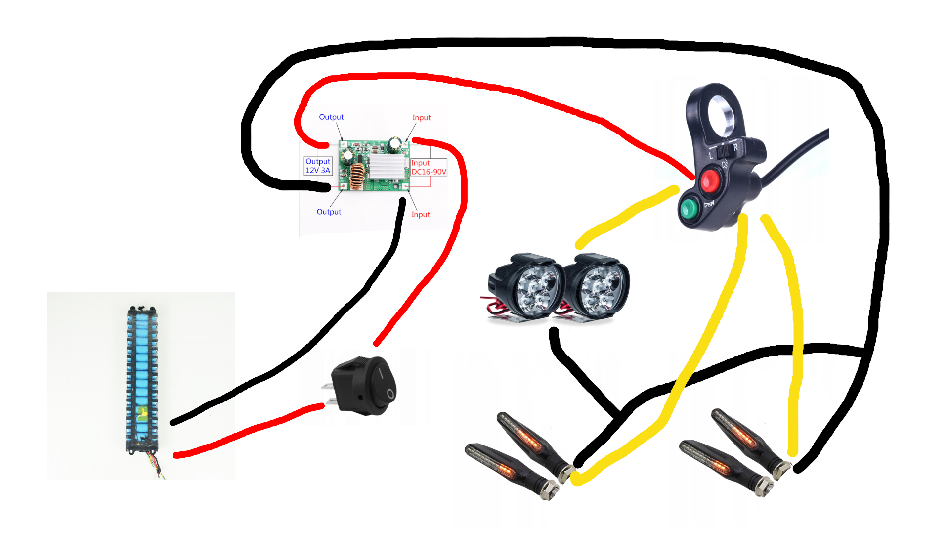

  1. A co myślicie o takim kablu: https://abc-rc.pl/product-pol-10000-Zasilacz-12V-z-wtyku-USB-5V-na-12V-DC-5-5-2-5mm.html Wtedy posiadając powebanka mógł bym miec dwa kable jeden do świateł drugi do kierunków łącznie miał bym 4a co spokojnie by wystarczyło
  2. A gdyby wziąść pod uwagę 1 i 2 pomysł to pytanie jest następujące 1. Czy taki koszyk na 6 baterii 1.5v to dobry pomysł czy na zasadzie podziała 10 minut i lipa baterie wyłądowane? 2. Uwzględniając pomysł nr. 2 to jakiej użyć baterii? Z żelową był by znowu problem z ładowaniem bo takową najlepiej by było ładowac prostownikiem lub łądowarką modelarską co zbytnio mi się nie podoba (Zastosowanie np. takiej) https://www.mediaexpert.pl/komputery-i-tablety/akcesoria-komputerowe/akumulatory-agm/green-cell-battery-agm-12v-1-2-ah-agm17?gclid=Cj0KCQjw8uOWBhDXARIsAOxKJ2FXkBa27MGSqT4nYuMAKxqT_jsDPeeBJzqiq7HCbgJNTT4iwwNzatwaAp-bEALw_wcB Najwygodniejszą opcją było by dla mnie zrobić wszystko pod 5v z powerbankiem ale tu powstaje problem że lampki znajdę ale kierunkowskazów 5v już nie. Sam już nie wiem co było by najlepszą opcją.... Wracając do odpowiedziu u góry z tego co rozumiem to głównie chodzi o to aby konwerter nie pobierał prądu gdy hulajnoga jest nie używana a co w momencie gdyby dać między bezpiecznikiem a konwerterem przycisk/włącznik do odłączania zasilania to chyba zadziała tak samo jak przekaźnik nie było by dużym problemem wsadzić taki przycisk do torby z dodatkową bateria i wraz z uruchomieniem hulajnogi włączać światła przyciskiem w torbie a sterować nimi przez przyciski na kierownicy.
  3. Nic nie ma ile dokładnie pobiera jedyne co jest napisane to: 2>. Napięcie robocze: DC 16V-90V, DC16-120V, DC9-90V, DC9-120V (utrzymać wejście jest co najmniej 4.0V wysokie niż wyjście) A samą przetwornice wynalazłem z filmu na YouTube jak ktoś inny robił coś podobnego i własnie jej używał przy m365 Tutaj daje link do tej przetwornicy https://pl.aliexpress.com/item/33014367277.html?gatewayAdapt=glo2pol
  4. A czy takie podłączenie będzie dobre? A co gdyby między baterią a przetwornicą dać przełącznik który odcinał by zasilanie a żeby nie drenować baterii?
  5. Planuje dodać tylko 2 lampy 10w oraz 4 kierunkowskazy wędrujące. Mam też dodatkową baterię 10.4ah więc pytanie, jak duże będą to spadki? Jeżeli na poziomie do 5% to nie tak dużo, ale znacznie ważniejsze jest to, jak może potencjalnie wpływać na kondycje baterii?
