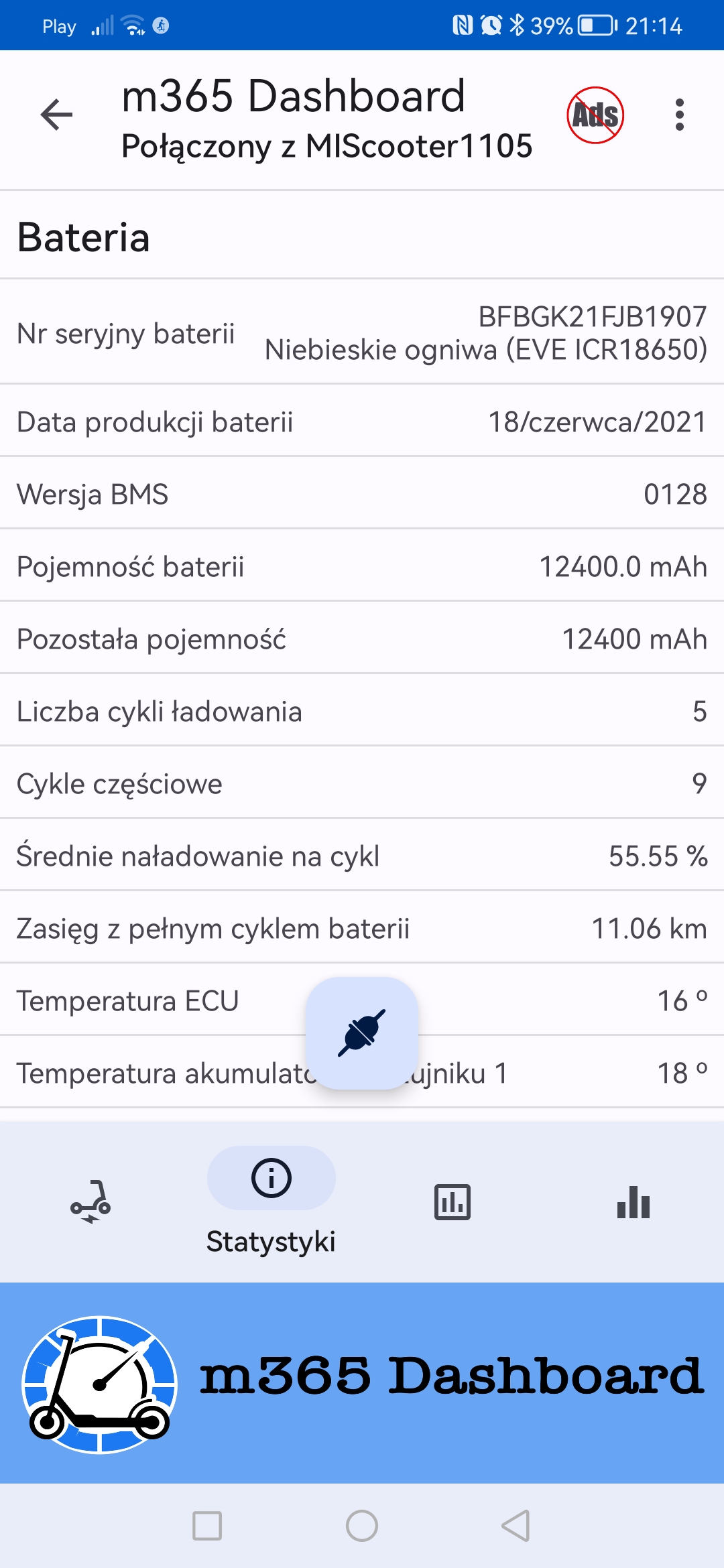

  • Conversation Starter

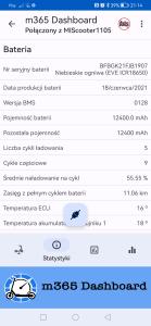

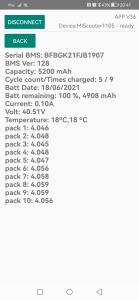

  3. OK. Wgrałem BMS 126, BLE 134. Teraz m365 Dashboard pokazuje na głównym ekranie 12400 m365 Tools nadal pokazuje 5200 , istna loteria, jak tak mają działać te aplikacje to jak wierzyć w inne parametry. P.S. Na tym BMS 126 zauważyłem, że ładuje się dłużej (ok 6-7h) i dobija do 4,15V na pakiet (wcześniej do 4,05V). Wychodzi na to, że faktyczna pojemność aku jest w porządku.

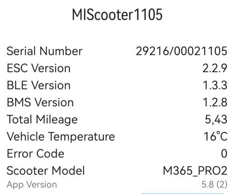

  4. Dzięki za odpowiedź Hulajka jest fabrycznie nowa Indentyfikuje się zawsze jako Pro2 W m365 Dashboard, w kolejnej zakładce, pokazuje 12400mAh (???) Zasięg coś mały (ale to może przez opony, miały 1,5 Bar) - ok 18-20km/waga 80kg Ładuje się ok 5h Tak to wygląda
