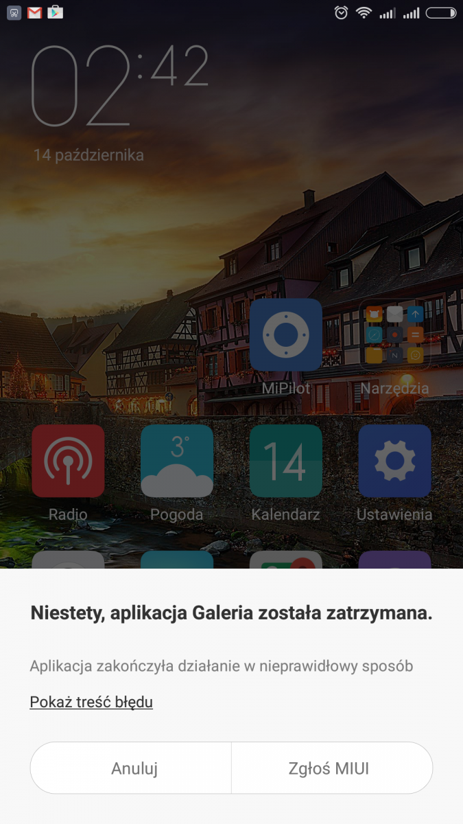

  6. Witam, po długim naciśnięciu wybranego zdjęcia w galerii, aplikacja wyłącza się, zamiast umożliwić wybranie kolejnych zdjęć - proszę o pomoc. Uzupełnienie: Drążąc sprawę dalej, okazało się, że problem występuje przy wyborze z listy wszystkich zdjęć - po przejściu do dowolnego folderu, wielowybór staje się możliwy i nie wyłącza galerii .... czary-mary ....
