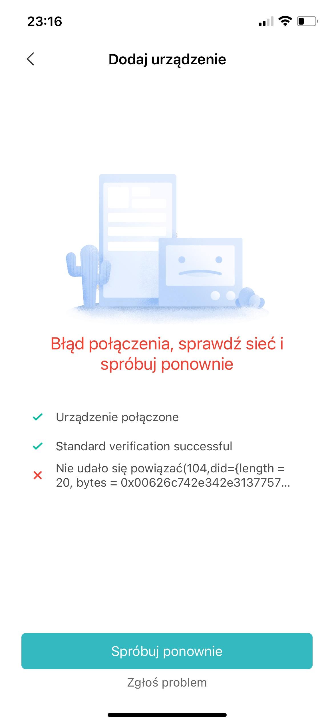

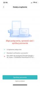

  5. Witam, córka otrzymała na komunię hulajnogę, wgraliśmy apkę na ios i próbowaliśmy się połączyć ale dostajemy błąd przy parowaniu (trzeci krok) urządzenia mówiacy błąd połączenia (104..... ). Spróbowałem przeinstalować apkę - nie pomogło. Zmieniłem region na chiny - nie znajduje urządzenia. Ktoś ma jakiś pomysł jak to ogarnąć? Czy gonić do rodziny z prośbą o paragon i do sklepu? Z góry dzięki za odpowiedzi
