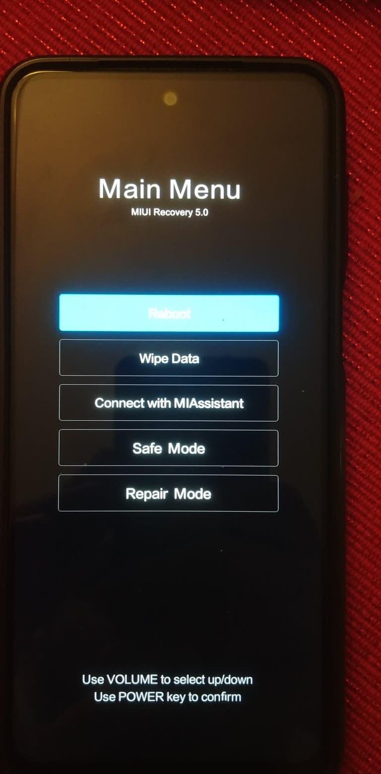

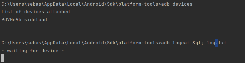

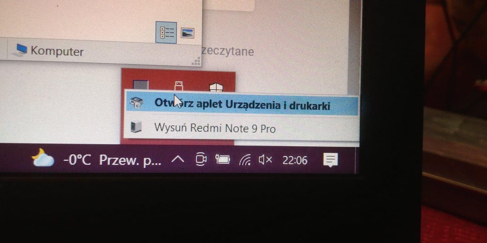

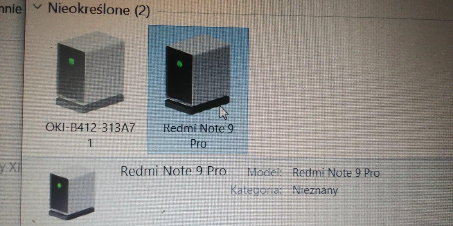

  2. Witam, Niestety nie jestem za bardzo obeznany w telefonach. Postaram się pokrótce przedstawić problem. Po ponownym uruchomieniu telefon nie startuje (zawiesza się na logo MIUI). Ponowne uruchomienie było przez to, że po kliknięciu w ikonkę GMAIL'a nic się nie działo, tak jakby apka się zawiesiła, to samo było z innymi. Teraz mogę wejść w tego fastbota ale tam pokazuje się ludzik i nic poza tym się nie dzieje. Mogę uruchomić MIUI Recovery 5.0. Zrobiłem już "Wipe data", próbowałem wejść przez Safe mode i repair mode ale jest to samo - zawieszenie się na logo MIUI. Jest jeszcze opcja Connect with MIAssistant ale tam jakby nie wykrywało połączenia. Ogólnie telefon też (chyba) się nie ładuje, bo nie świeci się lampka na górze. Połączenie przez usb z lapkie chyba jest (zdjęcia w załączeniu). Da się coś z tym zrobić nie mając żadnej możliwości włączenia go? edit: Próbowałem coś z ADB i chyba wykrywa podłączony telefon, tylko pytanie co dalej z tym fantem zrobić Logcata nie mogę zrobić, bo mam cały czas "waiting for device" Będę wdzięczny za pomoc.
