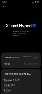

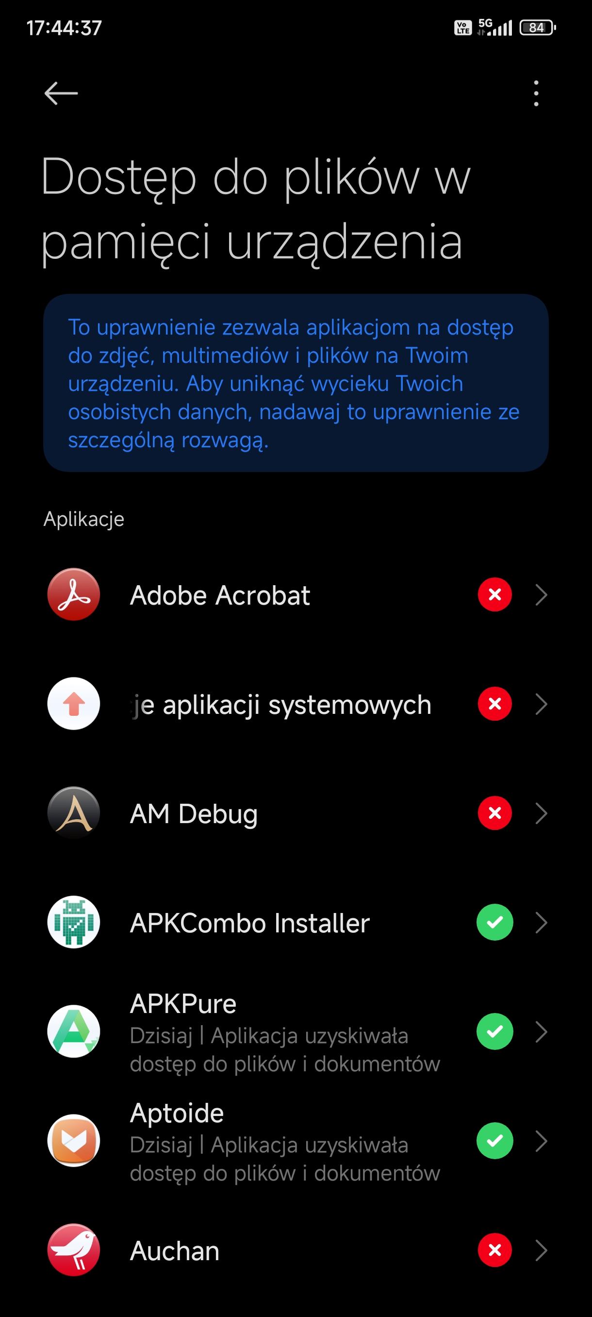

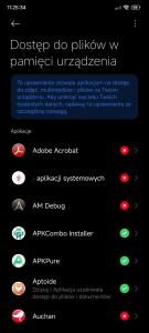

Ten programik robi backup tylko jako APKS albo APK. Dzięki wielkie. Uprawnienia apka ta sama wersja co u mnie ale Panel sterowania i Aktualizacje dałeś mi nowsze 😎 To są wersje od Xiaomi.eu tak (panel i uprawnienia) ? Jaki masz telefon że masz nowsze wersje na ROM od nich? Jakbyś mógł, sprawdzisz u siebie czy niektóre uprawnienia się resetują (wizualnie przynajmniej, bo apki dzialają) uprawnienia do Dokumentów i plików? W celach testowych nadaj którejś z tych które są na czerwono na screenie, potem cofnij się do tyłu i wejdź w te zakładkę jeszcze raz by sprawdzić czy się coś zmieniło. Jak wskoczy na czerwone znowu to będzie to zabezpieczenie samego Andka -

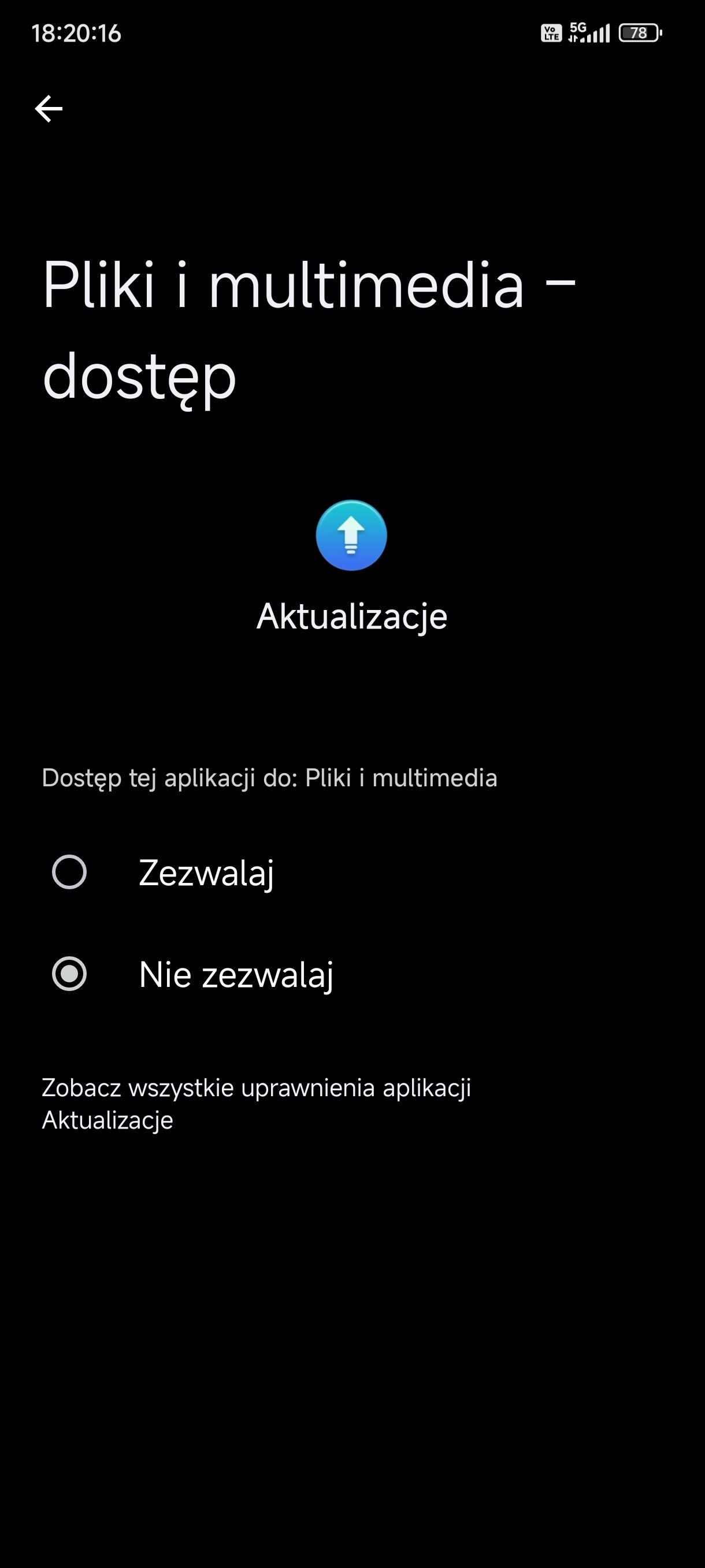

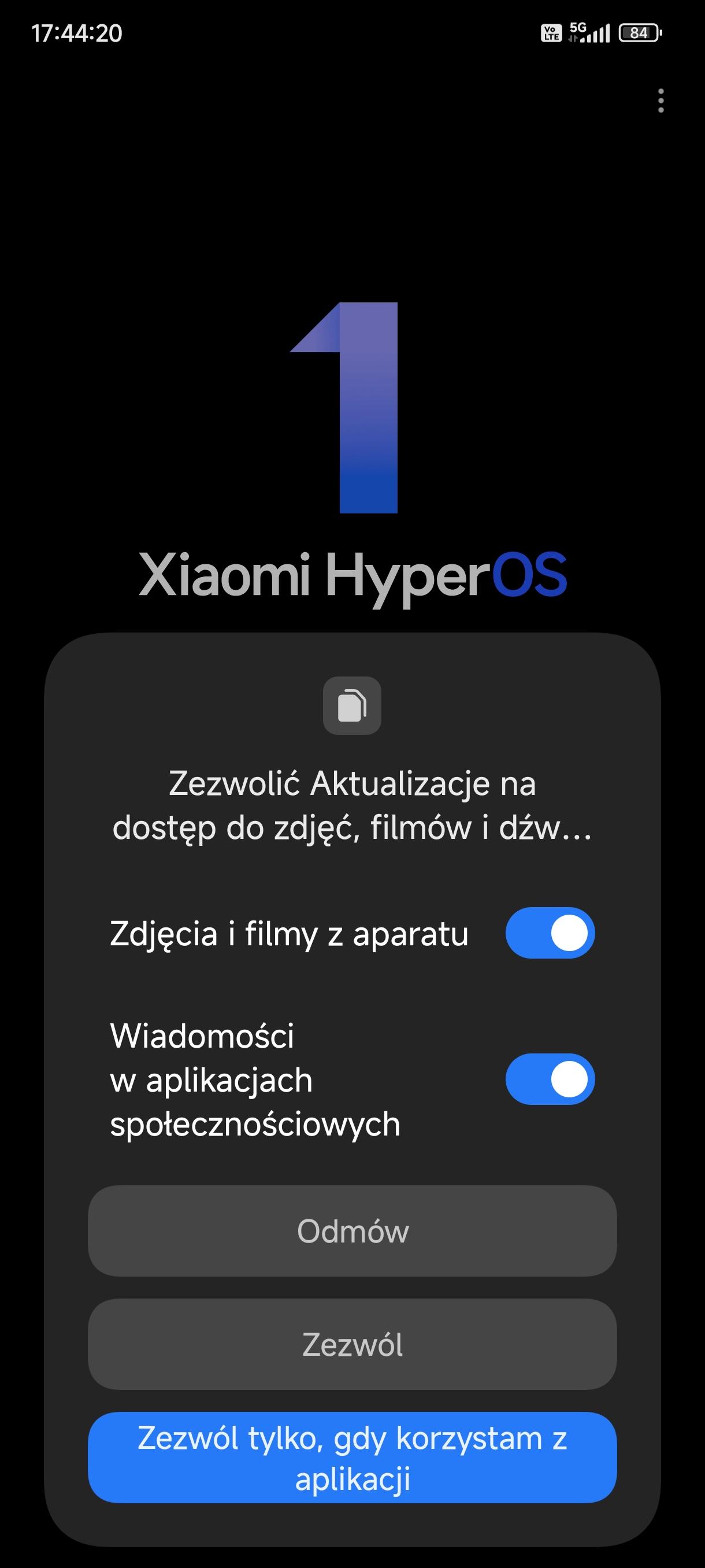

Udało mi się jakoś wymusić nadanie tych uprawnień w App Manager Debug i komunikat już się nie pokazuje. Jednak nadal nie da się nadać uprawnień w tym miejscu co na screenie poniżej (pokazują się 2 kropki) Możesz podesłać mi aktualny plik APK aplikacji Aktualizacje oraz Panel sterowania ten od Xiaomi.eu? Może jakoś się naprawią te uprawnienia. Jak to nie pomoże to będziemy szukać dalej. Może masz jakieś pomysły? Nawet czyszczenie danych aplikacji Panel sterowania oraz Kontroler uprawnień nie pomogły. Co do aplikacji to nie wiem od czego to zależy, nawet reinstalacja nie pomogła. I co śmieszne tylko niektóre aplikacje nie są w stanie dostać tych uprawnień (screen) przynajmniej tak to wygląda wizualnie bo aplikacje z screena działają jakby je posiadały. -

Aplikacja Panel sterowania odpowiada za Menedżer uprawnień. Niestety uprawnienia dotyczące dostępu do multimediów oraz plików resetują się dla niektórych aplikacji (jest to losowe) Resetują się także dla aplikacji Aktualizacje. Nie pomaga reinstalacja tych aplikacji. Wszystko wydaje się normalnie działać. Przykład VLC normalnie ma dostęp do pamięci, odtwarza multimedia. Menedżer uprawnień z aplikacji Panel sterowania twierdzi że niema tych uprawnień. Za pomocą App Manager Debug udało mi się naprawić częściowo aplikacje Aktualizacje (monit się już nie wyświetla) jednak nadal nie można nadać uprawnień do Multimediów i plików Możecie napisać jaką macie wersje fabryczną od Xiaomi.eu aplikacji Panel sterowania i ewentualnie podlinkować plik APK? -

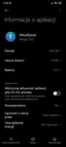

1.0.4.0 od Xiaomi.eu a wersja apki systemowa od Xiaomi.eu 18.0 Zauważyłem też że resetuja się niektóre uprawnienia np. dla multimediów w zakładce Uprawnienia w Menedżerze Uprawnień. -
Po każdym włączeniu aplikacji Aktualizacje prosi ona o nadanie uprawnień do multimediów, mimo że za każdym razem je przyznaje. Niema możliwości ich stałego przyznania ponieważ resetują się od razu. Niektóre aplikacje także mają problem z przyznaniem im uprawnień do plików multimedialnych, uprawnienia resetują się za każdym razem. Co ciekawe tylko niektóre, nie ważne jest źródło instalacji.
