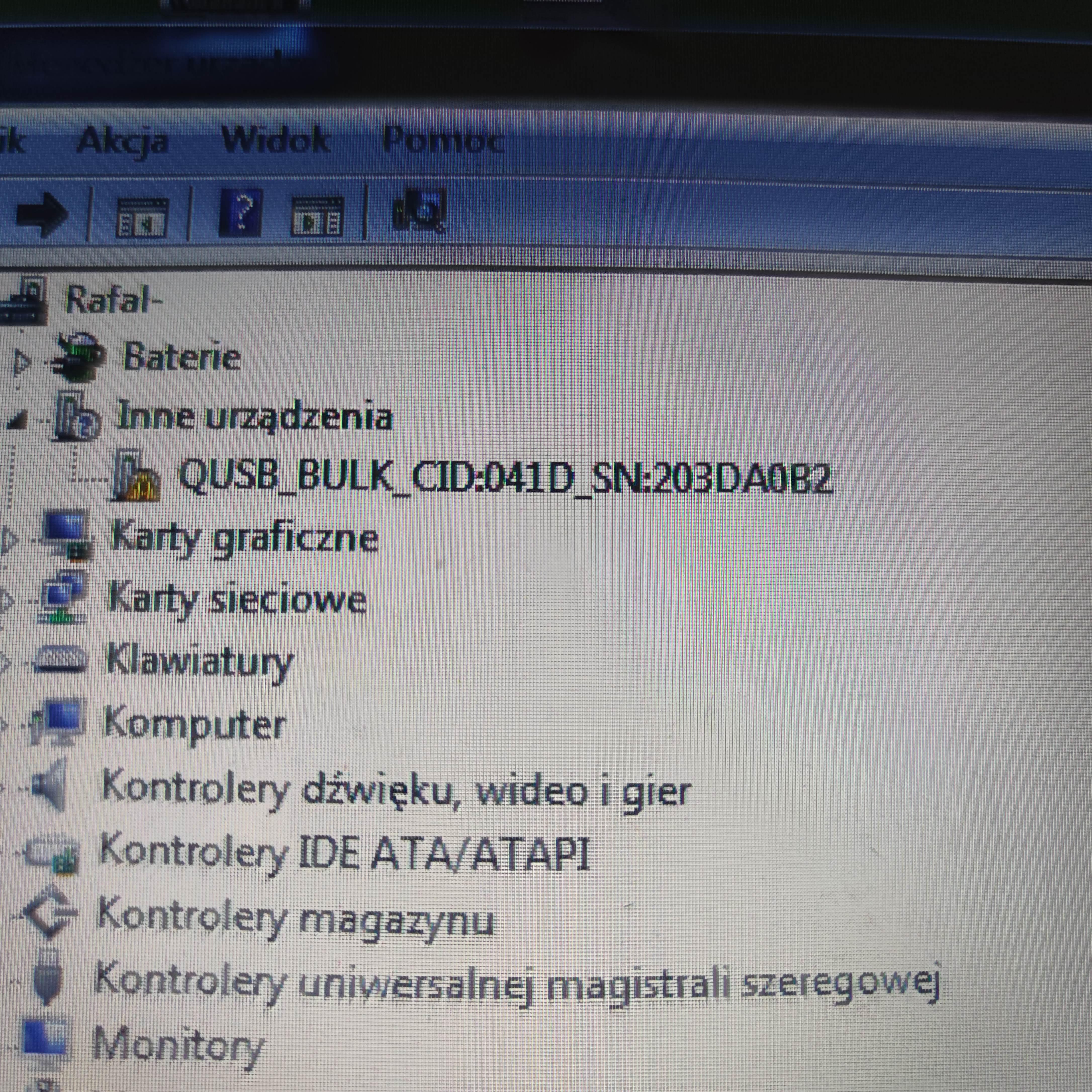

Ok spróbuję go zostawić na dłużej. Jedyna rzecz jaka się wydarzyła z tym telefonem to kąpiel jakiś miesiąc temu. Teoretycznie jest wodoodporny i od razu po kąpieli mu nic nie było. Możliwe żeby po miesiącu czasu coś się zmieniło? Z drugiej strony jeśli gniazdo ładowania by ucierpialo to chyba komputer by nie wykrył wcale telefonu... Edit. Zaktualizowałem sterowniki na komputerze i teraz jest wykrywany przez komputer poprawnie. Nawet w miflashu go widzę. Tyle tylko że telefonu nie da się w żaden sposób uruchomić
Telefon całkowicie padł. Wyłączył się leżąc na stole, myślałem że się rozładował ale po podłączeniu do ładowarki zero odzewu. Zostawiłem kilkanaście minut pod ładowarka ( sprawdzałem dwie różne ładowarki), próbowałem odpalić zero reakcji. Próbowałem reset tj przycisk wyciszania plus włącznik tez zero kontaktu. Jakieś pomysły lub rady? Telefon niespełna pol roczny... Po podłączeniu pod komputer jest jakaś reakcja dźwiękowa oznaczająca ze komputer wykrywa telefon ale go nie rozpoznaje

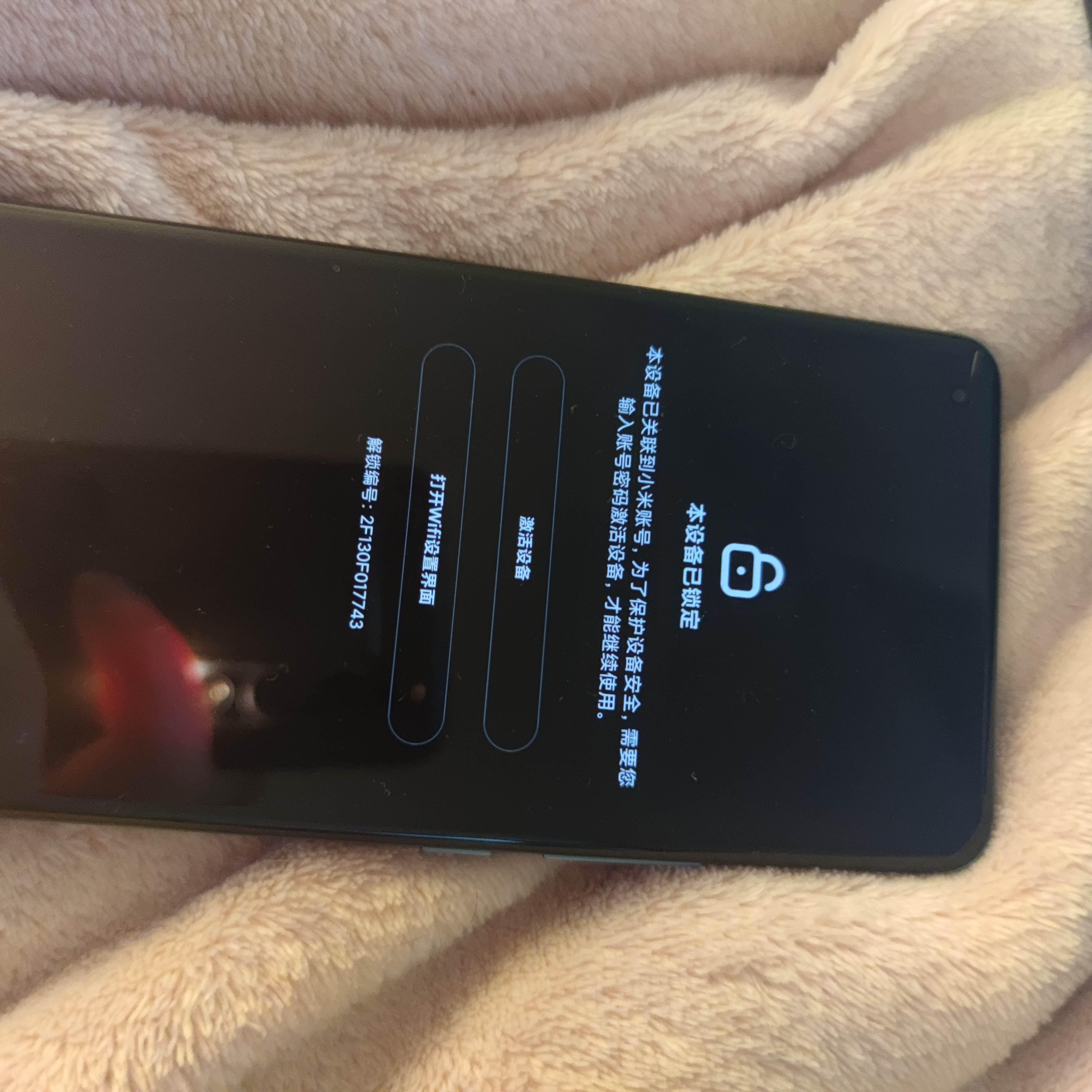

Pobrałem wszystkie rzeczy na nowo, platform tools r31.0.3 , twrp 3.5.0. Fastboot flash recovery twrp.img wyskakuje blad no such partition. Wiec wpisałem fastboot.exe -w zakończenie powodzeniem, następnie fastboot.exe boot twrp.img zakończenie sukcesem. Telefon zareagował , po zakończeniu zresetowal sie, usłyszałem dźwięk jakby telefon się odłączył od komputera ale niestety pojawia się tylko i wyłącznie ikona MI, na górze ekranu otwarta kłódka a na dole powered by android. Jestem zdesperowany i gotowy zapłacić komuś za naprawę mojego telefonu i wgranie europejskiego softu 😕 problem w tym że mieszkam w UK...

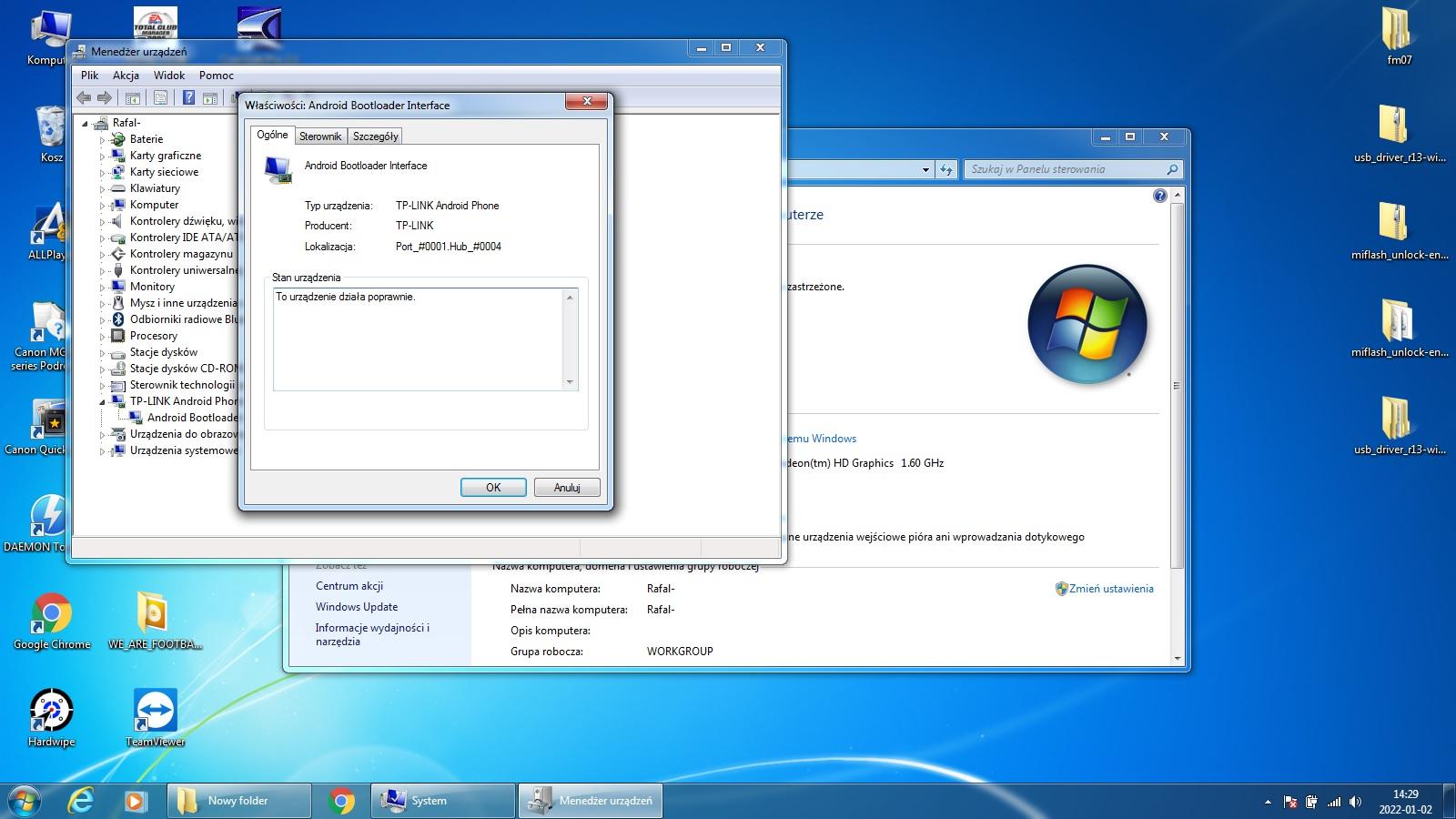

Oryginalnie byl zainstalowany chinski rom jaka dokladnie nie jestem pewny i obecnie nie mam jak sprawdzic?! Czyli moze zlego twrp uzywam i dlatego telefon nie chce sie uruchomic? Chociaz troche to dziwne ze za pierwszym razem na tym samym twrp telefon ruszyl, co prawda byl w jezyku chinskim ale udalo mi sie go zmienic na jezyk angielski. Uruchamiam fastboot w telefonie, podpinam do komputera i slysze dzwiek wykrycia telefonu przez komputer. Sterowniki moze sa zle ale czemu za pierwszym razem ruszylo? Zalaczam screen z managera urzadzen komputera z podpietym telefonem

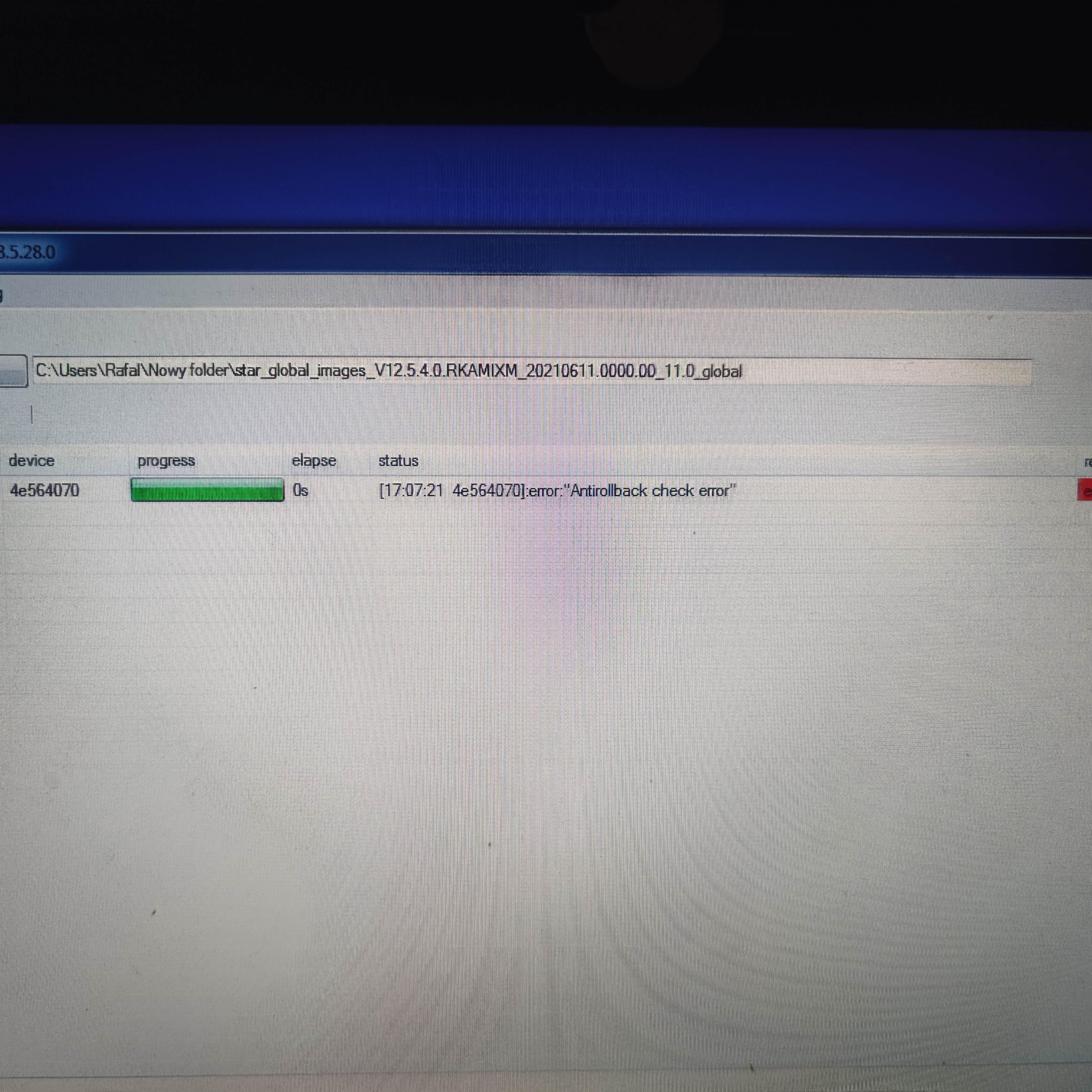

Ponowny flash nie udany. Wyskoczył blad error:Antirollback check error. Juz teraz rozumiem dlaczego za pierwszym razem nie udało mi się zainstalować systemu przez twrp (plik rom nie był dwukrotnie rozpakowany) problem w tym że nie potrafię powrócić do ponownego zalogowania się na twrp

Dziwna sprawa. Zrobiłem jak zaleciłes. Po dwukrotnym rozpakowaniu zacząłem widzieć ten ROM. Pobrałem zalecana wersję miflash. Wybrałem clean all. Włączyłem flashowanie. Status flash done, result succes. Telefon ciągle pokazuje fastboot po zakończeniu flashowania. Więc włączyłem go i ciągle taki sam obrazek jak przed flashowaniem. Ikona MI pojawiająca się i znikająca 😕
