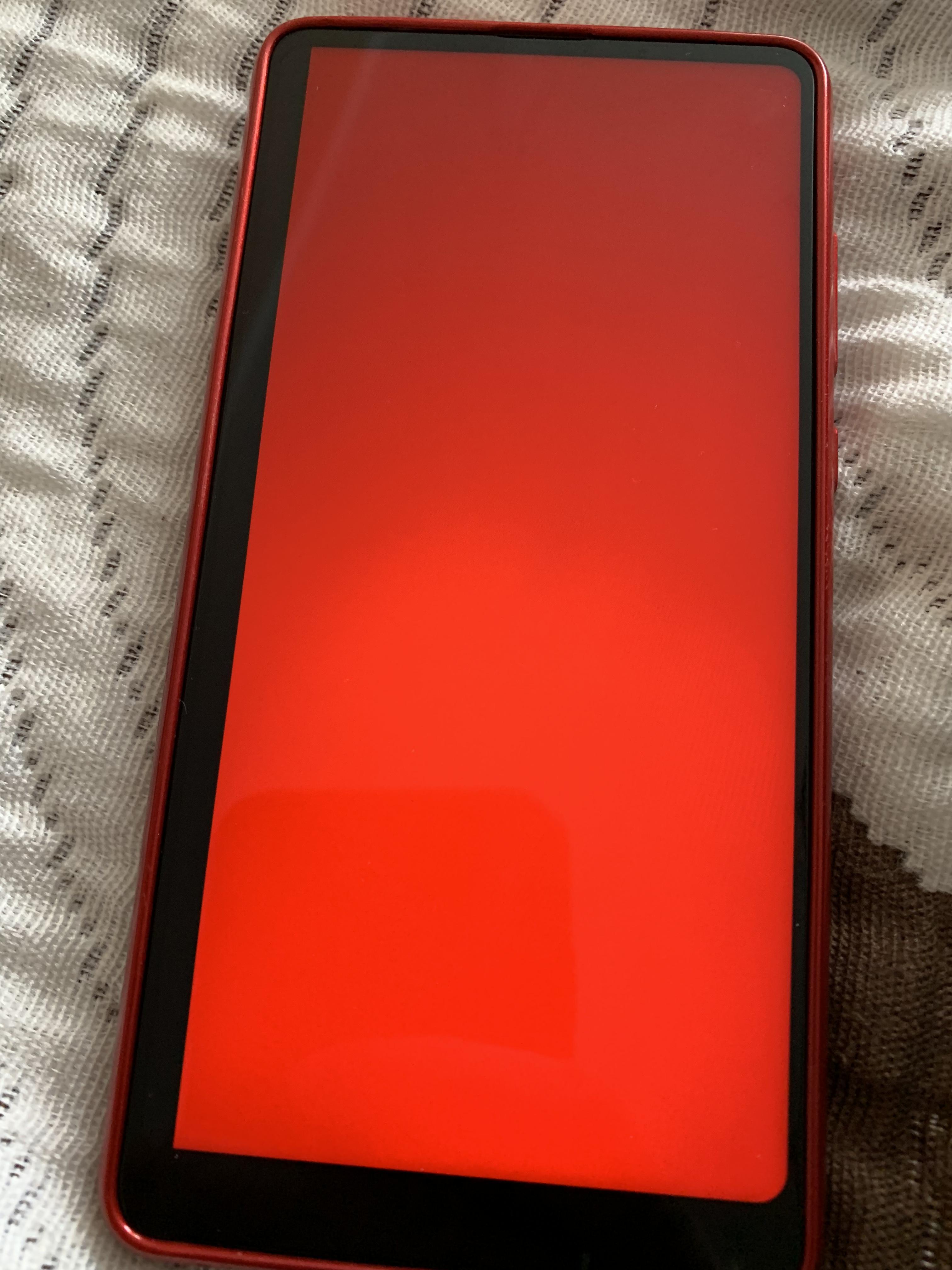

  1. Tego się obawiałem. Dzięki że poświęciłeś czas na pomoc i szybko odpowiedziałeś.
  2. O ile dobrze zrozumiałem z tym trybem testowym, to nadal jest czarny pasek bez względu na wyświetlany przez tester kolor.
  3. Tak. Nic się wtedy nie zmienia.

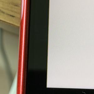

  4. Witam. Mam problem z telefonem siostry który nie wyświetla lewej części ekranu. Był też problem z włączeniem się ekranu po restarcie. Za każdym razem dopiero po np. piątym restarcie ekran się uruchamiał. Mimo wszystko nie miał np. problemu wyświetlać fastboota itd. Problem z uruchamianiem ekranu ustąpił po powrocie z xiaomi.eu na globala. Rzecz w tym ze czarny pasek jest cały czas. Czy jest jakiś sposób żeby to naprawić/zdiagnozować czy to fizyczne uszkodzenie ekranu bez otwierania go? Po zdjęciu szkła hartowanego które było trochę zdezelowane ekran wygląda nieskazitelnie. Sam już nie wiem co jest przyczyną, bo zmiana ROMu na globala rozwiązała cześć problemu. Załączam zdjęcia jak to wygląda. Czarna cześć ekranu podświetla się wraz z reszta ekranu. Na czarnym tle go nie widać (jest równomiernie podświetlony z reszta ekranu. Z drugiej strony niepokoi mnie że na prawej stronie tego pasa jest czerwona i zielona cienka linia pikseli co przywodzi na myśl że ekran może być faktycznie uszkodzony…
