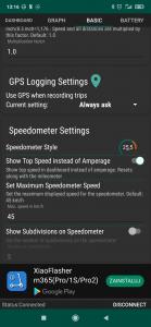

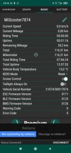

Model pojazdu m365 pro Sterownik był od tego samego modelu i nie potrafię stwierdzić co było wgrane.. I w nowym sterowniku wgrałem zwykła aktualizacje z Xiaomi home Jak rozbierałem hulajnogę na baterii świeciła się dioda na niebiesko więc stwierdziłem że wszystko gra xD Na resztę pytań nie wiem jak odpowiedzieć można to sprawdzić przez jakiś program? I doszedł jeszcze 1 błąd światło przednie cały czas się pali mimo tego że go na panelu nie włączam A problem polega na tym że na wyświetlaczu cały czas pokazuje 0km/h mimo odpychania i próbowania biegania z nią cały czas pokazuje 0 a co idzie z tym nie mogę na niej jeździć bo muszę się rozpędzić do tych 5km/h- 25 odpowiedzi
