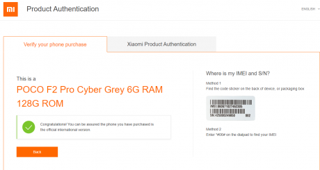

Na tej stronie nie jestem w stanie sprawdzić wersji kodowej, dostaje tylko ta informacje poniżej. Może ta informacja byłaby do wyciagnięcia z drugiej zakładki xiaomi product authentication ale tam z kolei jest potrzebny security code. Mam tez problem techniczny nie jestem w stanie przerzucić jakiegokolwiek romu na fona bo komp go wykrywa ale nie pokazuje dysku na który powinienem wrzucić rom. Są jakieś sterowniki? Jeśli chodzi jeszcze o ROM to wgrywać Global czy jakiś inny np. tez indyjski jak wspominał FromWP? -

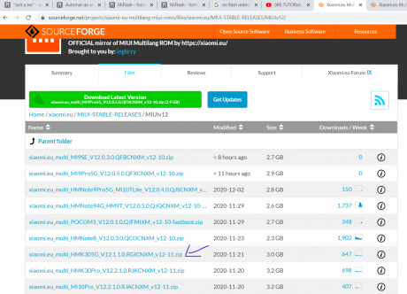

Czyli powinienem to wgrać innym sposobem, przez TWRP? https://sourceforge.net/projects/xiaomi-eu-multilang-miui-roms/files/xiaomi.eu/MIUI-STABLE-RELEASES/MIUIv12/ stad tez zadna wersja mi nie podpasuje? -

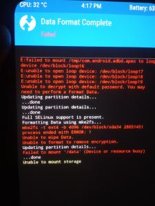

Na dole jest opcja format data, to wynik z wyboru tej opcji Dodam, że potwierdziłem słowem "yes" -

Już zrobiłem i dalej jest problem i z pinem i z just a sec - telefon nie chce przejść do następnego okna konfiguracji. Chociaż w sumie nie wiem czy format data się zrobiło. W załączeniu zdjęcie. -
