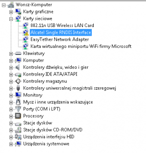

  5. Sprawdziłem... Usunąłem jeszcze raz tego Alcatela, podłączyłem jeszcze raz telefon i ponownie wyszukał go jako Alcatel. Innych zmian sprzętu w systemie nie ma.
  6. Menadżer urządzeń najpierw znalazł go jako "Nieznane urządzenie". Po aktualizacji sterownika zidentyfikował go jako "Alcatel Single RNDIS Interface" w grupie Kart sieciowych. Z tym, że co chwila zmienia się jego stan: niby działa poprawnie a za chwilę już nie działa (ikona z wykrzyknikiem się na nim pojawia). Natomiast sam telefon nie daje znaku życia :(
