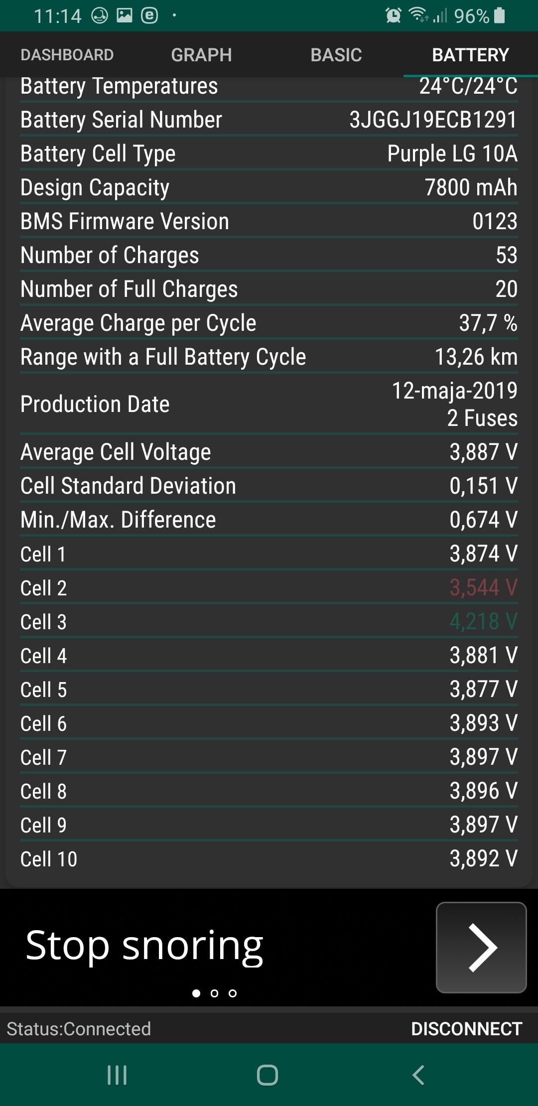

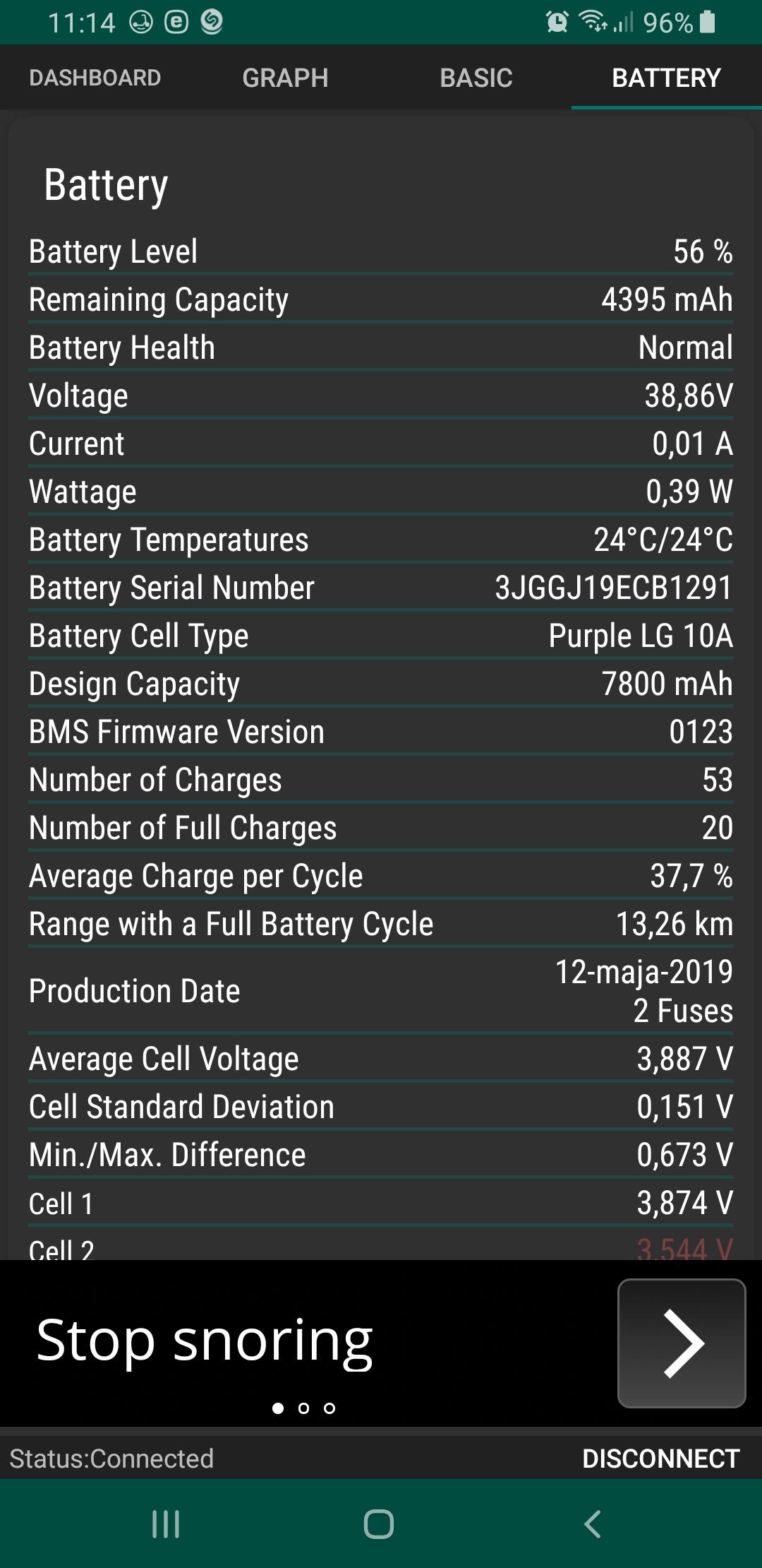

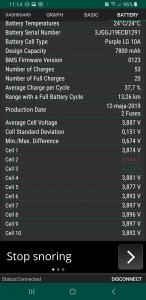

  2. Miernika nie miałem, kupiłem, dziś odbieram. Puki co rozkręciłem, wypiąłem baterie i próbowałem rozładować kondensatory (naciskanie i trzymanie przycisku). Zostawiłem tez na 24h w takiej formie no i kolejne zagadkowe zachowanie. Bez zasilacza się nie uruchomiła, ale po podłączeniu prądu jak nacisnąłem przycisk i włączyła się na moment (max 10 sekund), zaświeciły się diody po kolei, od 1 do ostatniej i od razu gasnąc po kolei w dól. Powstała pewna zależność żeby ja uruchomić na chwile trzeba wypiąć i wpiąć wtyk zasilacza. Co ciekawe idąc tym tropem, przy entej próbie uruchomienia włączyłem światło i się nie wyłączyła Nie czekając dłużej odpaliłem m365tools -> battery 56% naładowania i że ładuje. Silnik normalnie odpalił, żadnych błędów nie pokazuje, a wyłączyła się po około 5 minutach. Robiąc te same ruchu co wcześniej uruchomiłem ją i znów m365tools i tym razem pokazało 21% naładowania, ale zdziwiło mnie że odłączyłem ładowarkę i do momentu samoczynnego wyłączenia aplikacja pokazywała że nadal ładuje To co jeszcze zauważyłem, na płytce przy baterii po podłączeniu zasilacza zaświeca się niebieska dioda, a druga niżej miga 3 razy i wtedy się wyłącza. Próbowałem wykręcić baterie, ale rzeźnik który wcześniej ją rozkręcał skatował jedna śrubę ... Udało mi się nagrać filmik https://youtu.be/bzf4JC4NLQ8

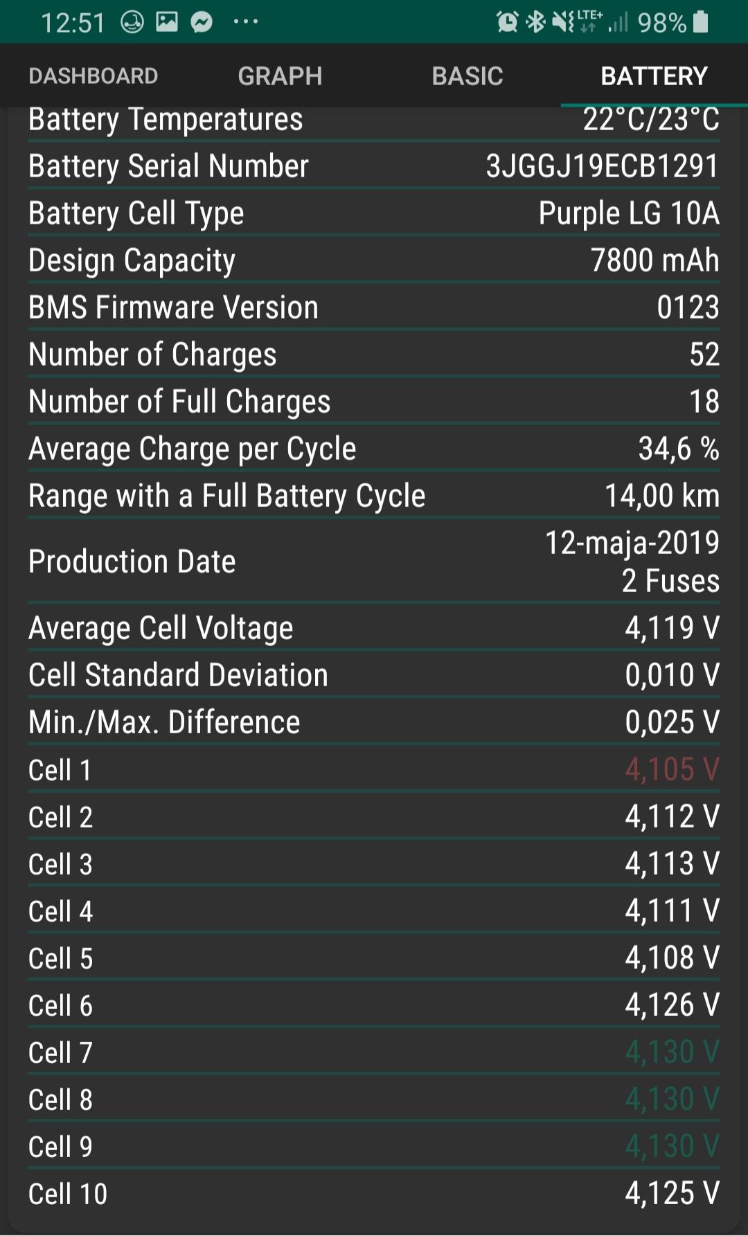

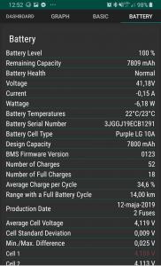

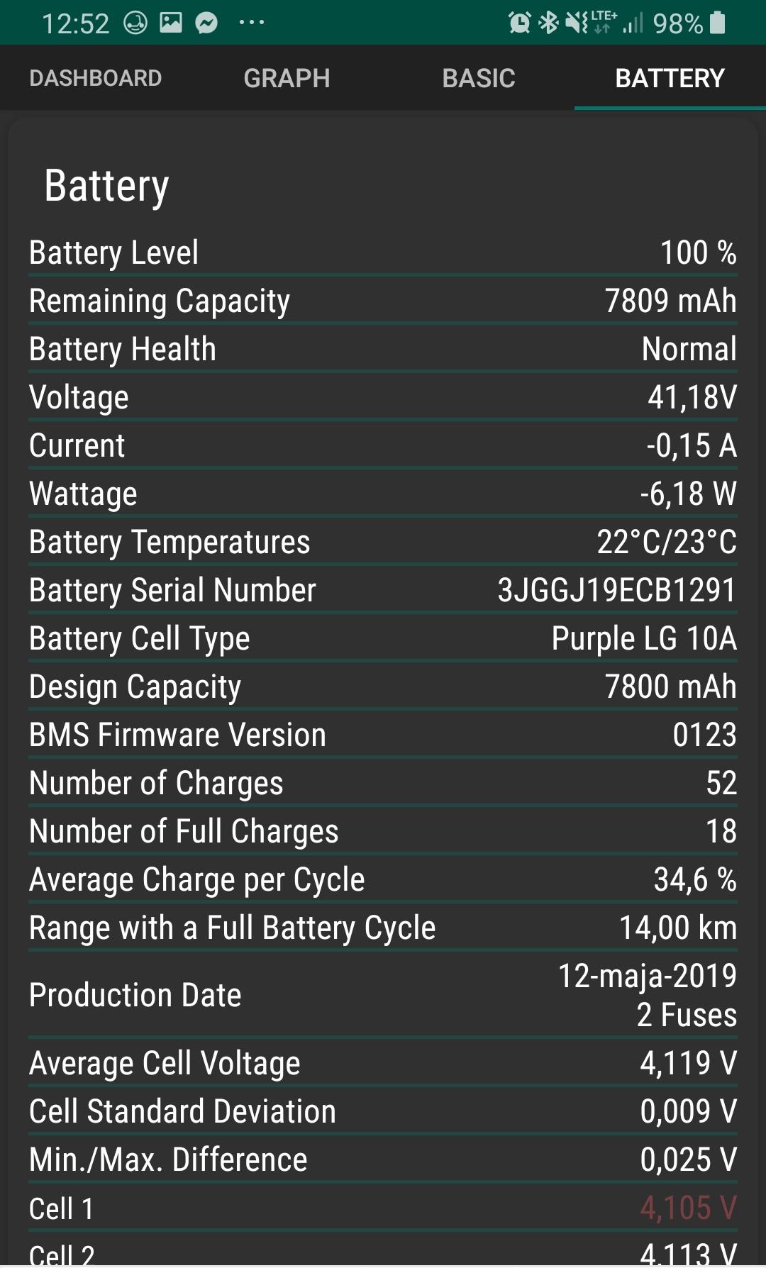

  3. Cześć wszystkim. Mam problem i chyba nie typowy bo nie znalazłem podobnej sytuacji z moja m365. Kupiłem używaną, jeżdżę pół roku, przejechane ma 390km, ESC 0151, Ble 0081, BMS 0115. Oststnie dane z baterii jak na zdjęciach. Ostatnio pojechałem do znajomego, trasa 2-3 km, głównie gładkie chodniki ale i podjazd pod wiadukt ze średnia prędkością 15km/h a max 24km/h. Naładowanie baterii przy starcie 73%. Na miejscu wyłączyłem ją i po 1h chcąc wrócić do domu włączyłem hulajnogę, stanąłem na podeście i się wyłączyła. Klikanie w włącznik nic nie dawało więc pod pachę ją i do domu. W domu podłączyłem ją pod ładowanie i na chwile jakby próbowała się włączyć ale cóż... Resetu też nie idzie zrobić... Sytuacja widoczna na filmiku. https://youtu.be/3JyWZT7Jep8 Szczerze nie znam się na takim grzebaniu, podejrzewam że to coś z baterią i mam zamiar ją wyciągnąć. Jak ma ktoś jakieś pomysły jak ja zdiagnozować w domu będę wdzięczny.
