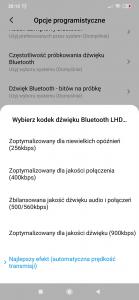

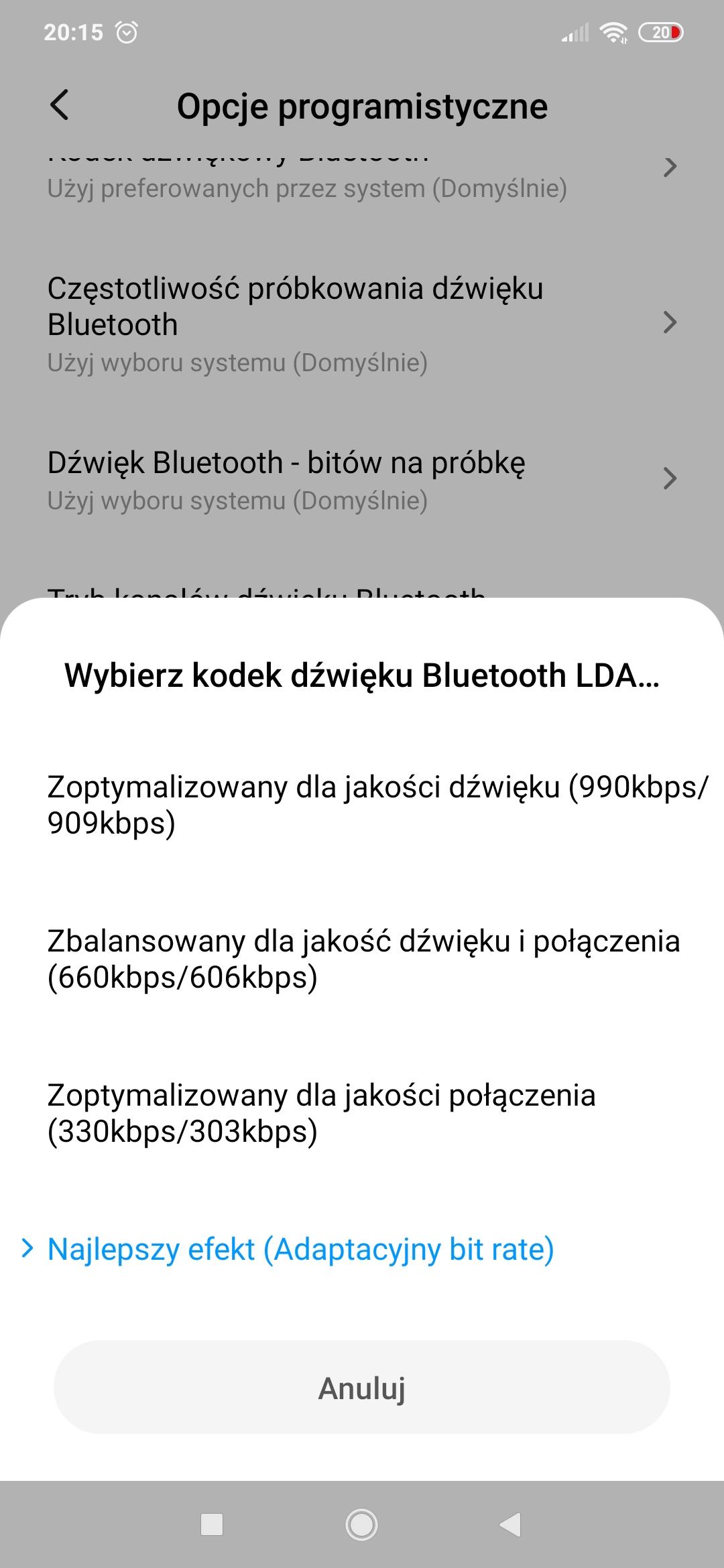

  4. Witam ponownie, widzę, że nikt się nie spotkał z takim problemem więc trochę sam pogrzebałem. Porównałem konfigurację BT w starym Redmi Note 5 pro i zauważyłem dwie różnice: W kodekach dźwięku LDAC i LHDC (zał 1 i 2) W obydwu przypadkach ustawione są na "sztywno" - "Najlepszy Efekt" a w Redmi note5 jest "zoptymalizowany dla jakości połączenia" Nie mam możliwości zmiany na jakikolwiek inny niż obecny, czy ktoś ma wiedze jak to zrobić, zwykłe tapnięcie i reset nic nie daję nadal jest "Najlepszy Efekt" Nie wiem czy to rozwiąże mój problem, ale może... Pozdrawiam Artur
