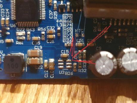

  4. Cześć mam problem ze swoją hulajnogą m365 (wersja zwykła), jakiś czas temu uszkodziła mi się w niej płyta główna, kupiłem nową a starą postanowiłem naprawić i mieć "na zapas". Uszkodzeniu uległy regulator 3v, 5v oraz układ stm (stało się to po zalaniu płytki która jest na kierownicy). Wszystko to wymieniłem (stm zamówiłem z chin), i hulajnoga się uruchamia ale nic więcej, zapalają się diody ale nie mogę jej nawet wyłączyć, nie ma z nią kontaktu (nie reaguje na manetkę, nie łączy się z telefonem). Chciałem wgrać oprogramowanie do tej płyty poprzez m365rec ale nie wykrywa jej i po naciśnięciu start otrzymuję komunikat "target not found" na płycie świeci się jedynie czerwona dioda światłem ciągłym Byłbym wdzięczny za jakiekolwiek pomysły co mogę jeszcze zrobić Z góry dzięki
  5. Dashboard po podaniu 5V nie wstaje, nic się nie świeci nic nie piszczy, jak palcem dotykam elementów płytki dashboard (i robie tym palcem zwarcie) to zapalają się diody i słychać skrzypienie głośniczka, nie pisk a skrzypienie, po zdjęciu palca wszystko gaśnie i nie ma oznak życia. Przetwornicę sam uwaliłem :/ mierzyłem wczoraj właśnie napięcia czy dashboard w ogóle dostaje 5V z tej przetwornicy kabel pomiarowy mi zjechał i usmażyło przetwornice, szukam już innej żeby wymienić. ESC uruchamiałem bez podpiętego dashboardu, wpinałem baterie i kable z BMS, robiłem zwarcie na konektorze zielonego kabelka z uziemieniem, ESC się uruchamiało ale symptomy były takie same jak z podpiętym dashboardem, 17 wolnych mrugnięć zieloną diodą i wyłączenie.
  6. Dziękuje bardzo ! Pytałem w kilku miejscach ale to pierwsza jakakolwiek konkretna odpowiedź Ogólnie chciałbym jeszcze zadać kilka pytań ale nie chciałbym wprowadzać offtopicu ale też nie chciałbym zakładać nowego tematu. Kupiłem tę hulajnogę uszkodzoną, sprzedawca twierdził że się nie ładuje ale nie sprawdzał o co chodzi co było prawdą dolna pokrywka nie byłą zdejmowana. Stan hulajnogi jak nówka, jeszcze są folie ochronne na manetce i światełku. Rozkręciłem całą elektronikę, pomierzyłem wszystko multimetrem i jestem w kropce, może tobie uda się coś wymyślić bo widzę, że znasz się na tym. Więc co wiem: - bateria się ładuje, początkowo miała 36V na konektorze ale po 2h ładowania napięcie wzrosło do 41V, jest to nowsza wersja baterii ze wzmocnionymi łączeniami ogniw, sprawdziłem wszystkie i żadne nie jest luźne. BMS baterii mruga na niebiesko, po podpięciu ładowarki zaczyna mrugać na czerwono, bezpieczniki na BMS sprawdzone i są sprawne. - dashboard nie daje oznak życia, żadnej diody led, brak sygnałów dźwiękowych, hulajnoga nie jest wykrywana przez bluetooth - płyta główna (teraz wymaga wymiany tej przetwornicy bo nie ma 5V) działa bo po podaniu 5V z zasilacza laboratoryjnego zaczyna mrugać, wcześniej działała normalnie ale wczoraj przy próbie identyfikacji problemu spaliłem tę przetwornice (ześlizgnęła mi się sonda z multimetru). Symptomy były (i po podaniu 5V na płytę z zasilacza są) takie, po naciśnięciu przycisku włączania, płyta główna zapala czerwoną diodę na stałe i mruga powoli 17 razy diodą zieloną co 2 sekundy następnie się wyłącza. Po odpięciu złącza z czujnikami halla mruga zielona dioda 1 długi 4 krótkie. - Na złączu do dashboard mam napięcia 5V 40V 3V i Uziemienie, po podpięciu zasilacza laboratoryjnego do pinu z 5V płyta główna włącza się i mruga 2 długie i 4 krótkie. Na początku myślałem, że poprzedni właściciel może ubił hulajnoge podczas aktualizacji ale nie wiem jak to sprawdzić, na tą chwilę muszę wymienić wspomnianą przetwornicę bo jest spalona ale zastanawiam się czy jest sens bo nie wiem co jest uszkodzone i jeżeli to płyta to wymienię ją w całości. Byłbym wdzięczny za jakiekolwiek podpowiedzi
